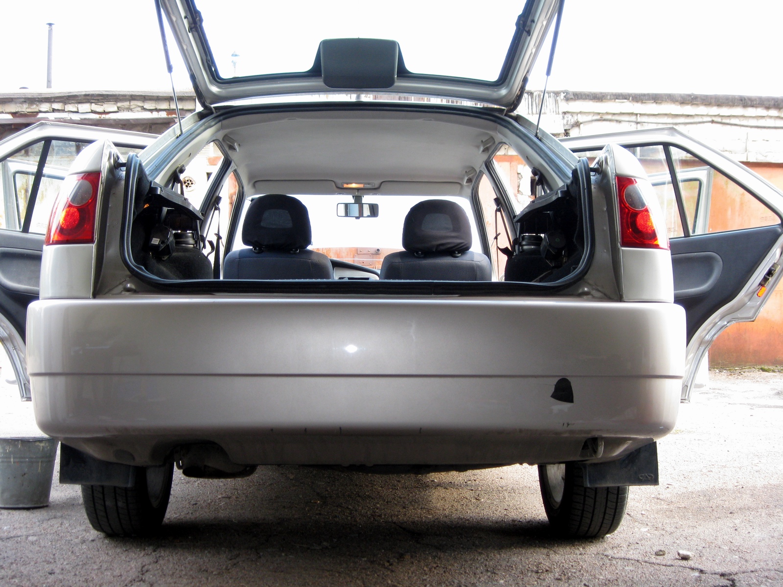

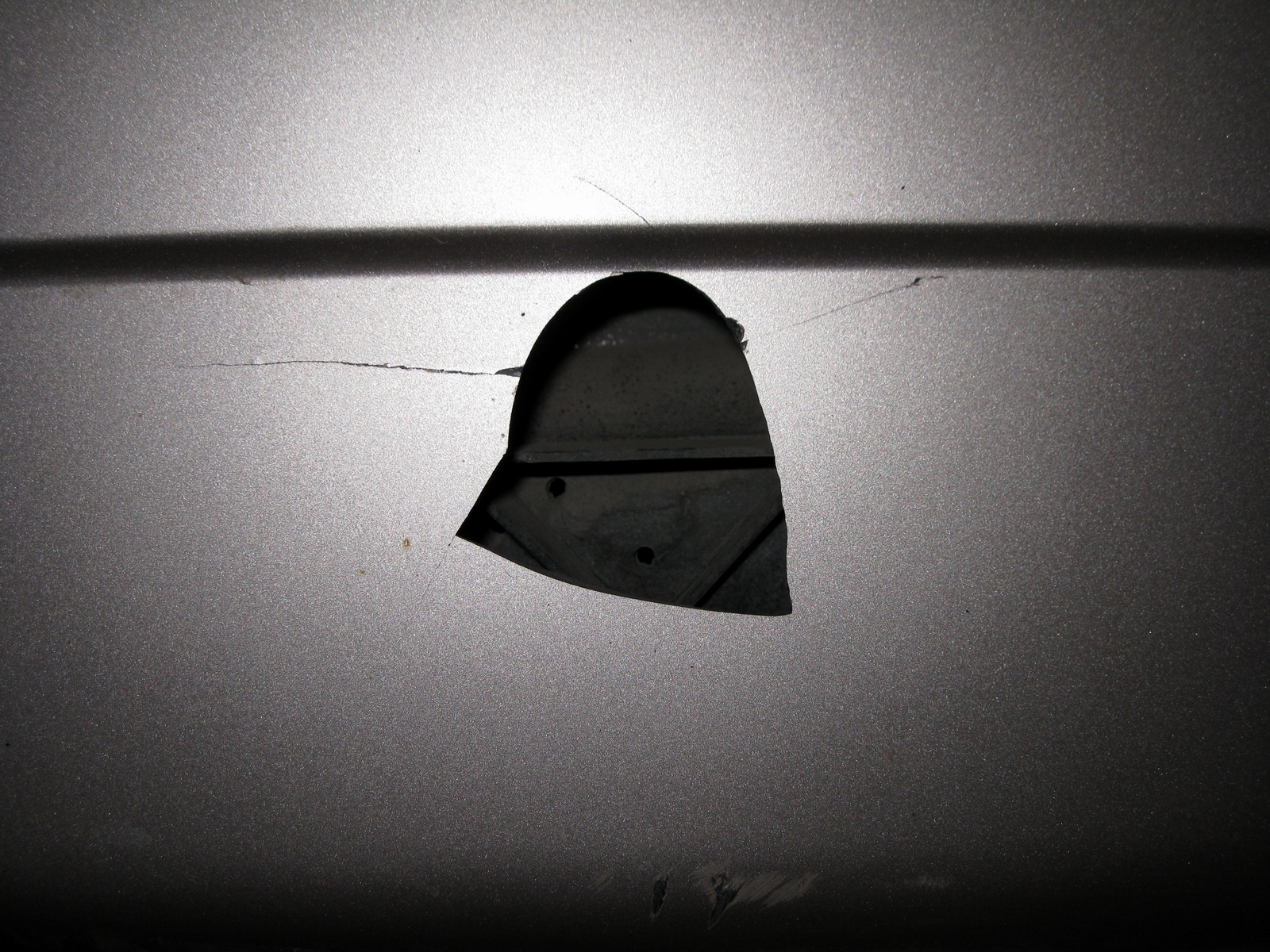

Въехал я недавно в столбик задом, и в результате в бампере образовалась пробоина. Вот такая:
Теперь хочу как-то её убрать. Сразу скажу, что я в ближайшее время собираюсь продавать машину, поэтому сильно вкладываться туда не хотелось бы, но и просто замылить покупателю глаза какой-нибудь дешёвой наклейкой нет желания.
Не уверен, правильно ли я разместил эту тему в разделе "Тюнинг", но просто изначально мысли были, что раз уж всё равно придётся заниматься бампером, то может быть можно как-то его украсить, что-то прикольное там сделать (без сильных капиталовложений). Есть идеи?

Если выламанный кусочек остался то лучше приклеить его обратно (желательно усилить это место изнутри) и локально закрасить. Думаю, что с покраской пожно уложиться в 100-150 грн. (подбор краски+хор. клей) и работа своя. Или обратиться к по ремонту бамперов (даже без отломанного куска).
Я думаю это самый верный способ.

Вдуй пенку ,лишнее обреж,наклей юморную этикетку"БЕЗ ГМО",а реальному покупателю сразу признайся,что там есть небольшая дырочка.Я думаю ,что он поймет и заострять на этом внимание не будет. :)

Кусочек кстати утерян, с ним было бы гораздо проще...

Это ж сколько ему пены туда нужно вдуть. Там полость большая. Вся на бока разойдется, а наружу (в дырку) не выйдет.
Еще, как вариант, прикрутить сверху прикольный отражатель (красный). Их на базарах множество. Можно треугольник перевернутый - типа "Уступи дорогу" :D

Полость-то можно ограничить, запихав туда например бумагу. Но всё равно мне кажется, что пена - это не совсем вариант. Идеально её не обрежешь, будет некрасиво даже с наклейкой. Это уже если так делать, то по-нормальному - разобрать бампер, с тыльной стороны впаять пластиковую подкладку, потом вырезать по контуру нужный кусок пластика и приклеить вместо старого, и потом шпатлёвкой окончательно выровнять.
Пока что остановился на варианте попробовать восстановить и аккуратно закрасить это место. А если плохо получится и будет бросаться в глаза (скорее всего так и будет :) ), тогда похожу по рынку, посмотрю, что на то место можно будет взгромоздить (может наклейку какую-нибудь, может отражатели)
