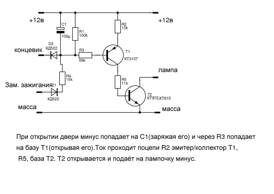

[b]Плавное выключение освещения в салоне автомобиля[/b]
Доброго времени суток всем.
Я предлагаю вам свою работоспособную (провереную мною на ВАЗ 2108) схему.
Эта схама работает и слампами накаливания, и со светодиодными лампами(в отличии от схемы от автора DGV).
Схема очень проста (может собрать и новичок в радиомеханике), и не требует наладки.
Я собирал навесным монтажом(без платы). На фото видны её натуральные размеры.
При установке на авто не требуется переделки электропроводки, кроме добавления одного провода "замок зажигания"(по желанию).
Коротко о работе схемы:
При открытии двери минус попадает на С1(заряжая его) и через R3 попадает на базу Т1(открывая его).Ток проходит поцепи R2 эмитер/коллектор Т1, R5, база Т2. Т2 открывается и подаёт на лампочку минус.
С1,R1- устанавливают время свечения лампочки после закрытия двери.
R2- плавность выключения света.
При всех параметрах деталей время работы лампы при закрытой двери =20 сек.+3 сек. гаснет.
Возникнут вопросы пишите на мыло rotaru@te.net.ua

rotaru писал(а):
... На фото видны её натуральные размеры....
А хде фото ??? :-o

По-моему, по поводу этой схемы на ланос-клубе уже писали, что схема нуждается в тщательном подборе элементов, тек сказать по месту... но главное - вона працює! :)

Y.A.K. писал(а):
Ну нифига себе схему наворотили :)
Я себе сделал намного проще, всего 4 детали.
Транзистор берем с дохлой материнки, там стоят в питании процессора,
конденсатор где-то 0,1...10 мкф,резистор подобрать (порядка 100 кОм), диод любой.
Подключить параллельно выключателю, я ставил параллельно концевикам двери.
1.jpg [ 46.65 КБ | Просмотров: 14263 ]

А кто знает как обойти штатный таймер в Амулете, чего закоротить надо, бо у меня с ЛЕДом некорректно работает.
не гаснет полностью. Лампа из 9 SMD

Только что поставил лампу без диммера - тот же эффект.
Сигналка ругается на открытую дверь и ЛЕД не гаснет полностью
Кто знает как победить эту особенность работы ЛЕДов.
Есть лампы с обманками, поможет ли это, чтоб зря деньги не тратить?
Может чего впаять в цепь?

Не гаснет потому как выходной транзистор полностью не закрывается, следовательно, нужно шаманить либо со схемой задержки, либо параллельно светодиодам поставить дополнительное сопротивление ват на 5, а омы подбирать придется. Ток через светодиоды какой текёт?

Выпаяй резистор Z1 у штатного плафона.
