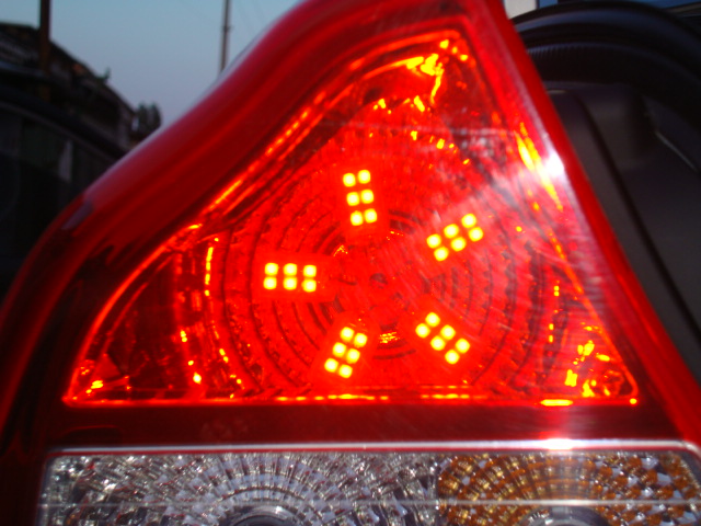

Продолжим. После долгих мучений, я таки добрался до задних фонарей. В каждом фонаре оказалось по две лампочки, так что я немого прогадал, купив только две двухконтактные светодиодные сборки (стоп+габарит). Решил поставить по одной в каждый фонарь. Светодиодная сборка состоит из 28-ми диодов, 24 смотрят по сторонам, 4 - вперёд. Вот что получилось, верхний левый - светодиоды.
Габариты:
Стоп:
Очевидно, родная лампочка светит ярче. Также понятно почему светодиодная сборка плохо светит - она не подходит под данный тип фонаря. Как всегда, китайцы сэкономили на отражателе, и поэтому свет от 24-ти светодиодов попадает либо на чёрную пластмассу (и не отражается), либо на красную пластмассу (есть шанс, что какая-то часть отражается). То есть, по сути, то, что мы видим - это свет от 4-х фронтальных диодов. Вывод: либо нужно делать отражатель, либо искать мощные светодиодные сборки, которые светят только прямо. Товарищ, торгующий этим добром, сказал, что такие появятся в сентябре - например на одном 1-Вт-ном диоде. А я пока не унываю - отрицательный результат - это тоже результат!:D
