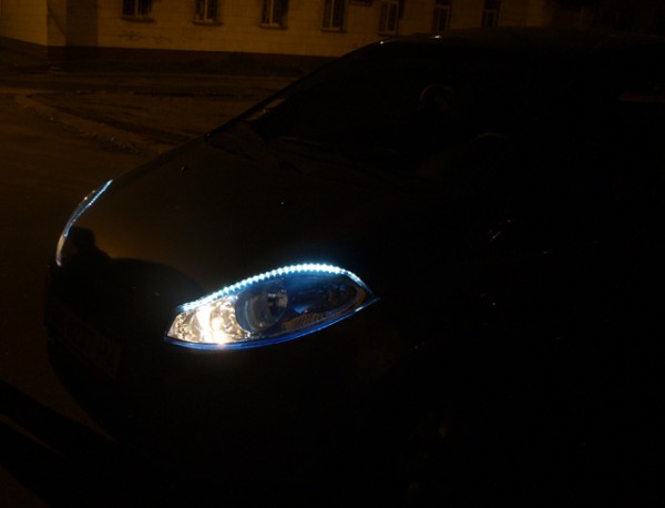

поставил в фары светодиодную ленту...
из-за особенностей плафона - получилось немного не так как ожидалось, но все же...
