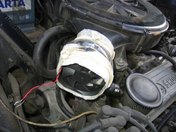

Бюджетный наддув...
Вів липня 07, 2009 10:28 WWW
Повідомлення Re: Нулевик, турбонаддув и тп
Судя по картинке, кто-то уже на Джагу ставил нагнетатель:
Вот бы узнать кто, и что в итоге получилось...
Вів липня 07, 2009 10:55 WWW
ага мне тоже интересно
только klamann судя по всему немного серьезнее той штуки что ты купил
Вів липня 07, 2009 12:02 ICQ
Повідомлень: 2058
Автомобиль: не роскошь
Клубная карта №: 40
турбонаддув впечатлил
только нафига поставили кулер компутерный?
там ставиться прост офильтр любой и все дела
тюнинг страшная штука
Вів липня 07, 2009 12:23
