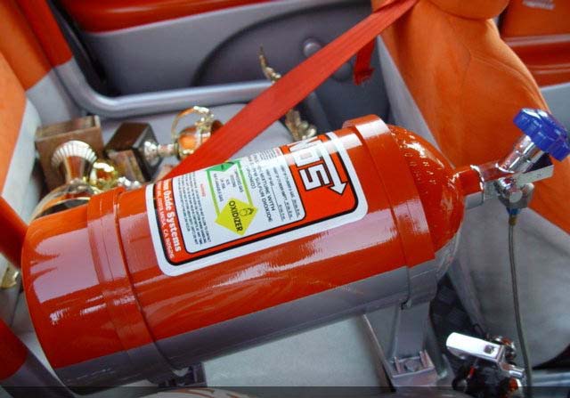

Медицинскую закись азота в машине применять нельзя категорически, хотя если хотите развалить мотор и не знаете с чего начать то вперед и с песней :-o

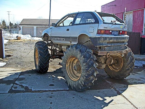

Извините...но может это не мое дело .... Я лично когда куплю машину то эти прибамбасы ставить и мечтать не буду. Установят всякую прибамбасину и потом из СТО вылазить не будут.....к тому же ругаться начнут что мол Китайские авто плохие. Хочешь ускорить езду на машине то сделай так как на фото.
Чет березня 20, 2008 22:52
Повідомлень: 506
Автомобиль: Ford Focus3
Клубная карта №: 109
YuriyCh написав:
Ммммм это не ускорить, это скорее упроходимить.

Це повний бред.
Для того щоб ставити Нітро треба поставити ковані кольца, поршні, поміняти клапанну кришку, тормоза - це найголовніше. Оскільки якщо ти даш нітро гарантую що кришку вирве нах.., кольца погорять, коробка невитримає. Спочатку підготуй машину для того, а тоді став.

Можно ли поставить NOS на стандартный двигатель ?
Не вопрос: Проблема только опять же в том, что бы подобрать подходящий кит. Пример: -- для 4-х циллиндрового движка - 40-60 "лишних" коней.
-- для 6-ти - 75-100 л.ш.
-- 8-ми - 140-200 л.щ.
Эти цифры расчитаны на немодифицированные движки с условием сохранения ресурса (на 8-ми цилиндровый движок есть системы в !500! коней .)
На 4х цилиндровый двигатель, безопасно устанавливать систему мощностью 25- 50 л.с, для 6ти цилиндрового двигателя эта планка поднимается до75 л.с., а если у Вас 8и цилиндровый мотор, установка 100 сильной системы является той гранью когда не требуется внесение изменений в двигатель и трансмиссию.
