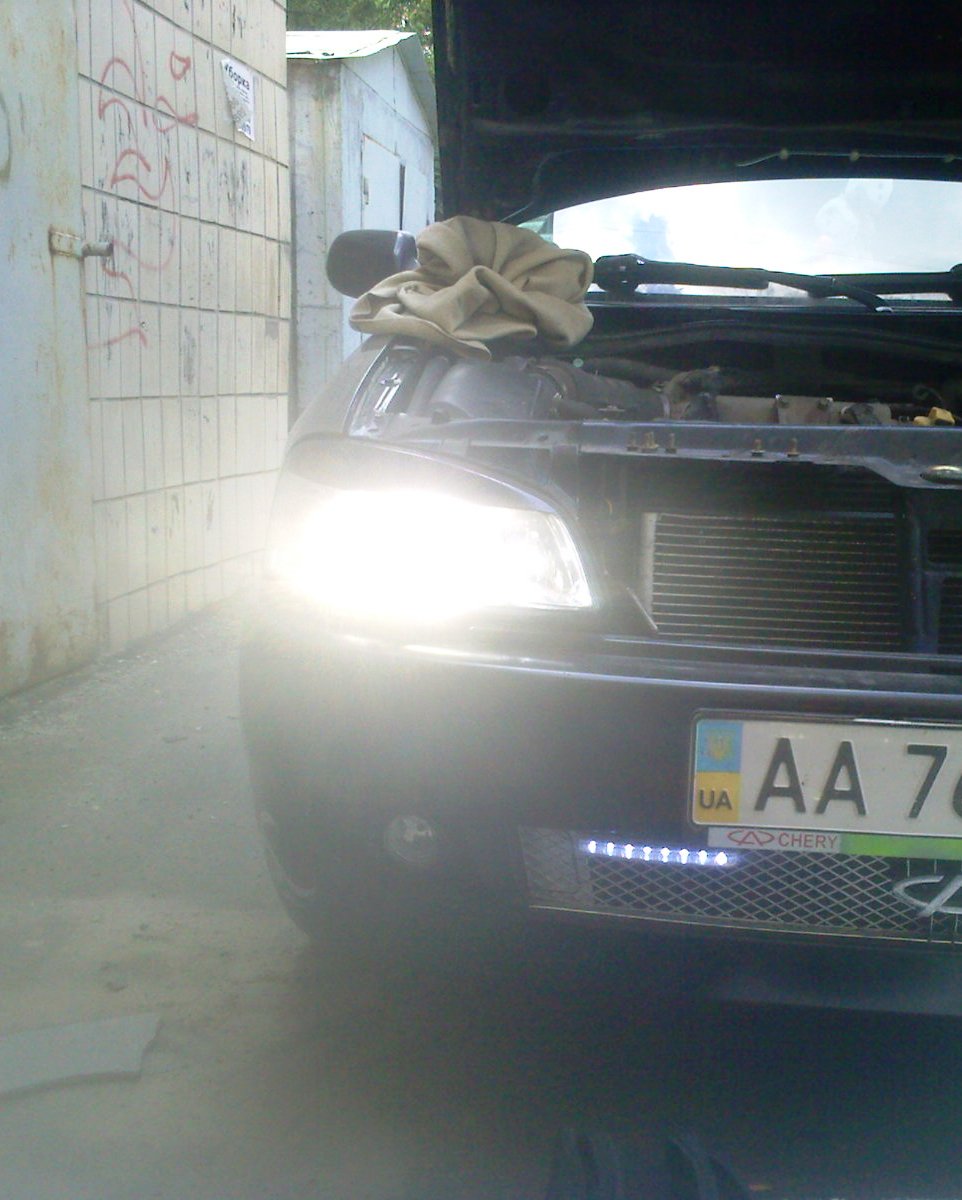

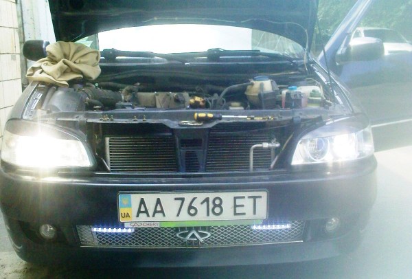

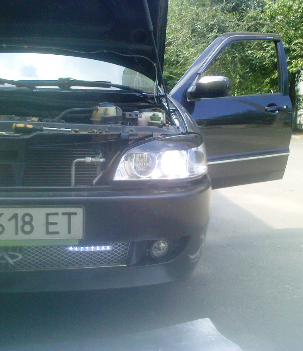

фух, только из гаража вернулся
перенес ксенон Н7 в ПТФ и поставил Н1 в линзованую оптику

а вот для сравнения, жалко только на тел фоткал(((
