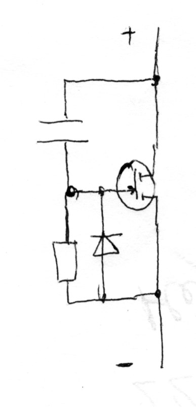

Ну нифига себе схему наворотили :)
Я себе сделал намного проще, всего 4 детали.
Транзистор берем с дохлой материнки, там стоят в питании процессора,
конденсатор где-то 0,1...10 мкф,резистор подобрать (порядка 100 кОм), диод любой.
Подключить параллельно выключателю, я ставил параллельно концевикам двери.

Автомобиль: Chery E5
Повідомлення Re: Плавное включение и выключение освещения в салоне автомо
Да все правильно, твой диммер более функционален и проще установить, просто я на свое устройство потратил 0,00 грн и 20 минут времени :)
