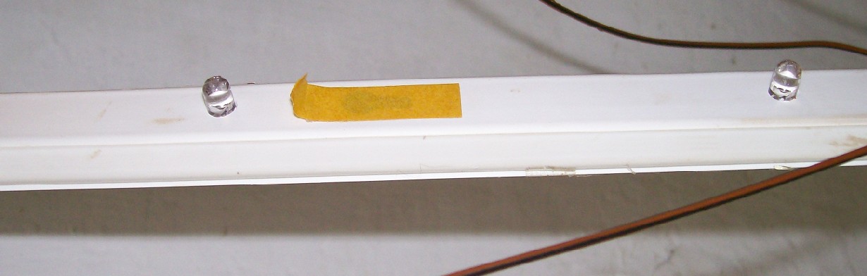

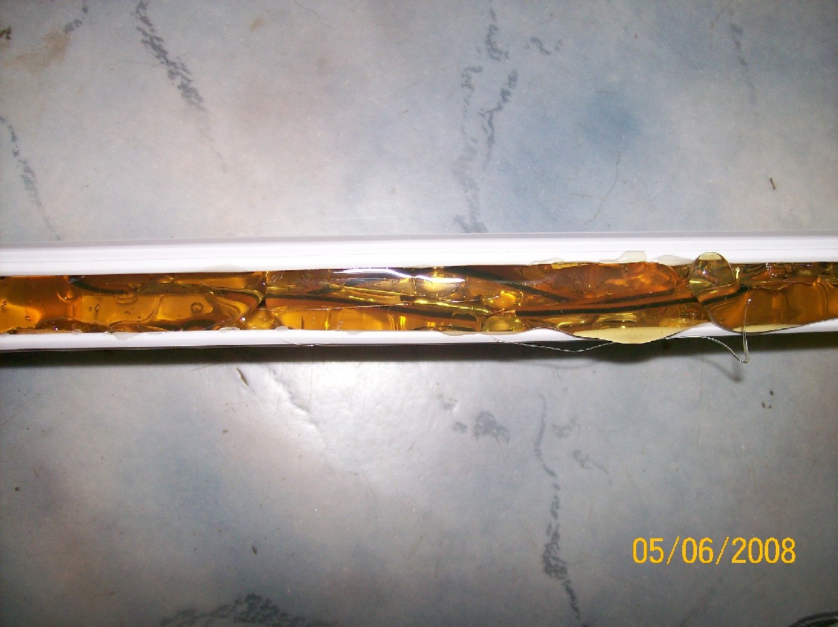

ну на, смотри...:)
изнутри профиль залит клеем для гидроизоляции.
для тех кто захочет тоже сделать скажу следующее:
-профиль все же лучше брать металический, так как пластмассовый немного деформируется от горячего клея(или придется медленно заливать, очень медленно!)
-диоды можно купить в нете за 1,10гр. ультраяркие, у них угол свечения 15 град. В тех что в зажигалках - 30град. Все зависит от клиренса и на любителя.
-плюс зацепил на мафон и вывел кнопку(3гр) под руль .
