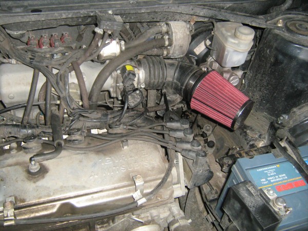

Вопрос к амулетоводам, в амулете есть датчик массового расхода воздуха (дмрв)? Ибо после установки Нулевика изменился звук выхлопа... звук как с прямотоком... не могу понять из-за чего..

А ты открой капот и послушай, сам нулевик тоже очень "интересный" звук издаёт, возможно это он! :D

DanceR написав:
Наверное совпала установка нулевика и то, что прогорело что-то на системе выхлопа, например шов у катализатора или резонатора.

Да врядли, сам двигатель по другому работает, и если медленно нажимать на газ то звук не меняется, а если тапку в пол резко давишь, то он начинает "рычать". Мне вот интересно у нас стоит датчик расхода воздуха?

У меня знакомий установил себе нулевик на Ланос говорит что звук немного изменилса в лучшую сторону)!

Возможно звук меняется при установке конусного фильтра, а вот если ставить фильтр в коробку вместо стандартного - звук абсолютно не меняется.

ну конусный и стоит...

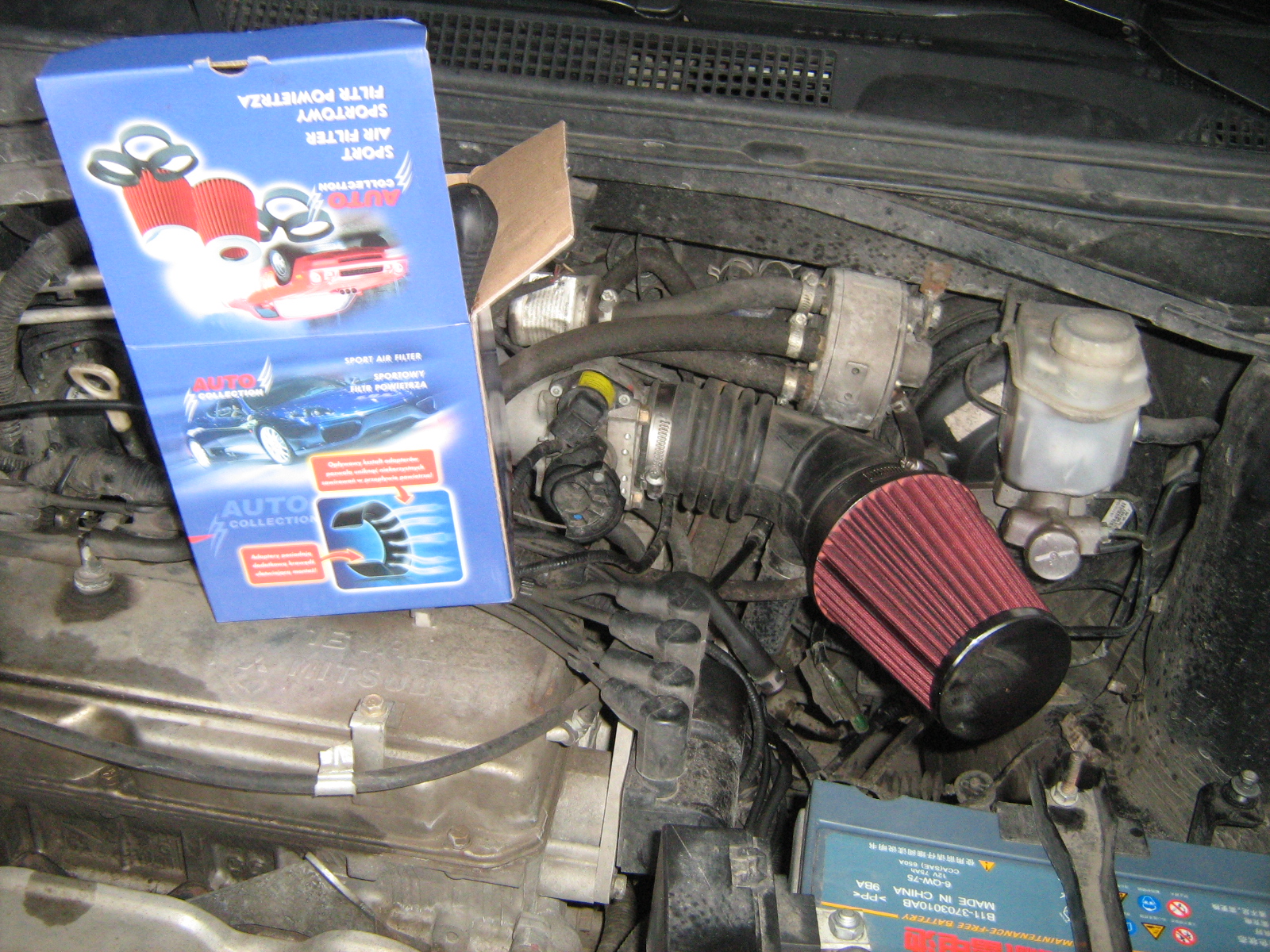

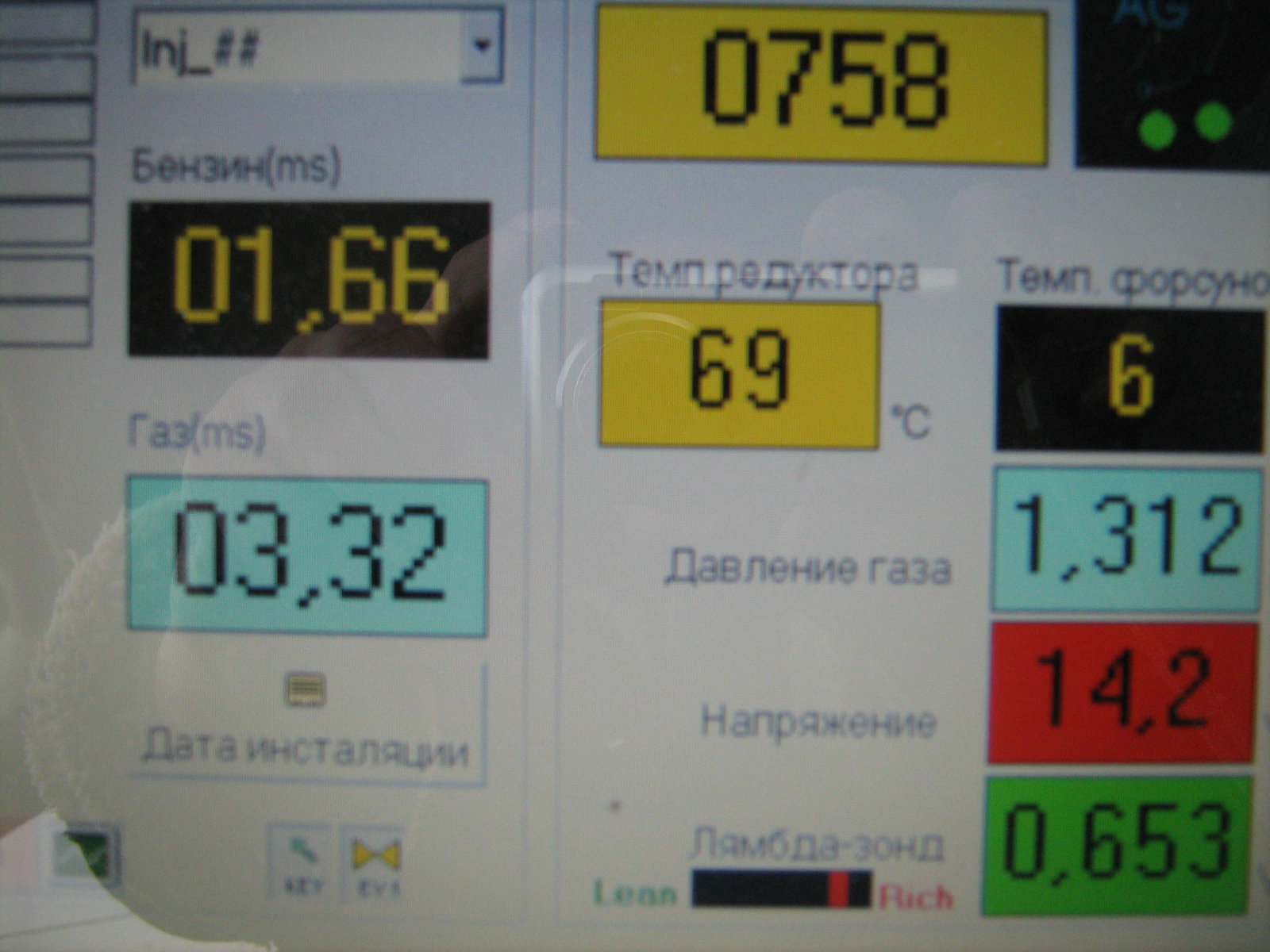

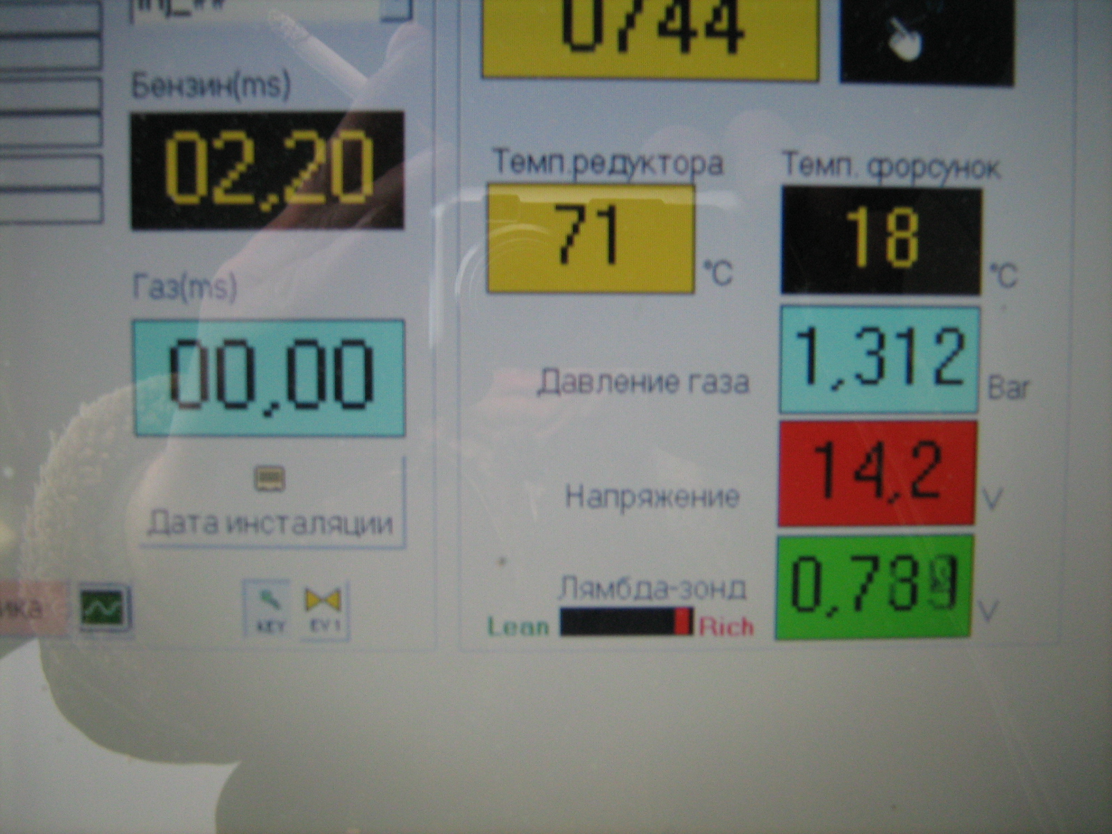

Всем привет.Вчера поставил нулевик. Первые впечатления-по поводу прибавки мощности ничего не скажу,потому как если она и есть-то ощутить её я думаю нереально.Под капотом пошёл звук-естественно не в пользу тишины.Пропали провалы при наборе скорости с малых оборотов(На бензусе их нет-а я на газу).Время впрыска на бензине на холостом ходу упало с 3.2-3.5 до 1.7-1.9 На газе с 5.2-5.5 до 2.7-2.9 Я думаю вызаметили что показатели упали грубо говоря почти в 2 раза.Буду смотреть теперь расход.(Был газ город14л-трасса 10л)
Так не бывает, или условия замера были разные (прогретая-холодная,потребители).

спорить не буду -я просто констатирую факт. Сам в недоумении.Но про себя тихо радуюсь 8-)

Люди, вопрос к тем кто ставил нулевик на Amulet, К коробке фильтра подходит трубка, с паралоновым фильтриком от сепоратора помоему. Кто куда её девал после установки нулевика? Или оставляли просто висеть? Кто как боролся по теме вопроса?

Кстати у меня в середине, постоянно возле этой трубки мокрое пятно. И под корпусом фильтра тоже :? , что это значит? (переливает чтоли).
Ги, кстати паралонку ниразу не чистил :? :( (знаю что надо но както упустил), раз токо внутри продувал компресором на 30тыках, и фильтр, и коробку.
Фильтр менял раз на 20 тыках, сейчас вот хочу поставить нулевик 42 тыка, но трубочка покоя недаёт, если идёт к фильтру, значит нада :?

Выскажу своё мнение (не профессионал-а любитель практик) Трубка эта служит для отведения газов прошедших через цилиндры для сннятия внутрикартерного давления.(сапун). Но так как в этих газах присутствуют пары топлива-наверное имеет смысл её подключить.Для себя пока хочу обсмотреть короб фильтра(где он там входит-до или после фильтра) и решить стоит ли сделать штуцер на самом нулевике Кстати с низов машинка всё таки поехала реально лучшё
