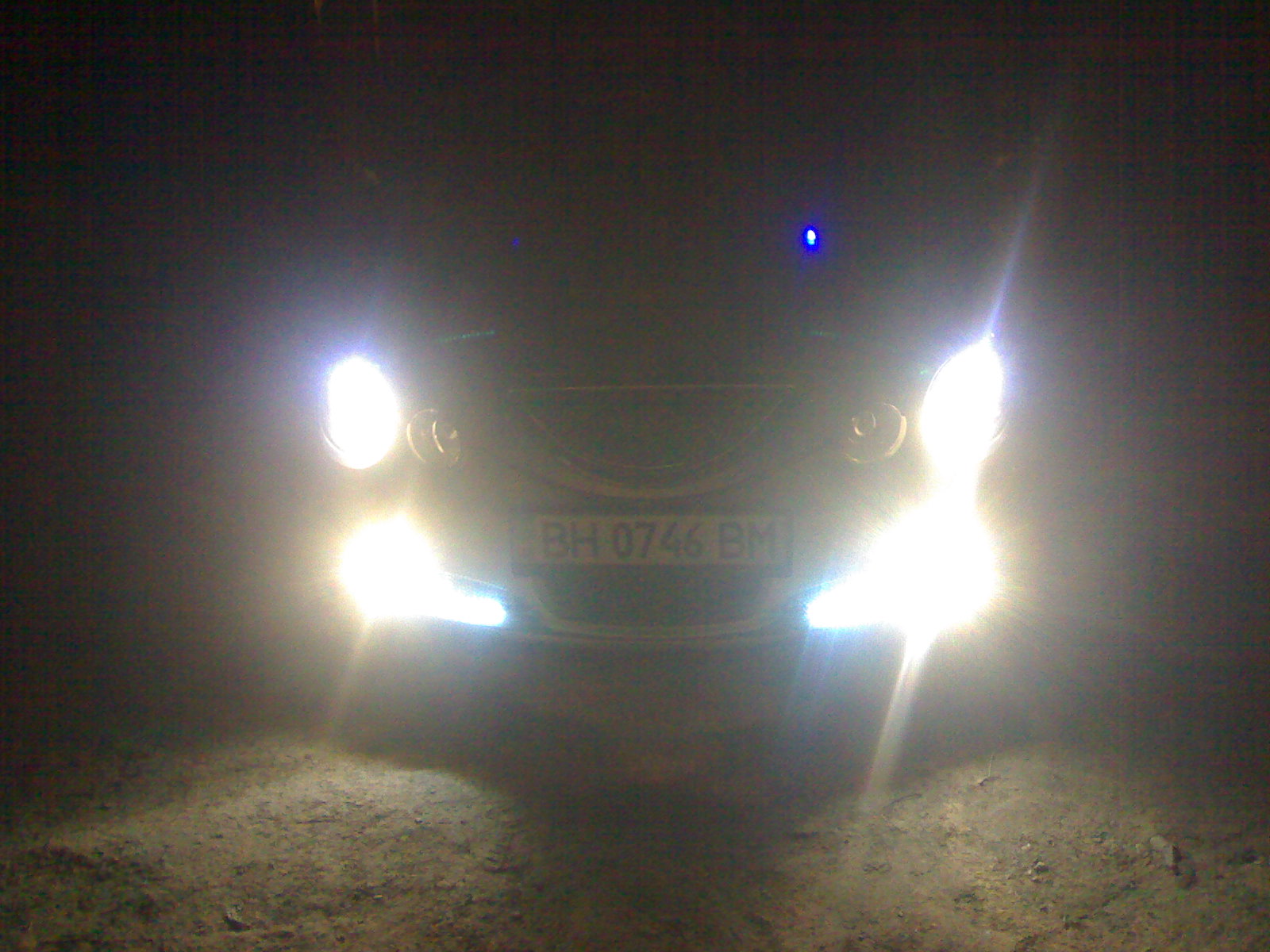

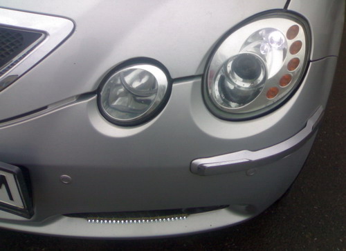

Шурик 9989 написав:
Лампочки в фарах все остались штатными. На тормоз горит стандартная(к противотуманкам не подключал) Фары разбирал и вклеивал ленту.
Классные ленты,Польские, специально для авто. :idea:
Всё герметично,светят ярко.ничего не боятся! ;)
Я себе такие поставил,прикрепил к ришоткам возле противотукманок,и подключил их на шлейф к габаритам. :-P
Очень классно в суммерках или в пасмурную погоду,светит ярко. ;)
Я всегда стараюсь себя обозначить на дороге,а то много слепых идущих на встречу или спереди идущих.
:idea:
