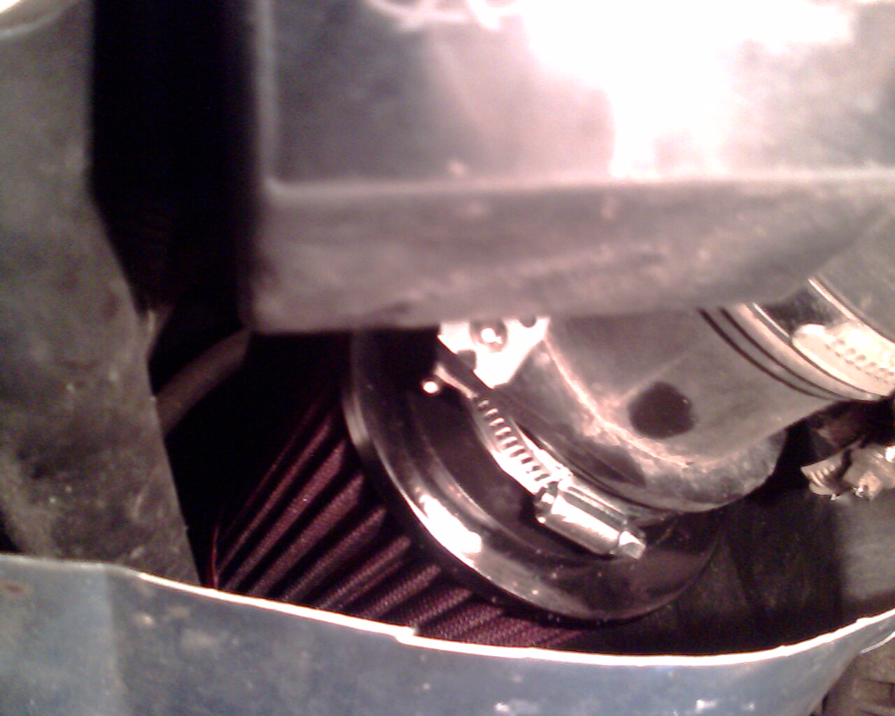

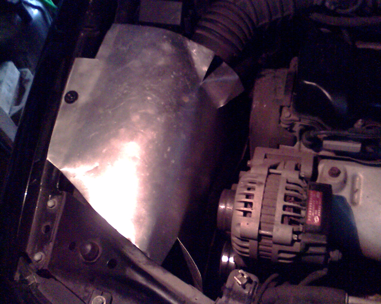

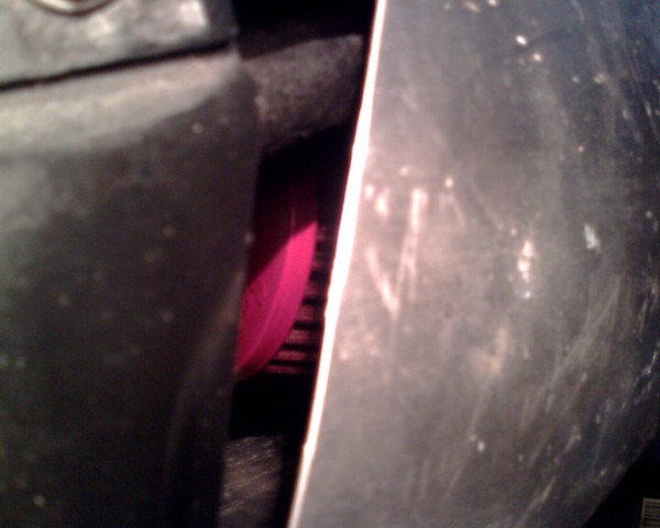

вот установлен, и защита на фильтр от воды. Вот.
А так выглядит с защитой от прямого попадания воды

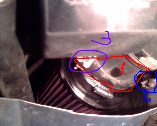

Я просто витащил со штатного корпуса всю прямоугольную коробочку в которую вставляется поролонка,с трубкой идущей к сепоратору, и просто стяжечкой присоединил её к креплению внизу под нулевиком. а подходящую вторую трубку от сепоратора так также витащил со штатного корпуса крепление на которое одел нулевик. А на самом креплении есть ушки для саморезов. Вот к ним и прикрутил пеобразное крепление, которое прикрутил к корпусу.
1. крепление от штатного корпуса
2. верхняя трубка от сепоратора
3. пеобразное крепление (используется для крепления профилей в гипсокартоне)
Правда, как у вас там на Тиграх, незнаю, надо смотреть. Но на Амулете я сделал так. посмотри, может и у вас всё это вытаскивается из штатного корпуса. Верхняя труба держалась на 2х больших саморезах, Нижняя коробочка на защёлочках. В нижнюю коробочку напхал вместо поролона, специальную, как бы вату, У меня старик ею в жигулях воздушный фильтр обматывал.

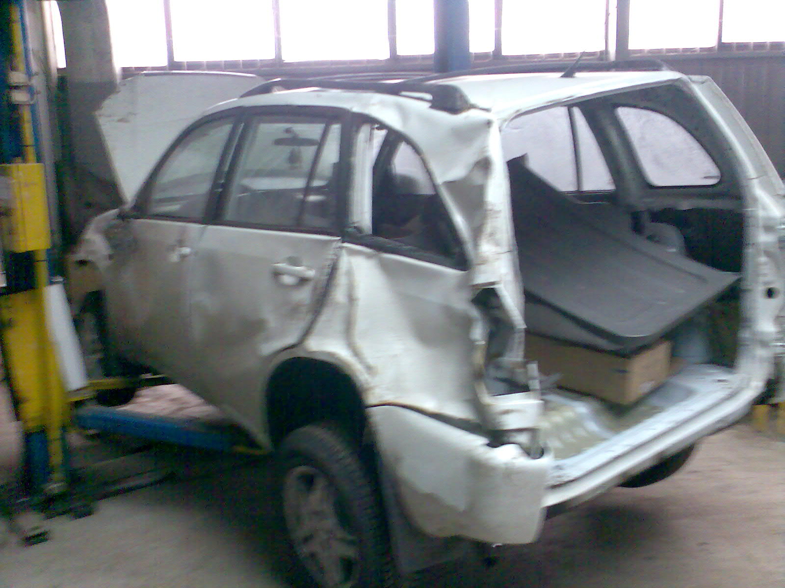

Я сегодня подсмотрел зайдя на своё СТО--так на тиго 2.4 эта трубка заводская подключается прямо на гофру (такчто буду искать гофру с 2.4) и увидел вот такую биииду.

Да, неповезло бедняге, :( теперь наверное токо на разборку :moil: , или доить страховую, :aggressive: если застрахован.

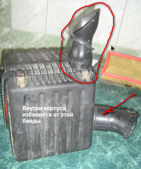

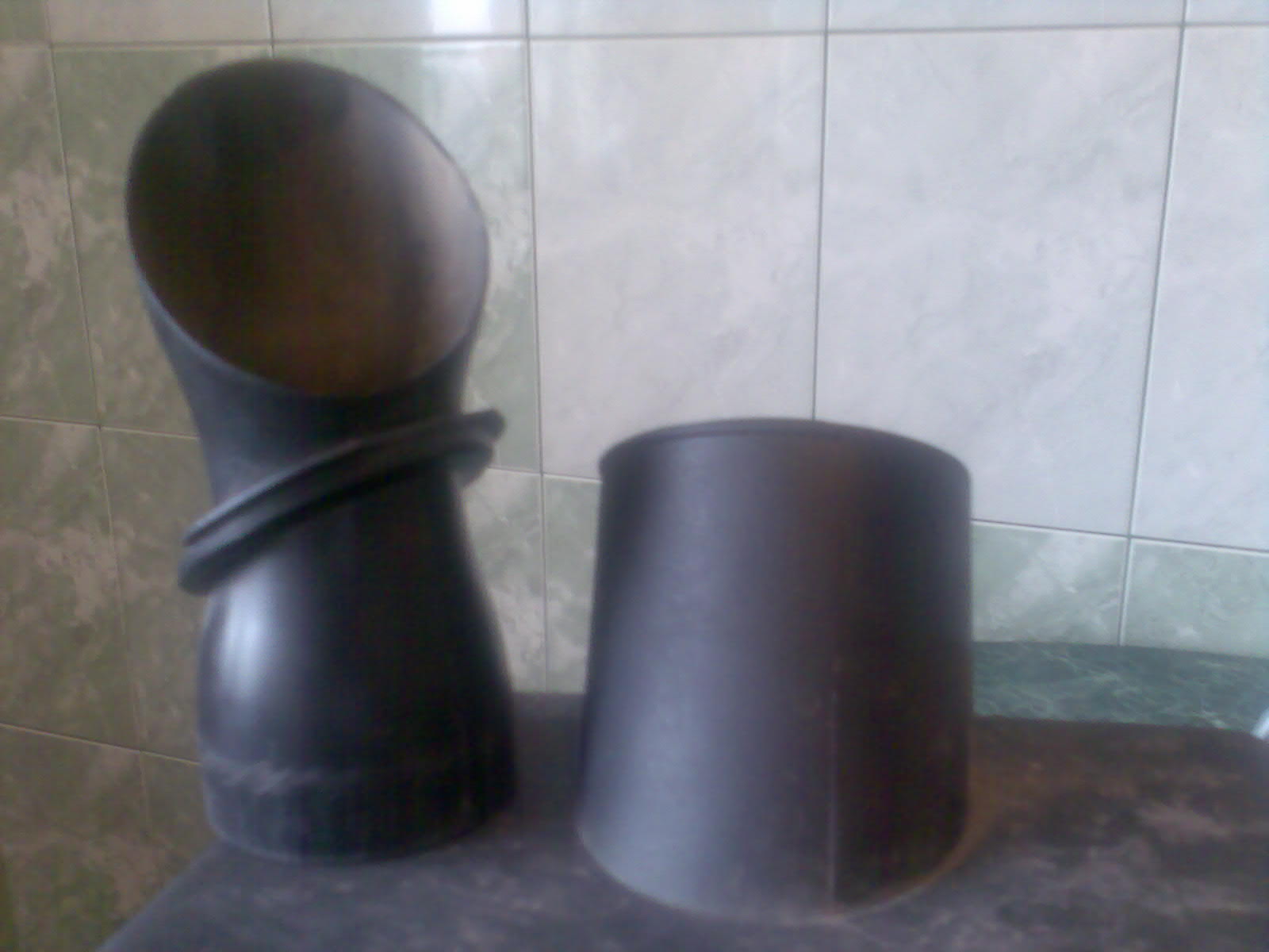

выкладываю финальный отчёт. После детальнго осмотра штатного корпуса и штатного фильтра -обнаружил конкретный косяк в виде зрительно видимых щелей между фильтром и корпусом (что сводит на нет саму идею установки фильтра). Позтому остановился вот на таком решении вопроса------конусный нулевик установил в штатный корпус ((для устранения появившегося повышенного подкаподного звука, и решил вопрос о подсоеденении трубки отвода картерных газов))----По расходу-Уменьшился не более 0.5 л.

Ну у меня для этого сделана алюминевая защита, тоже хоть немного но поможет. :-P

Все нормально, только защита с алюминия. Алюминий быстро нагревается и у тебя он близко к фильтру. Будет воздух подогревать. Может проклеить алюминивую защиту чем то изаляционым.
