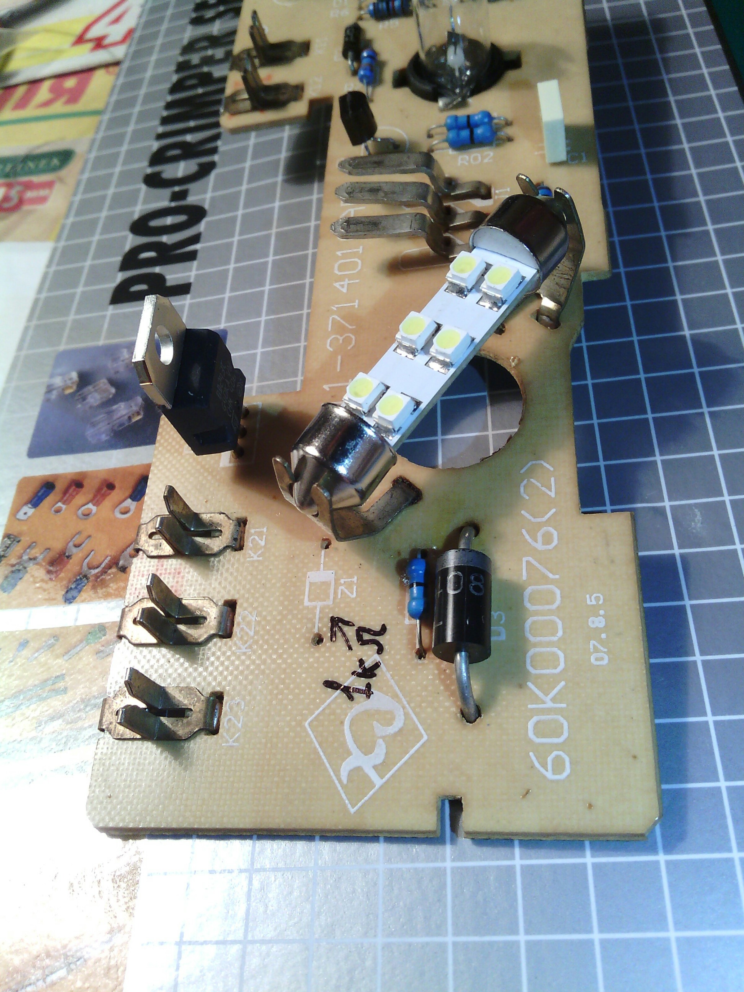

Мне тоже надоела ночная подсветка. Решение очень простое:
Я припаял параллельно лампе резистор 300 Ом 0,5 вт. Хотя думаю подойдет в пределах 300 Ом ... 2 кОм.
Теперь все отлично.
решение действительно простое. вопрос о токах через диоды, их ресурс, да и утечка осталась. Может подобрать правильный транзистор чтобы запирался полностью. Потому и спрашивал кулибиных.

Повідомлення Re: Заменяем лампы накаливания светодиодами
Danser написав:
Если интересно, можно взять мультиметр и померять.
Но там думаю не утечка, а особенность схемы плавного потухания лампы, что в выключенном состоянии идет небольшой ток. А в Эларе вроде еще и датчик что лампа в салоне включена- чтоб если оставил включенным через пару часов выключалось само и не сел аккумулятор.
Не проверял точно, но в еларе 1,5 в багажнике точно отключался свет через два час.
А светодиоды они чувствительные очень.
Токи там думаю очень маленькие, намного меньше даже саморазряда аккумулятора, не заморачивайся.
P.S. не заметил что у тебя амулет - там в определенных годах выпуска был какой-то глюк с утечкой с лампы подсветки через панель приборов и регулятор генератора. Поищи на форуме, там помню панели приборов снимали и еще какой-диод впаивали.
Danser написав:
Хорошо, если бы спецы наши написали как подбирать эти диоды, чтобы с одной стороны не нагружать диод, а с другой - чтобы "не промахнуться"
Y.A.K. написав:
Именно поэтому и светится диод
Именно поэтому и сделали CANBUS (добавили сопротивление). Но выигрыша от установки такой лампы в принципе для борта нет.

Судя по всему кулибиных на форуме нет, вопрос остался открытым. Как переделать по умному схему(транзисторы, диоды, резисторы), чтобы диодная лампа подсветки салона выключалась. :sad: :telephone: :drinks:
В чем колхоз, то? Ты запаять паралельно аккуратно не можешь?
Если в этом колхоз, то надо менять не только лампочку, а лампочку вместе со схемой плавного гашения.
А ведь перепаивая схему -- тоже придется наверняка куда-то не туда недостающее сопротивление припаивать - тоже колхоз получится...

Не надо грубить :D я имел в виду заменить транзистор который не запирается полностью на какой нибудь другой. А паять я вроде как умею. :moil:

У моего друга та же проблема. Решил просто. Где стрелка должен быть стабилитрон (величину не знаю). Вместо него впаян резистор 1кОм. Его надо выпаять. Через него течет ток и светодиоды горят.

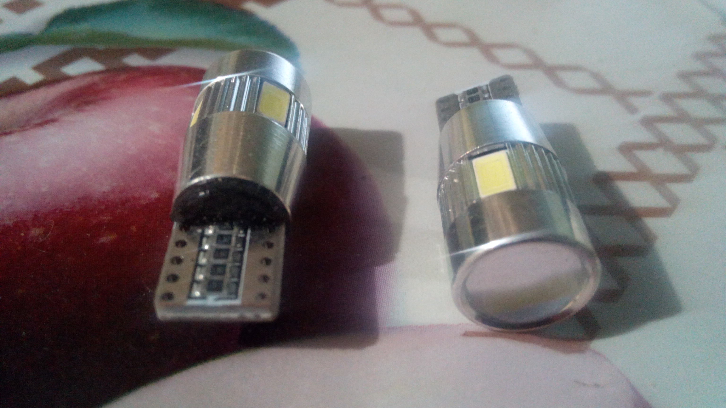

Поздно нашел эту тему. Все описанное делалось год назад.
Решил провести апгрейд в области освещения, поменять все на LEDы. Начал углубленное изучение данного вопроса, взвешивания «за» и «против» LED, «за» победило!
Продолжительные поиски в просторах интернета окончательно меня запутали в выборе LED, слишком большое разнообразие, различные поколения и самое главное – цены.
После ознакомления с видами, свойствами, характеристиками LED, разбил их для себя на 4 категории:

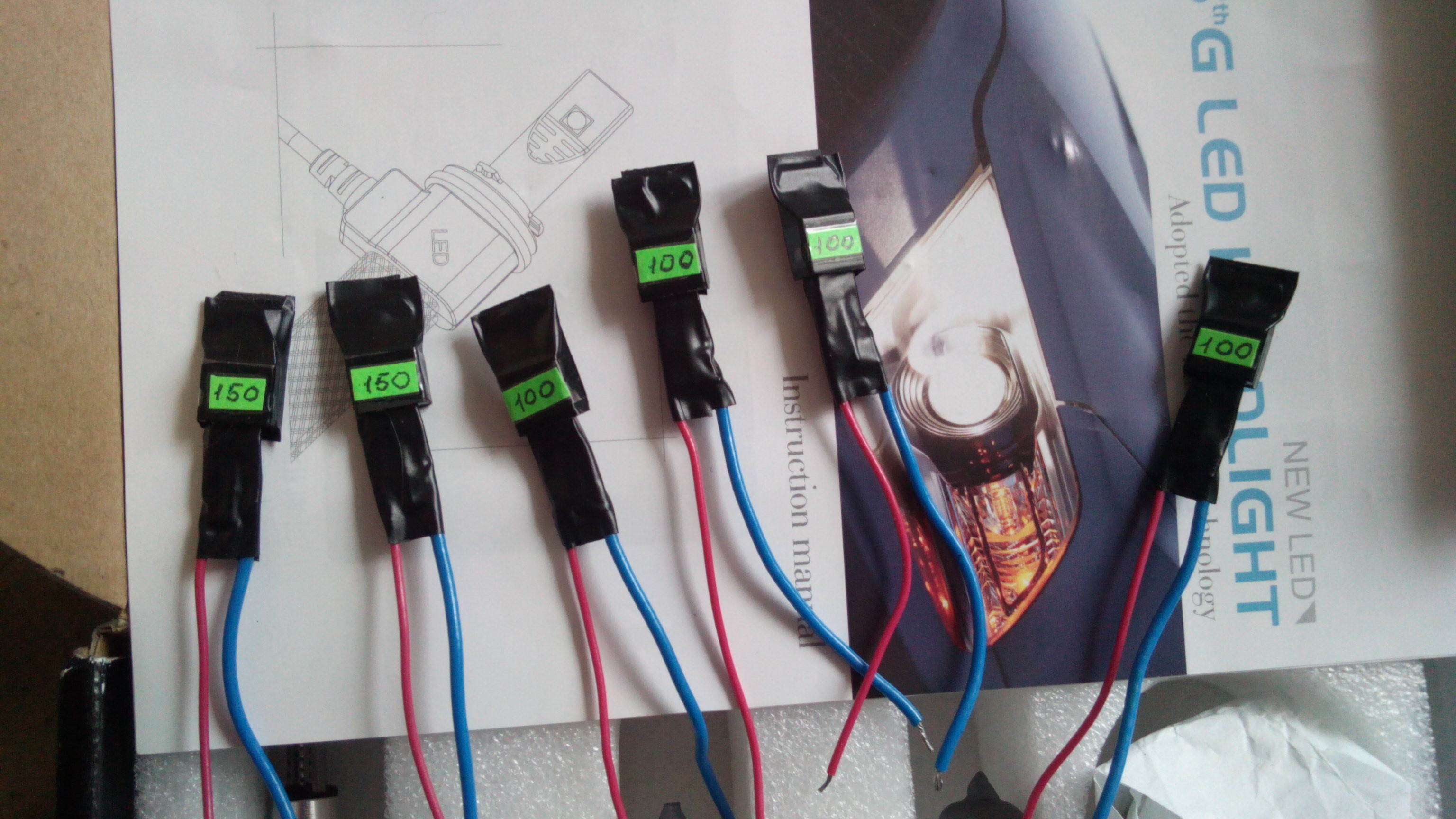

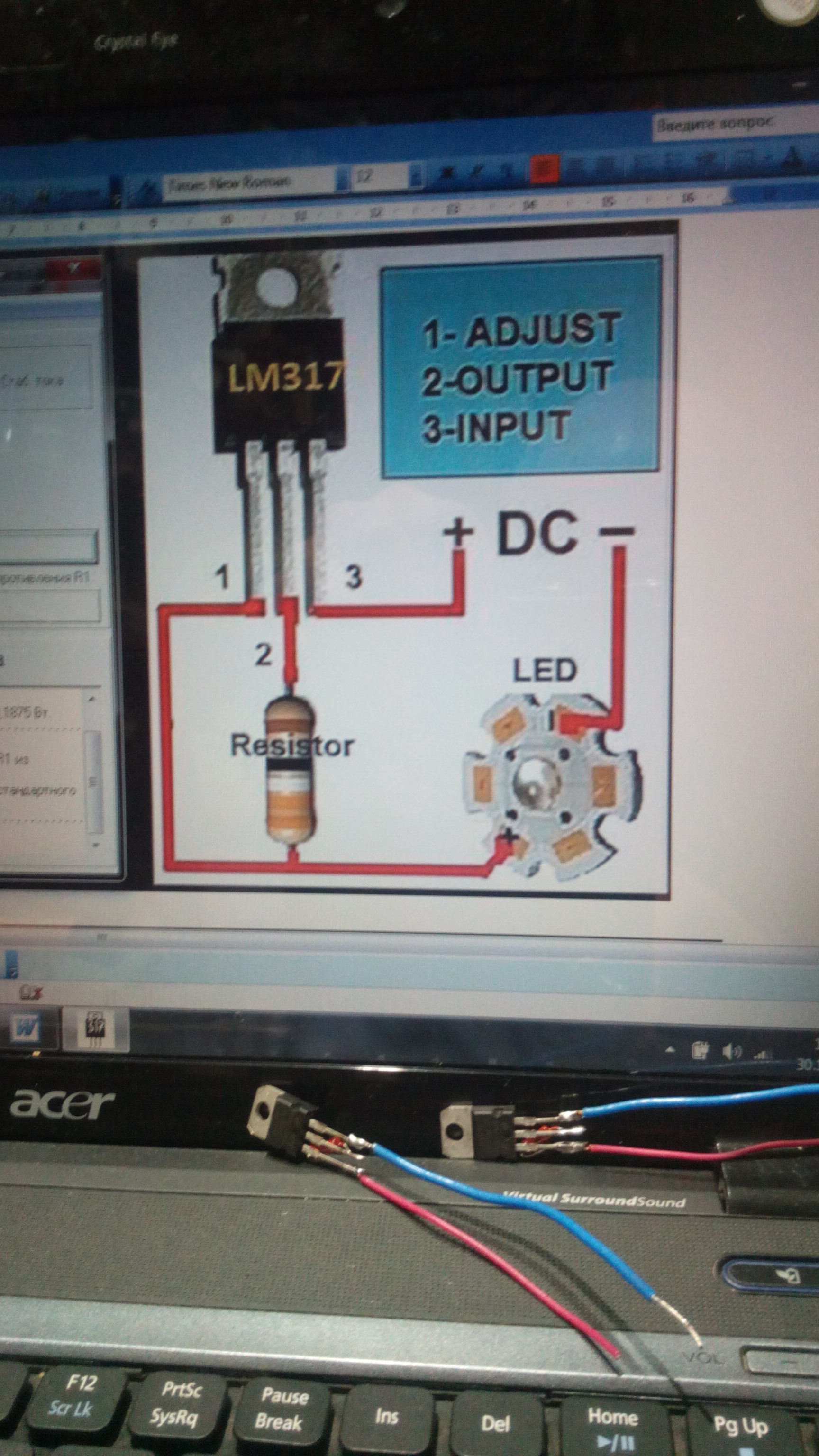

Теперь, что бы удешевить затраты, стал вопрос о модернизации LED, а именно, купить более дешевые и отдельно пристроить им драйвер. В интернете на этот счет очень скудно. Нашел пару предложений: понижающий преобразователь DC за 45 грв. пара и т.д.- относительно дорого. Продолжая поиски, нашел статью на drive2.ru о самостоятельном изготовлении драйвера для LED ламп на стабилизаторе напряжения LM317 и одном резисторе в режиме стабилизации тока.
Вот то что нужно! В интернете их можно купить по 5 грв.+резистор –копейки. Заказал себе 10шт. LM317Т, с доставкой 60 грв. и сделал себе драйвера на все виды ламп.
Включаются в разрыв провода питания лампы. Цель достигнута. Дешевая LED 15-25 грв.+ LM317Т за 5 грв. и на выходе лампа, пригодная для установки в авто.
LED заводского исполнения с встроенным драйвером - и трудно подобрать и в разы дороже!

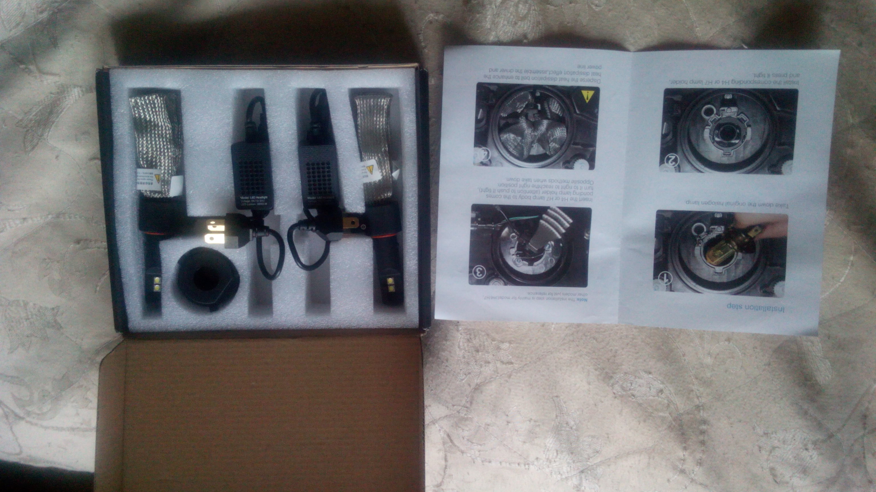

Исходя из выше перечисленного приобрел себе:

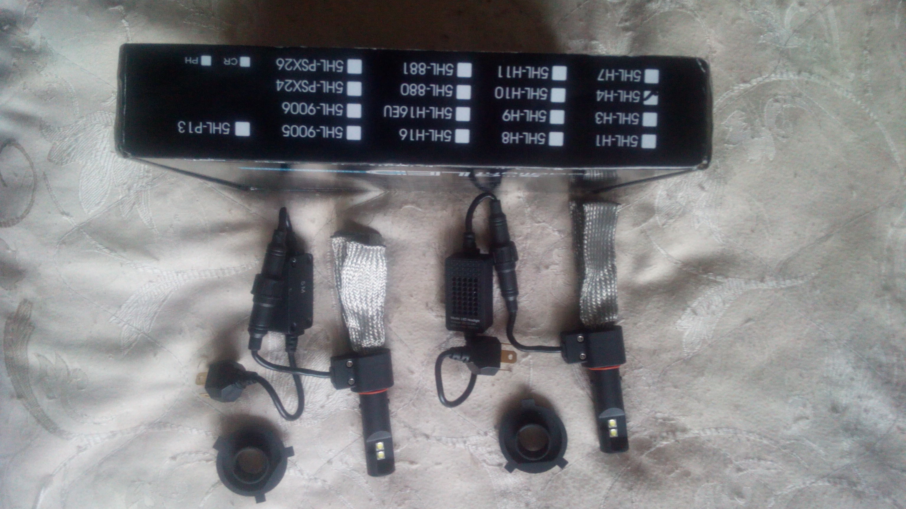

1. головной свет - LED лампы головного света G5 поколения, цоколь H4. Световой поток 2500/3000 Лм, 20/40 Вт, цветовая температура 5500K, светодиоды: CREE chip XM-L2. обошлись в 1200 грв., плюс доставка 35 грв.

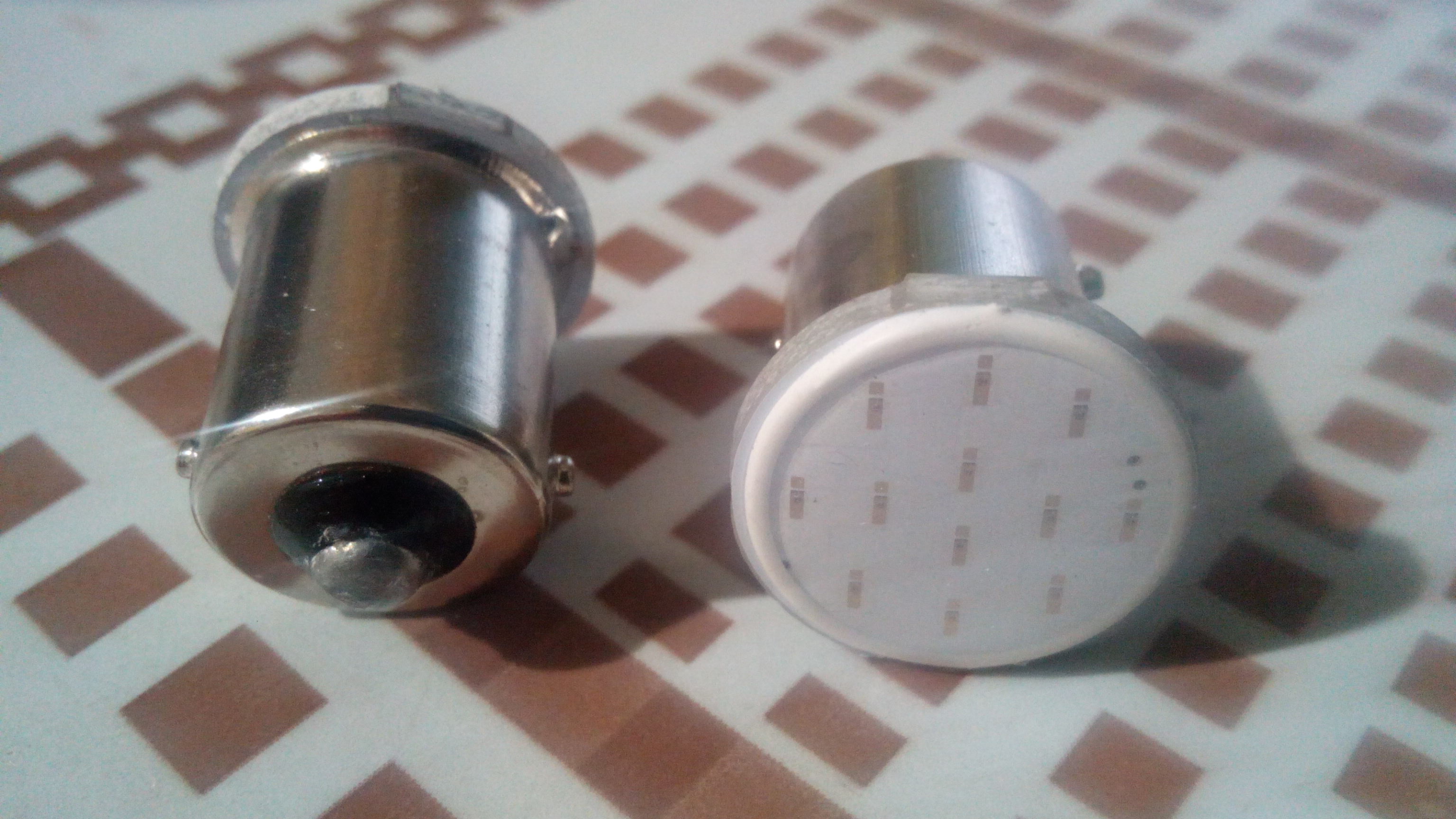

габариты задние - 2шт. 1156 COB LED лампы BA15S P21W красные – 43грв.;

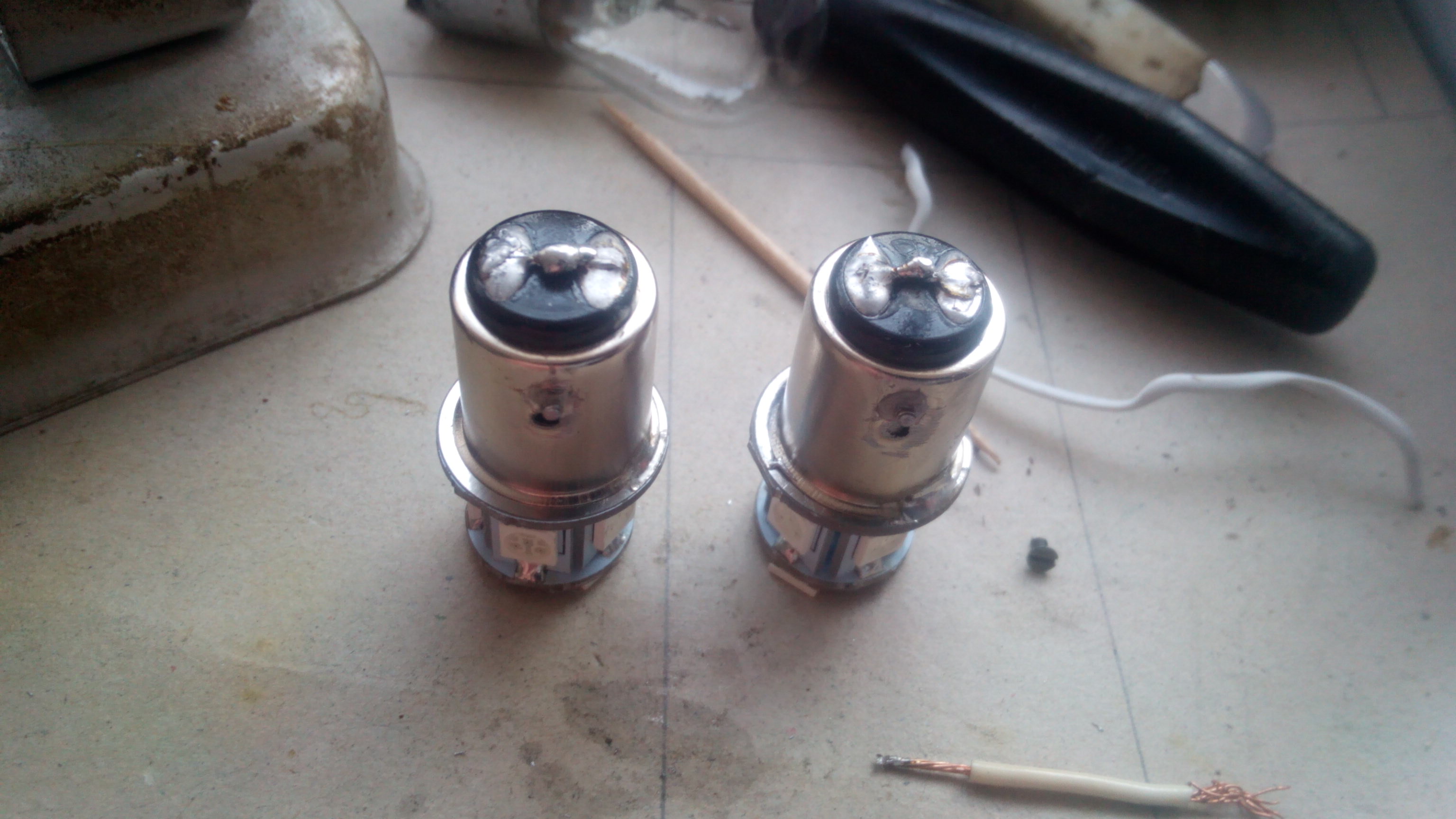

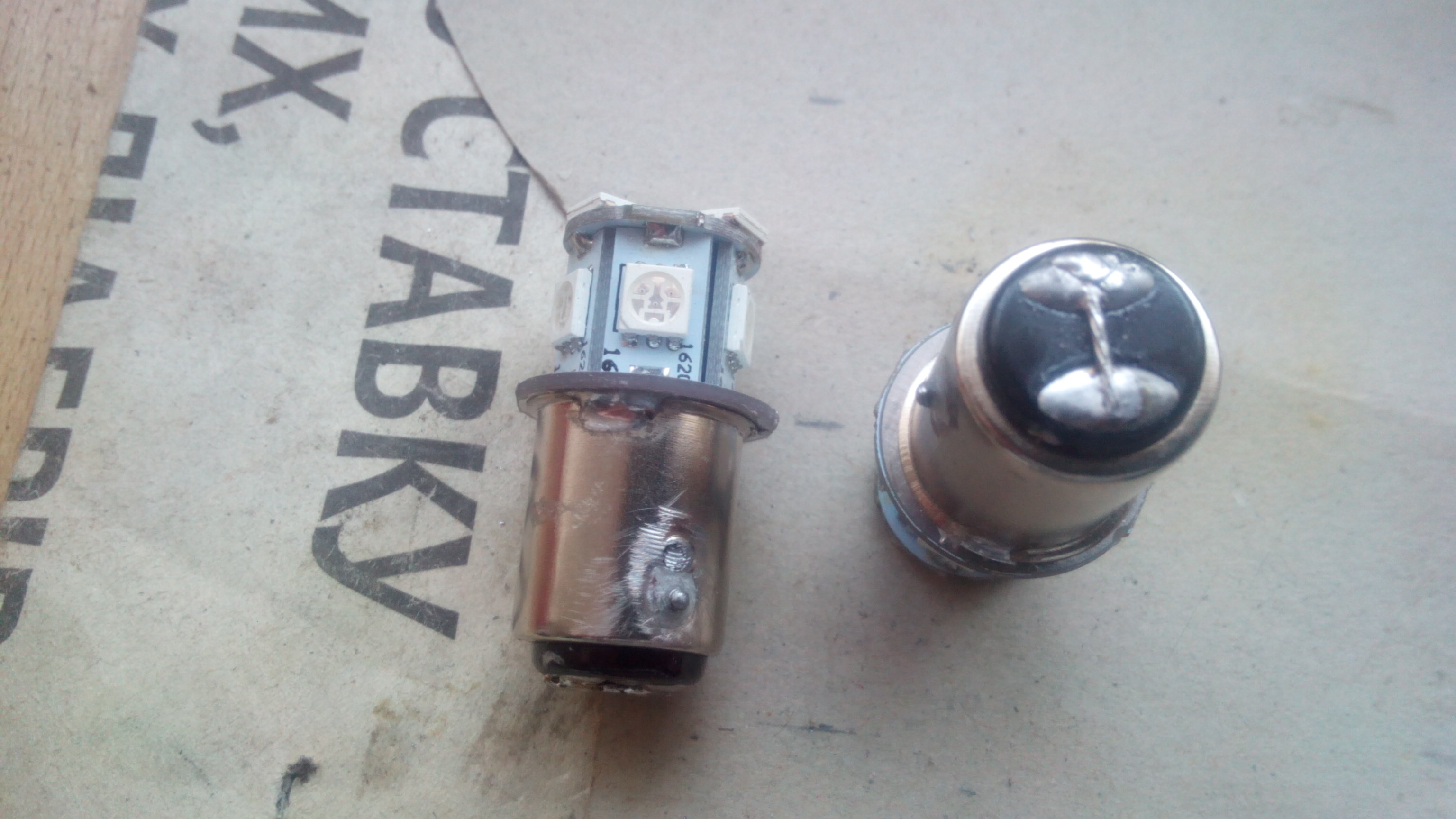

3. стоп – 2 шт. 13 LED лампы 1157 BA15S P21/5W – 55 грв., но прислали 2-х контактную BAY15D;
освещение салона - COB LED лампа фестон 41 мм белая C5W C10W водительская 21 грв.;
- COB LED лампа фестон 31 мм белая C5W C10W – салон-22 грв.;
задний ход – 2 шт. 6 LED лампа з линзою 1156 BA15S P21/5W – 76 грв., прислали 1157 BAY15D P21/5W двухконтактную. Хоть и с линзой, но светит слабовато. Пришлось заказывать мощные 2 шт. CANbus с линзой P21W led S25 1156 12W CREE R5 + 12 led SMD 5050 за 190 грв. Заявлено 600 lm, ток 330-380 мА.
Если интересно, буду отписываться по мере установки.
Т.к. на задний ход прислали LED с цоколем BAY15D двухконтактные, играться с отсылкой и заказом нужных с цоколем BA15S - себе дороже, решил их переделать. Для этого спилил более высокий выступ, просверлил ниже отверстие на уровне нижнего и вставил винтик М1,8 на эпоксидке. Когда застыло, откусил лишнее, подпилил до нужного размера и установил в патрон. Два контакта хорошо контактируют в одноконтактном патроне.

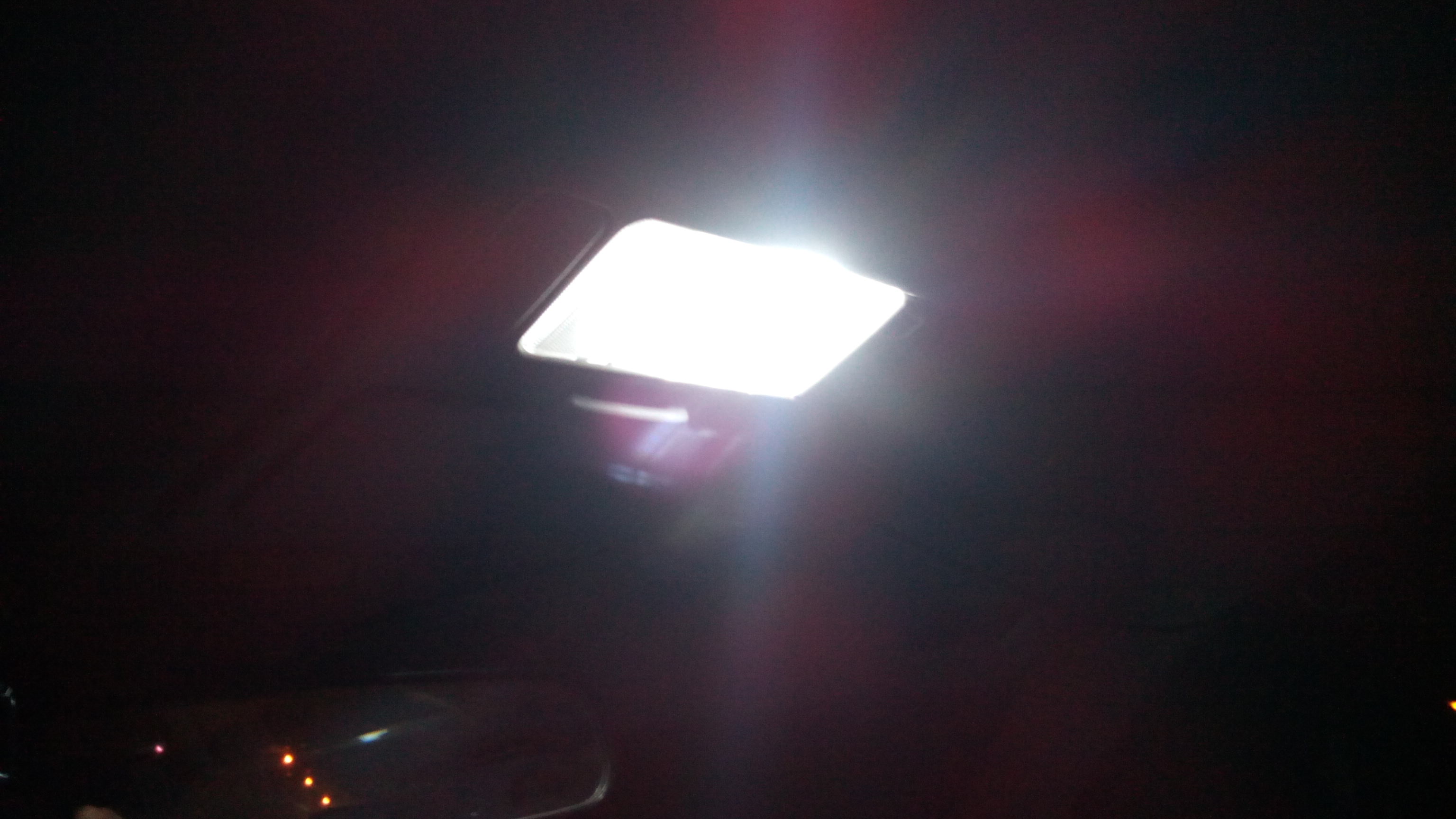

Поставил пока освещение салона - COB LED лампа фестон 41 мм белая C5W C10W водительская.
Ток потребления – 156мА, родная лампа накаливания – 950мА. Светят ярко, холодный свет с небольшой синевой, не очень приятно. Решил подобрать какой то фильтр, лучше всех получается с желтовато-коричнево-оранжеватым фильтром. Свет на много мягче. Запаса по яркости хватает. Проверял на матовом пластике от коробки для CD дисков. Осталось найти где то такой, только прозрачный или попробовать его отполировать.
