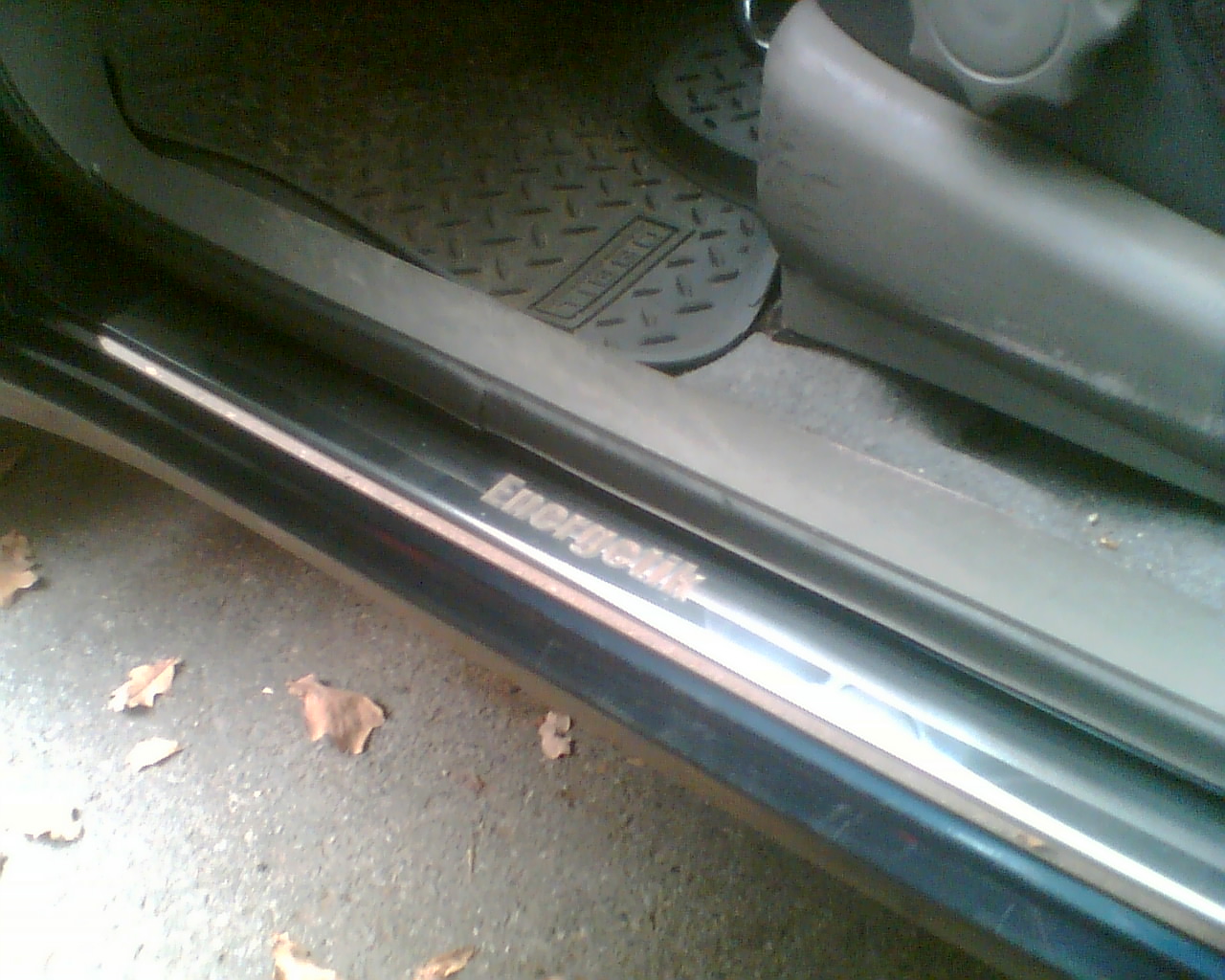

раскажу на примере TIGGO процесс установки
1родные пластиковые накладки крепятся на клипсах, (3-4 штуки точно не помню)
снимаются довольно просто,
2поверхность самого порога очищается от песка, пыли грязи одним словом
обезжиривается любым моющим средством на спирту
3перед установкой необходимо примерить расположение накладки на пороге
с накладки снимается монтажная пленка и прикладывается непосредственно к порогу
вот что получается
с задними на TIGGO чуть сложнее
пункты 1-2 аналогично
3 перед установкой необходимо приложить накладку к порогу и заднюю часть руками немного подогнуть и придать форму кривой как на пороге, причина в том что у нержавейки жесткость довольно высока, и при выполнении данной опреции накладки не будет "играть" на пороге
вот что получается сзади
