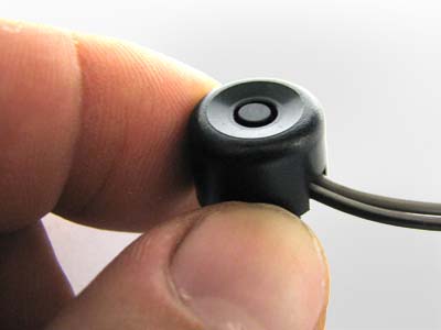

А где ты установил кнопку програмирования сигнализации?И вообще ,наверное ко всем вопрос, где её могут установить на СТО?Всё облазил,не нашёл!Того электрика уже там нет,другие тоже найти не могут?И мне скажите,как она вообще выглядит?

СтарЛайн Б6 ставил сам. В комплекте кнопка-валет около сантиметра в диаметре, на двухстороннем скотче. Прилепил, куда хватало проводов, подальше от блока сигналки. Поставить могли куда угодно. Т.к. на СТО скорее всего не заморачиваются на упаковывании проводов в штатные жгуты, то найти можно по проводу от блока сигнализации. Тонких проводов будет несколько. По инструкции определить, какой именно провод идёт на валет, и двигаясь по нему найти кнопку.
Это если совсем найти не получается. А если проще, то облазить кругом, куда только палец просунуть можно.

Такой же модели и у меня сигнализация, можно хоть фото самой кнопки "Валет" или блока, что бы его можно было распознать?

О :) Нашёл. Немного отличается от старлайновской, но очень похоже.
