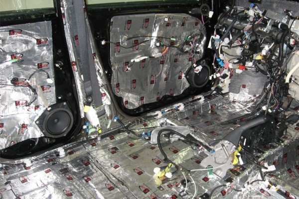

Немного полазив по форуму, я наткнулся на несколько статей касающихся шумоизоляции в которых было лишь всё вокруг да около материалов, но о них не было не сказано ни слова в плане применения свойств и тд.
Поэтому хочу внести немного ясности об этих материалах и их правильном применении на практике, вы спросите почему именно я и откуда я такой умный взялся, всё очень просто : я работаю в компании ООО «Ростехизоляция» которая уже эн-ное количество лет является официальным дилером завода изготовителя «Гермаст» (Россия) на Украине.

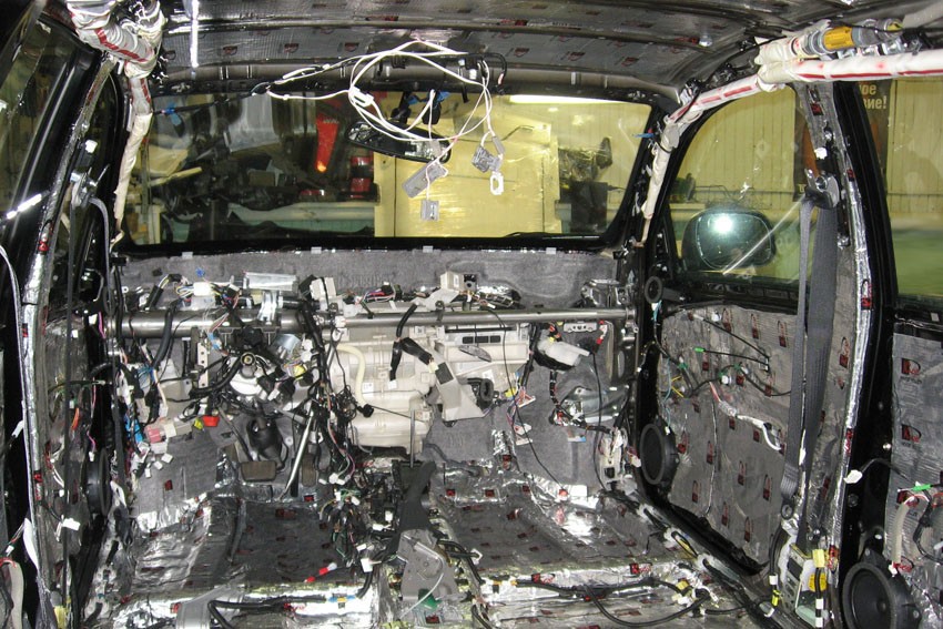

Так вот что такое и шумоизоляция – это комплекс работ проведенных в данном случае на авто для снижения внешнего шума в салоне авто (наши прямотоки которые время от времени уже нам нодоедают), это правильное основание для установки «серьёзной» музыки. Итак я подробно постараюсь описать весь процесс установки шумоизоляции и показать на прикреплённых фото, а так же объяснить для чего каждый материал используется и как он называется.
Шумоизоляция салона авто состоит из нескольких скажем так пунктов
1) Двери
2) Пол
3) Торпеда, карты дверей.
4) Потолок
5) Багажник и капот

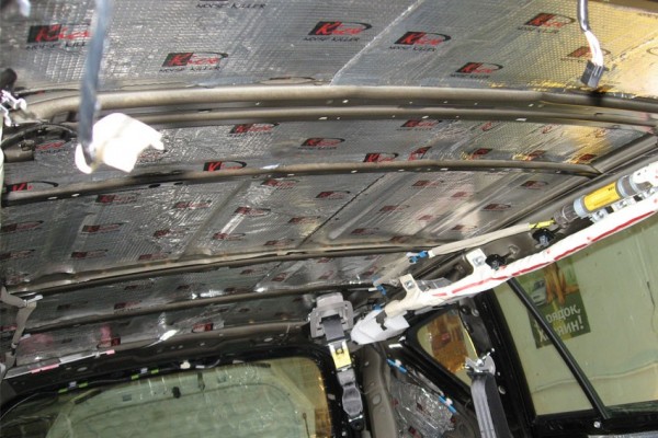

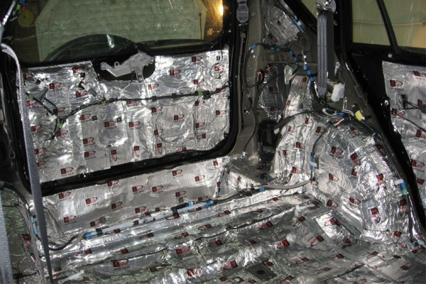

1) Двери – один из сложных элементов автомобиля в плане шумоизоляции, т.к. при установке далеко «не штатных» динамиков нам зачастую слышен звук метала двери который играет в такт вашей музыке. Для устранения вибрации метала двери необходимо использовать материалы в основе которых лежит двухслойная композиция на основе алюминиевой фольги и самоклеющегося герметика( ФА)- это могут быть материалы торговой марки Викар С ЛТ ФА либо STP Вибропласт. Геметик устраняет вибрацию метала а слой фольги работает в сою очередь отражателем внешних шумов. Также поверх ФА можно проклеить материал на основе вспененного полиэтилена (ППЭ) для поглощения звуков исходящих из салона авто, зачастую это делают для убирания эффекта запирания динамиков, Данный тип материалов имеет абсолютно иную структуру и принцип работы. На первый взгляд, шумопоглотители очень напоминают обычный мелкоячеистый поролон. Однако последний не может противостоять шуму по определению. Дело в том, что структура шумопоглощающего материала, в отличите от «двойника», имеет ячейки строго определенного размера, которые связаны между собой хаотично. У поролона они как бы нанизаны на ниточку.
Работает материал следующим образом. Звуковая волна спектра средних и высоких частот попадает внутрь материала и, переходя из ячейки в ячейку, теряется в бесконечном лабиринте, слабеет и затухает. Грубо процесс напоминает работу классической безэховой камеры в миниатюре. Только камер этих миллионы. И окончательным слоем опять таки же может быть ФА
Итого выходит три слоя, но это максимальная версия не забывайте количество слоёв и их состав может изменятся в зависимости от того что вы хотите, либо создать подиум под акустику, либо просто «тихую» езду и т.д.

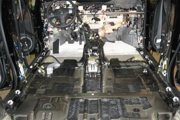

2) Пол – наша основа сквозь которую слышен шум дороги и бьющегося гравия.

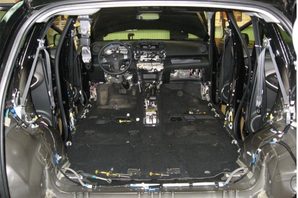

Здесь всё более – менее всё просто, пол покрывается материалом ФА для устранения вибрации метала, т.к. площадь у нас большая соответственно пол как и крыша у нас являются основными как источниками шума так и элементами сквозь которых внешний шум приходит в салон нашего авто. Здесь технология такова что на голый пол очищенный от родной шумоизоляции (это могут быть кусочки различного материала вплоть до войлока размерами 10 на 10 см которые хаотично приклеены) и обязательно обезжиренный (кстати перед нанесением любого материала рабочую повержность следует очистить от грязи а также она должна быть сухой и обезжирить). После всех подготовительных работ можно начать укладывать материал ФА , (он идёт двух типов: 1- толшина 1,5 мм., 2- толщина 2,3 мм.) на пол лучше клеить потолще, после чего можно поверх наклеенного нанести ещё один материал это может быть либо вспененный полиэтилен (ППЭ- обратите внимание!! Необходимо брать только ППЭ а не НПЭ у них разная структура и соответственно разный эффект), либо каким либо другим материалом, кстати на пол можно положить и войлок если вам не нужна акустическая подготовка а нужна просто «тихая» езда.

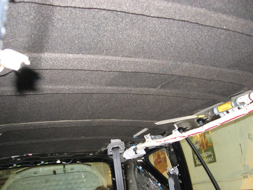

4) Потолок- не буду повторятся технология таже что и на пол

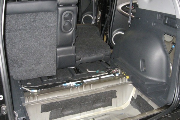

5) Багажник – часть вечно захламлённая разными вроде и нужными вещами которые могут когда нибудь пригодится. Но мы не об этом. Багажник основное «помещение» для нашего мощного сабвуфера, которое необходимо подготовить для правильной его работы, т.е. чтобы наш звук не блуждал не гремел об металлические и пластиковые стенки а чётко передавался и опять такиже избавить от эффекта запирания. Для этого необходимо проклеять стенки багажника материалом ФА желательно потолще так как и динамик у нас в сабе посерьёзней и сверху проклеять ППЭ желательно толщиной 8 мм

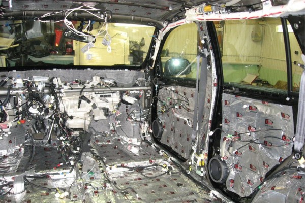

Получается типа такого, пример на Toyota RAV4:
