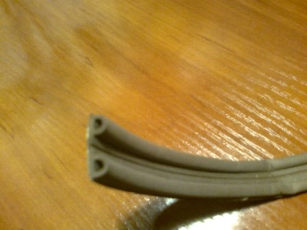

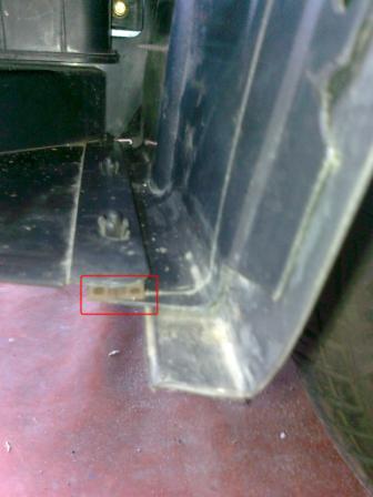

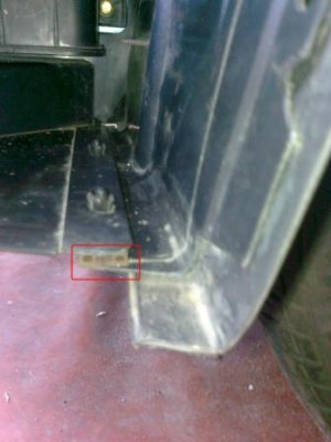

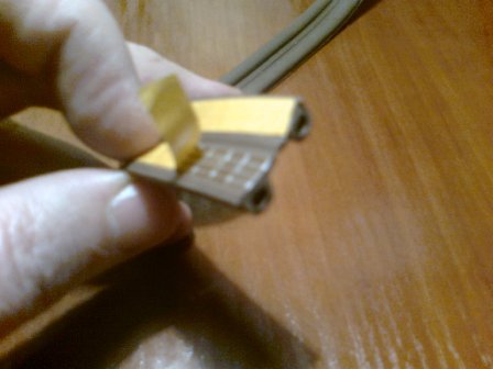

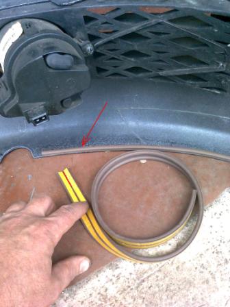

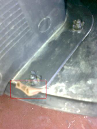

В Чери Элара (2007 г. вып.) значительный шум и тарахтение образуются брызговиками передних колес на ухабах и пр. дефектах дороги. Для устранения этого шума достаточно приобрести в хозяйственном магазине немного уплотнителя и проложить его по стыкам брызговиков и на переднем бампере в местах их соприкосновения, как на фото. Положительный эффект очень значительный и ощутимый.
