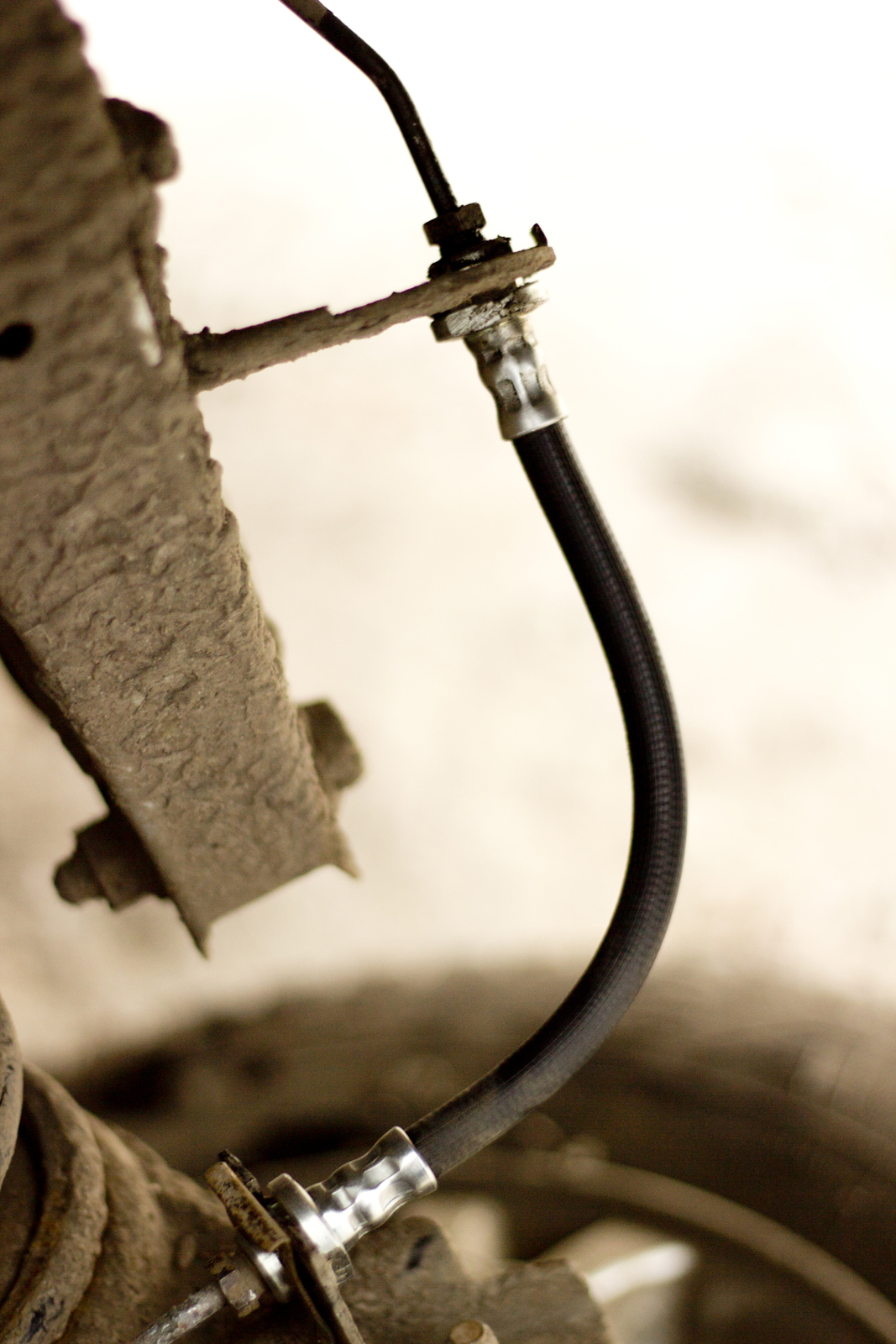

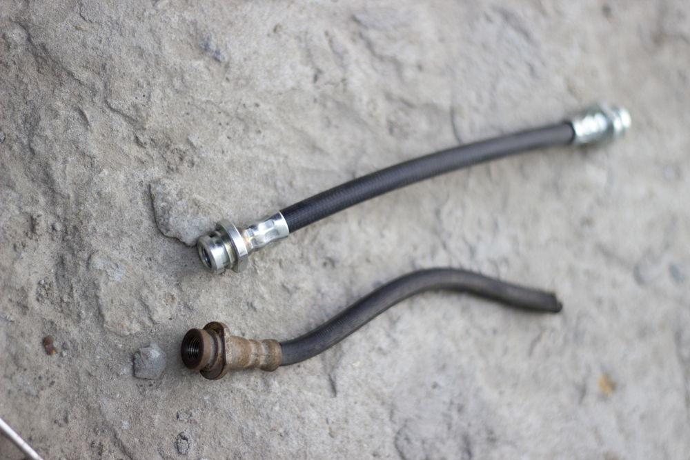

Задний - левый тормозной шланг подходит от Aveo Chevrolet.

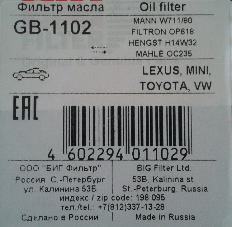

Масляный фильтр BIG Filter
