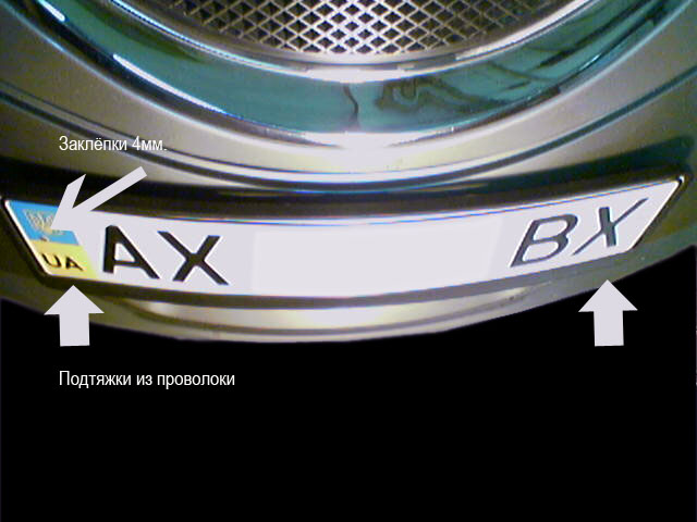

Повідомлення Re: Крепление переднего номера
А я оставил стандартную рамочку, только привинтил её немного выше через другие дырочки. Затем накинул в свободные отверстия, как можно ближе к краям, петельки из мягкой проволоки и пропустил их через
отверстия в решётке. Потом установил в рамку номерной знак и приклепал его заклёпками диаметром 4 мм. ( остались после ремонта квартиры). Очень удобно и быстро устанавливать, а снять можно только в гараже, путём засверливания 4 мм сверлом. Потом натянул и скрутил проволочные петли с внутренней стороны решёток. Теперь номерной повторяет форму бампера и не торчит, и не цепляешься за него штанами.

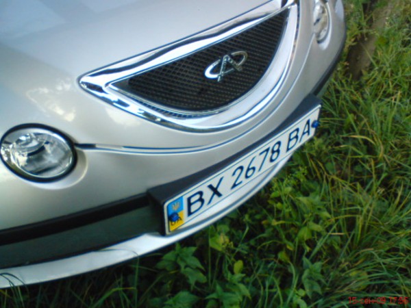

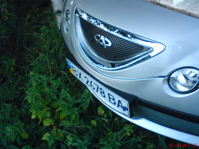

Вот подиум под номер от ланоса ,на базаре купил за 40гр:

КЭП написав:
фото в студию, плиз!
(в установленном уже виде разумеется...)

как прилегает подиум по радиусу...нужно ли напильником подгонять

как-то не очень смотрится - сбоку проемы?
и все равно угловато получается...
ИМХО.
Вів вересня 15, 2009 18:01
З нами з: П'ят квітня 24, 2009 7:25
Повідомлень: 132
Звідки: Хмельницкий
Подрезать по радиусу нужно,он ведь прямой.Режется ножом.Проемы остаются-у ланоса бампер такой.Может кто постарается и сделает аккуратнее,можно продумать как закрыть проемы сбоков и аккуратнее обрезать сверху.
