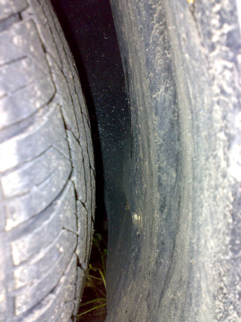

насчет подкрылка, он какой то не такой конструкции, как сказали на сто, хотя на нем выбито чери джагги, на фото, переднее левое колесо, и там где шляпка самореза, там была выпуклость вот об нее и терло колесо, а саморезом толи болтом, прижали выпуклость, и терлось почти при полном обороте руля :)
подкрылки заказывал сразу в салоне при покупке машины, поэтому поглядеть их небыло возможности.
на сто вот такие были посмотрев на подкрылки и ту выпуклость :o
сзади бывает тоже иногда затирает но это при груженной машине, редко.

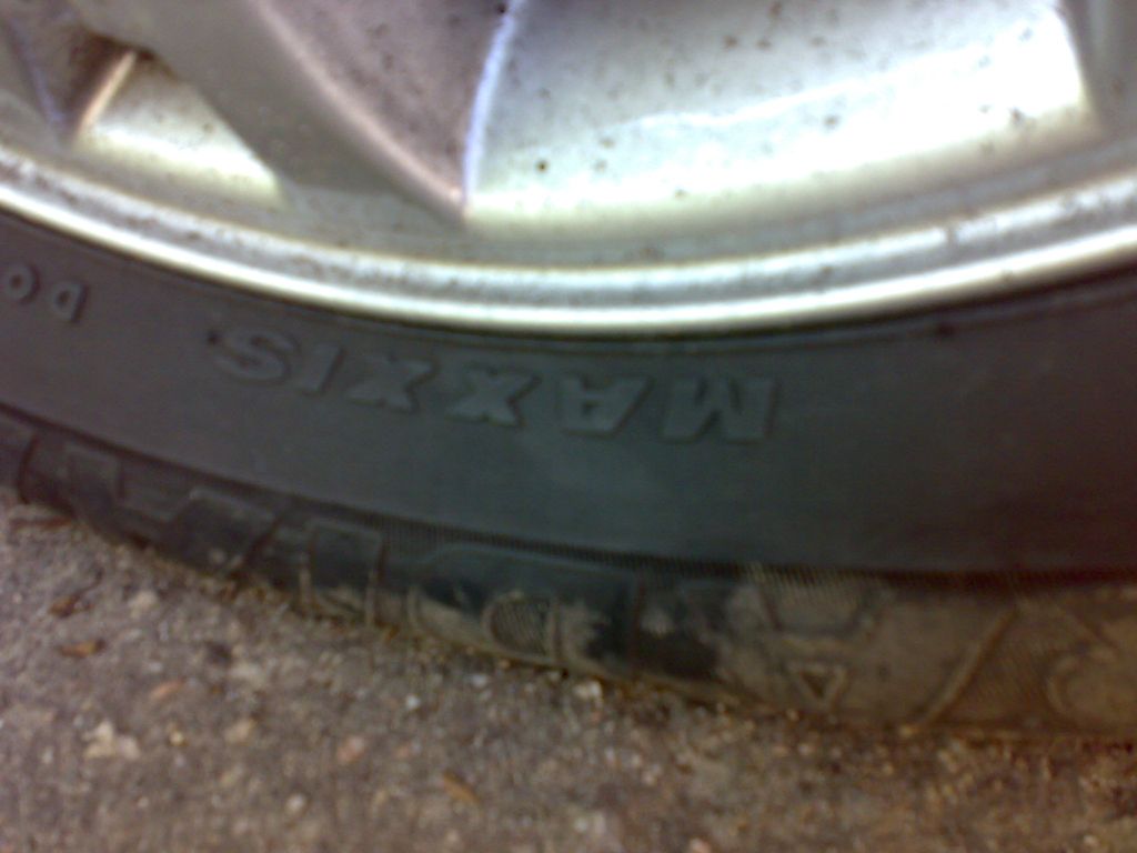

еще вопросик по резине, фото ниже, у кого такая?знать бы что это лето-зима и тд.. с надписей вообще непойму что это за резина
и еще, какое давление должно быть в шинах, у меня сейчас 2.0-2.1 везде, кто то качает впереди больше сзади меньше, а как надо?

У тебя колесо переднее явно спущено!
Вот фото моей так же родной резины на передке.Давление 2,1 . Сравни!

Hacker написав:
летняя это. как надо с давлением - открываем водительскую дверь и смотрим на наклейку :)
у меня указано 2,3 вперед, 2,1 - назад.
