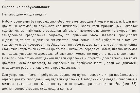

Отвечаю сам себе и всем,кому интересно:
одна голова хорошо,а много это очень хорошоЗображення

Все это сказаное относится к ВАЗам, у нас свободный ход можно почувствовать нажимая рукой на педаль сцепления :bye:
Линейка не поможет 8-)
