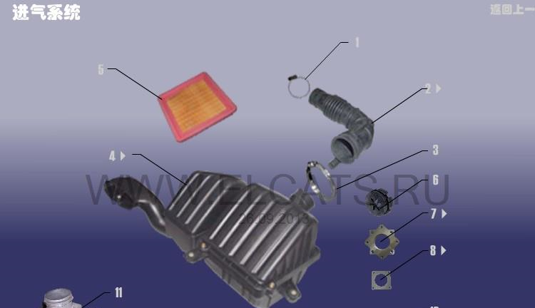

Всем привет. В общем столкнулся с такой проблемой, которая у меня уже на протяжении года.
Год назад менял масло в машине, купил все расходники и оппа....
Воздушный фильтр не влазит. Взял свой старый, приложил к друг другу, а новый больше по периметру по 1 см. Номер на фильтре в цифру в цифру и в букву в букву совпадает.
Взял новый и старый и побежал по всем продавцам в городе. У всех до единого, только такой, как мне не подходит. Поехал на официальное СТО - такой же (не подходящий). В общем продул свой старый на работе производственным компрессором, уже год прошел, а своего не нашел.
Так как машина у меня 2007 года и 3 раза у меня с фильтром проблем не было, то возник вопрос. Могли ли китайцы в какой-то год выпуска сменить размер этой коробки для воздушного фильтра, следовательно и сам размер фильтра и не подправить каталожный номер фильтра?
Хочу на этой неделе менять масло, а сердце скрипит, что прийдется фильтр на третий год оставлять.
Может, попробовать купить новую коробку для фильтра, что бы уже не мучаться? И станет ли она мне в замен старой?

Скорее всего был фильтр на Кимо. Он на 1 см больше. Цифиры такие же. Только S12, а не S 21. Когда просишь фильтр на Кимо, всегда пытаются дать Джаговский, а он меньше как раз на тот 1 см. Ну а тебе наоборот дали Кимовский.
Вів червня 19, 2012 20:04
Повідомлень: 1139
Звідки: Мукачево
Клубная карта №: 1061
Повідомлення Re: Воздушный фильтр для разного года jaggi
А с буквами скорее всего ошиблись :D . Наш Луганский AF 1618 должен подойти в Джаггу, т.к. он чуть меньше кимовского родного.

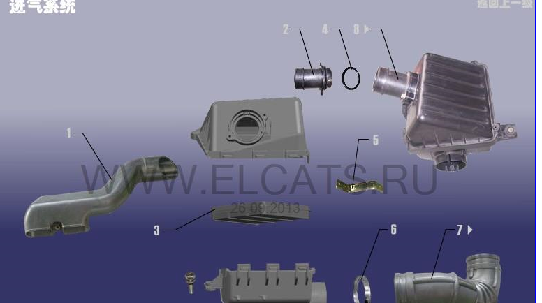

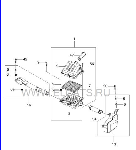

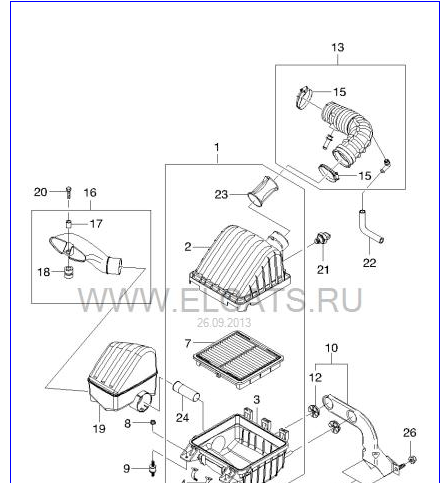

Ну продолжу тему поднятую в болтанке.А именно,там речь шла о глушителе шума,которого у нас нет.Много прочитал за это время и многое узнал))))Зовётся эта приблуда глушитель реактивный или резонатор воздушного фильтра.Стоит перед воздушным фильтром.Служит для убирания низкочастотного рыка при полностью(или большом)открытии дроссельной заслонки.Он есть на Эларе,есть на QQ3,а вот Джагги и Кимо обделили сем девайсом.Минусом его присутствия является якобы небольшое снижение мощности.На счёт мощности не знаю,но знаю точно,что рычит машина очень солидно.
Чет вересня 26, 2013 17:00
Повідомлень: 719
Звідки: Одесса - центр.
Клубная карта №: 147
Так в чём дело?!
Давайде замутим какую нибудь приблуду,общими силами!
Кто что может предложить?
Процесс пошол,предлагайте госпада!
Я думаю,что можно приделать что то, в роде того кораба на последней фото ,деталь под №13. :bye:
Чет вересня 26, 2013 19:45 YIM
С той стороны не приделаешь,места там нет.А вот взять целиком корпус фильтра от матиза или ещё лучше от QQ3 можно,что я и собираюсь сделать.
