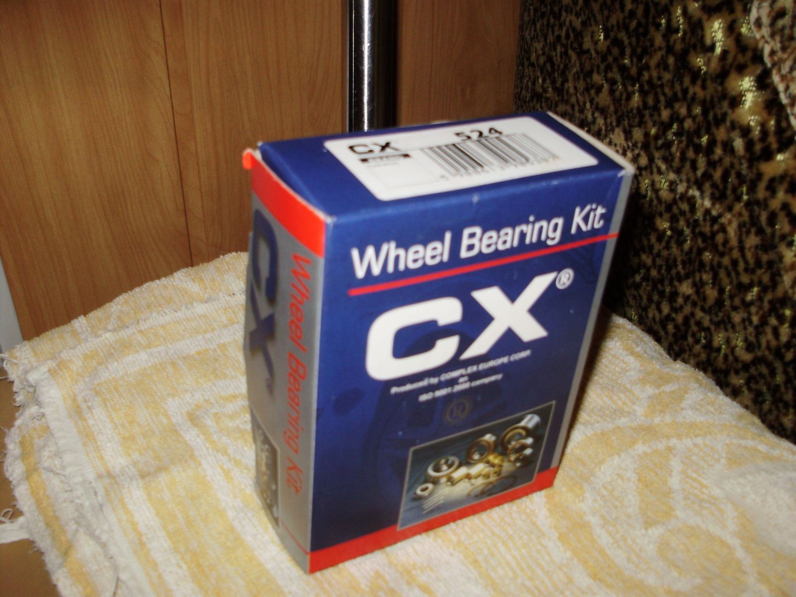

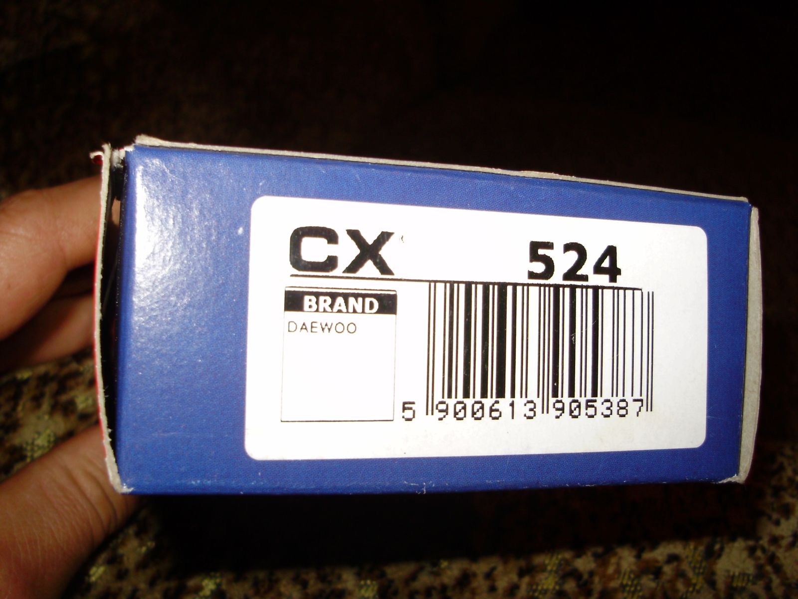

ребята,по поводу подшипника скажу следующее,не знаю с какого мерса подходят. Размеры подшипника наружный72,ширина37,внутренний39 не37как кто то писал.А по сему такой подшипник подходит с ланоса 1,6,нексии и от нубиры и даже от 41го москвича нужно смотреть на качество.Не партесь .всем привет
Один из вариантов подшипника передней ступицы .Производитель Польша.Ценна вопроса 80 гривен

Подтверждаю по поводу переднего ступичного подшипника от Lanos 1,6 подходит по нашим размерам "Н72 Ш37 В39".
Jaggi 2008 года выпуска. Сегодня был установлен. Цена 120 грн. Плюс заменили пыльник шруса наружного 90 грн и пыльничек на шаровой.

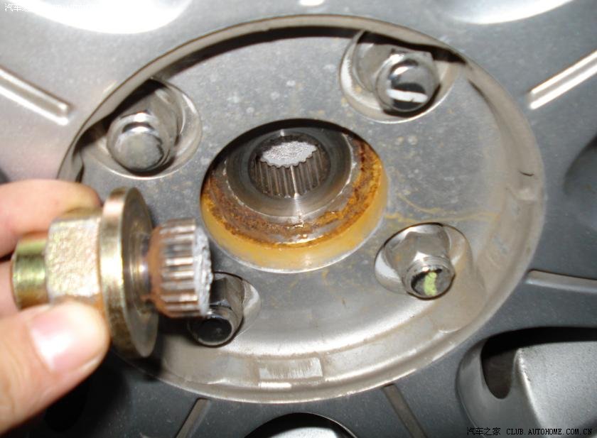

cerh написав:
нет тамже дисковые тормаза я имею виду передние колёса
Сорри, немного не в тему, но к разговору: вот фотка от наших китайских друзей
По виду излома видно -перетяжка :( :( :(
