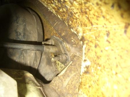

Крепление находится сразу за предохранителями.
Просто откучиваешь гайку с тоса на коробке, вытаскиваешь его с направляющих, потом отсоеденяешь от педальки и откручивешь две гайки крепления. Вот и всё, трос в свободном полёте. Вытаскивай и смотри чё не так.

to Wombat: так заедь на яму и посмотри состояние троса, там все прекрасно видно и все можно достать. Единственное, если у тебя стоит защита, то прийдется ее снять :D

С ямы не выйдет. Он перетирается в верхней части, ближе к педальке.

Нужно трос снять полностью. а потом смотреть, так как он в кожухе и через кожух не увидишь.
Есть второй вариант,
Залазишь под машину, откручиваешь трос сцепления снизу, там где коробка. Снимаешь трос с педальки и натягиваешь на себя до упора.
Подсветишь фонариком и сможешь увидеть все ли в порядке.
Вот только посье того как вернешь все на место, нужно будет трос регулировать.

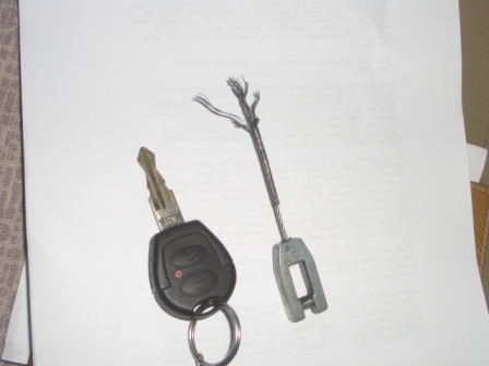

Вот собственно место обрыва.
