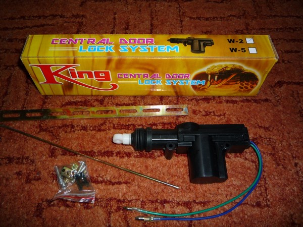

Подскажите пожалуйста, можно ли использовать этот актуатор для электронного открывания замка багажника? :?
Никаких надписей которые характеризуют этот актуатор на коробке нет.
Нед березня 06, 2011 17:46
Повідомлення Re: FAQ установка замка открывания багажника
Можно, они все одинаковые. Только для того что бы замок сам не открывался вместо металлической тяги нужно использовать железный тросик.

Вот решил сделать такой маленький апгрейд :) Подскажите как правильно поставить и подключить это приспособление (Желательно с подробным описанием и картинками :oops: )

Актуатор должен стоять немного под углом, так как штатный ключ тоже тянет вбок

если ставишь жесткую штатную тягу электро замка - ставить оный желательно по одной оси со штатной тягой автомобиля, ибо впоследствии дешевый электропривод начнет клинить( есть опыт с жигулями).
если на троссике - троссик - замок в одну линию, можно даже под острым углом к тяге, лишь бы при открывании угол уменьшался.
у меня жесткое соединение электропривод вертикально.
бывало поначалу замок открывался на ходу.

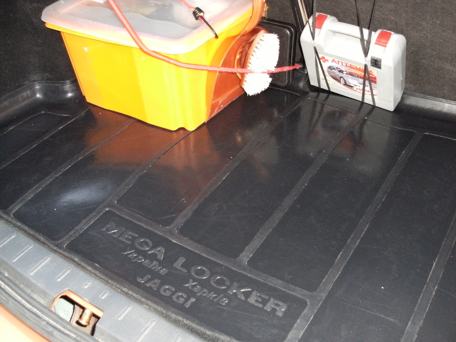

Хочу показать свой багажник.А как у ВАС?

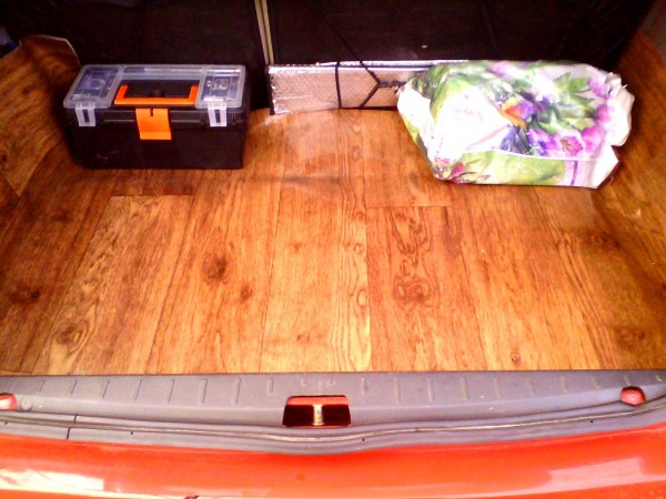

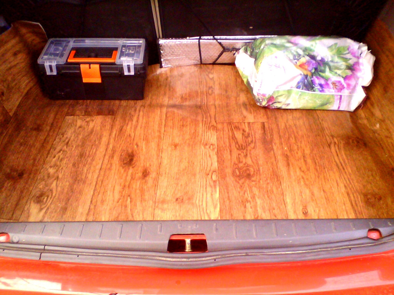

А у нас слюни текут, харьковский Лоск далеко. Я вырезал кусок линолиума, а хотелось бы вот такое корытце ;).
Сразу нужно цены озвучивать.
Суб березня 31, 2012 19:54
Я тебя понимаю.Цена была пол года назад 80 гривень.

поскольку корыто почти пластмассового качества, а я постоянно загружаю/выгружаю инструменты/ материалы(хоть и не тяжелые но постоянно)
то такой коврик у меня на пару месяцев! покрывало гобелен тряпчатые спасают.
хуже с перевозкой жидких химикатов.
Суб березня 31, 2012 21:41
Повідомлення Re: Багажник
Он не трескается,он как бы и пластмассовый ,но как бы из капрона что ли.Испытан мною полностью.Чемоданы,стройматериалы,стиралки,холодильники,журнальные столики,и даже диван один раз приходилось.Класная штука этот ЛОКЕР. :)

За неимением довольствуемся, тем,что под рукой. :sad:
Нед квітня 01, 2012 21:10
Очень даже красиво и практично :D
