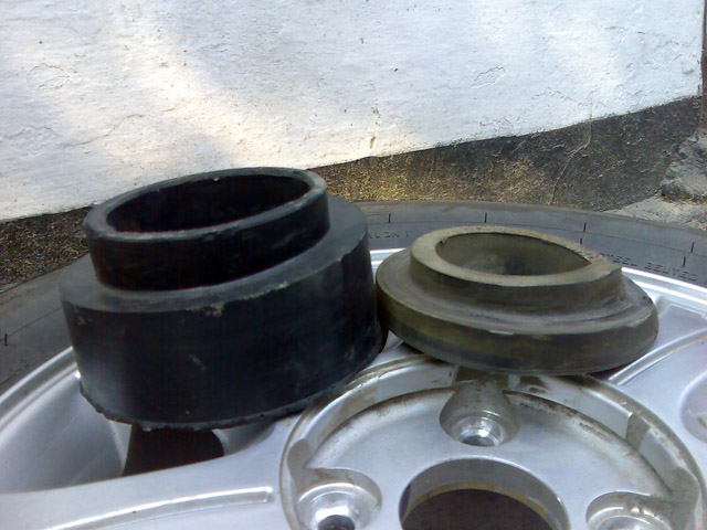

Вместо родных. Значительно поднимают комфорт.
Что за прокладки? если можно то фото

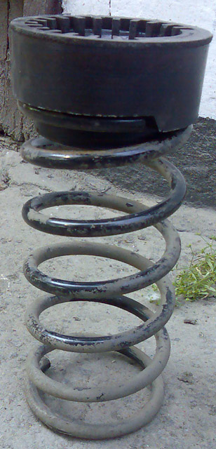

Сообщение Re: Проблема с подвеской

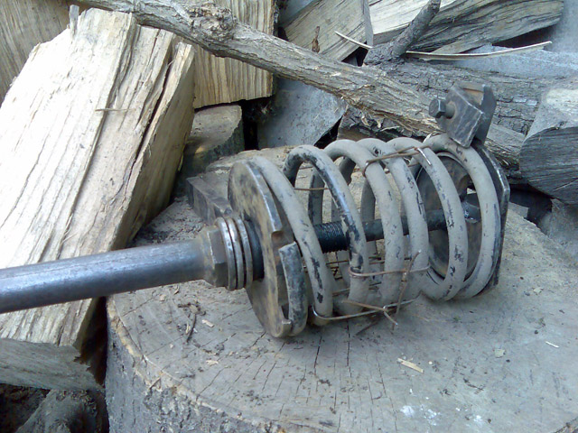

Установка ремонтных прокладок за 30 минут
Комментарий к файлу: Все на своем месте
4.jpg [ 123.09 КБ | Просмотров: 4948 ]
Комментарий к файлу: Сжатая и связаная пружина
3.jpg [ 149.94 КБ | Просмотров: 4943 ]

Комментарий к файлу: Родная и ремонтная от ВАЗа
1.jpg [ 108.4 КБ | Просмотров: 4943 ]

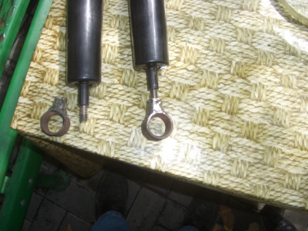

nik1778 писал(а):
взял передние амортизаторы с таза они где такого же размера доворил туда кольцо для крепления поставил вроде бы пока нормально, уже 2 недели езжу держат машину лучше чем родные
ты кольцо доваривал прям на шток?
Кольца Приваривал родные или ВАЗовские?
Если ВАЗовские то какие резинки и втулки ставил?

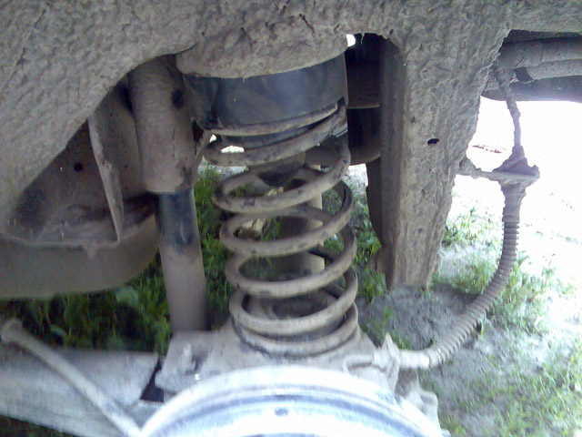

Поставил и я обрезаные передние ВАЗовские пружины.
Задок стал заметно выше, так как пружины гораздо жосче.
Скажу чесно - впечетление неоднозначное.
Когда ссади сидит два пасажира, задок себя ведет просто идеально, вот только на крыпных буграх и самодельныз лежачих полицейских даже при низкой скорости очень сильно подпрыгивает.
Кога еду без пасажиров, на любой неровности скачет не по детски, пустым не родных пружинах было лучше.
Напрашивается вывод: на ВАЗовских пружинах нужно пару мешков картоки в багажник ложить для комфортной езды, как минимум пока слегка не просядут.

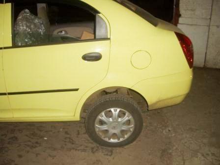

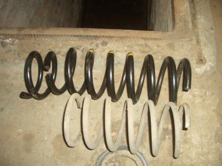

фото отчет первого неудачного експеремента
Имею два замечания: отрезано длиннее чем родные и желтой краской, если не изменяет память, метят самые жесткие пружины
Возможное решение проблемы - отрезать еще чуть-чуть :buba:

фото выложил именно неудачного експеремента с линой, было просто интересно посмотреть на машину с таким задраным задом.
Потом обрезал до длины штатных.
А на счет желлтых меток, скажу чесно не знаю, но если они самые жеские, тогда это обьясняет прыгучесть на пусой машине.

Продолжение на тему амортизаторов.

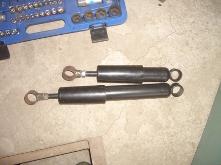

Поставил от москвича ( передние), пока пружыны не поменяю коментировать отказываюсь.
Цена за пару около 120 грн. + отдал 20грн за работу сварщика.
Передние стройки разобрал и подложил ВАЗовские резинки в местах соприкосновения метала. Стало слегка тише. Но поскольку рейка продолжает греметь, оценить проделаную работу нет возможности.
Осталось решить проблему шаровых и рейки.

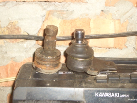

Наконец добрался до шаровых.
Немного истории.
Пробег 7 тысяч заменил правую шаровую.
Пробег 15 тысяч заменил обе шаровуые.
Пробег 19 тысяч левая снова начала слегка стучать.
После долгих поисков наткнулся на шаровые гольфа, мне они понравились.
Ниже фотоотчет.
Комментарий к файлу: Обработав болгаркой выбил родную шаровую с рычага. (на фото с лева родная, справа гольф2)

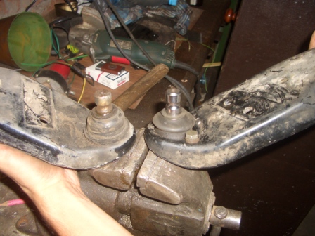

CIMG1588.JPG [ 121 КБ | Просмотров: 6090 ]
Комментарий к файлу: рычаг обработаный болгаркой и подогнан под новую шаровую нарильником, после чего просверлено две дырки на 8мм.
CIMG1596.JPG [ 125.78 КБ | Просмотров: 6089 ]
Комментарий к файлу: Новая шаровая - вид снизу
CIMG1581.JPG [ 97.67 КБ | Просмотров: 6086 ]
Комментарий к файлу: Новая шаровая - вид сверху
CIMG1578.JPG [ 60.17 КБ | Просмотров: 6077 ]
Комментарий к файлу: исходный вариант в сравнении с полученым.
CIMG1579.JPG [ 113.18 КБ | Просмотров: 6077 ]
