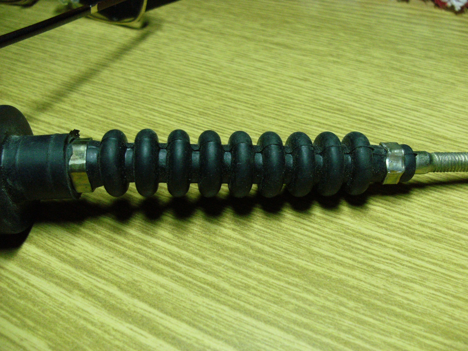

Купил новый трос.
На нем пыльник в растянутом состоянии 9 см. Максимальный диаметр 15 мм. Обратите внимание на гофру, она другой конфигурации - не остроугольная, а округлой формы. Я думаю это гораздо лучше, наверное будет ходить дольше.

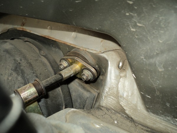

После того как лопнуло крепление и порвался тросик, подставил толстую шайбу для усиления жесткости кузова, потому, что при нажатии на педаль прогибается и место крепления кожуха сцепления из за тонкого металла кузова.
Чет червня 16, 2011 21:01
З нами з: Пон грудня 22, 2008 1:06
Повідомлень: 82
Автомобиль: jaggi
Клубная карта №: 210
Повідомлення Re: Тросик сцепления

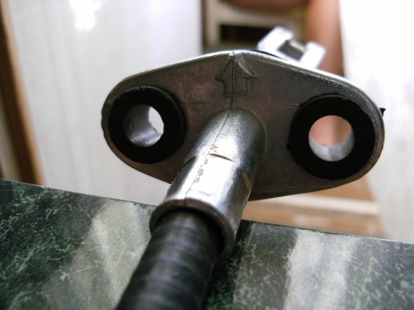

Шайба сделана из металла, первая попавшаяся под руки и подходящая по размерам толщина около 8 мм. К стати этот тросик не оригинал перепутано направление установки, такие тросики нужно устанавливать стрелкой вниз а не в верх у оригинала стрелка в другом месте сбоку при установке с правой стороны.

SAMODELKIN написав:
Согласен но на твоем тросике стрелочка тоже смотрит вверх.
Чет червня 16, 2011 21:33
Повідомлень: 82
Автомобиль: jaggi
Все правильно, кожух троса должен заходить в кузов сверху вниз а не с низу в верх как в том, что не оригинал. Иначе трос перетрется на изгибе, что и происходит если не правильно установлен. Кузов в Джаги имеет угол наклона.
