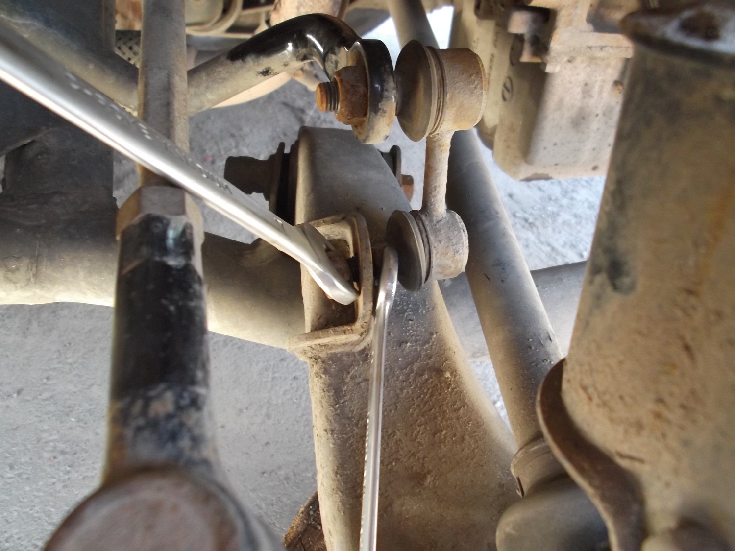

Захрустела правая сторона с приходом весны.Думаю,что такое?
Когда полез,а оно тяга стабилизатора затарахтела.Пришлось поменять. :D

дедушка юра написав:
И я понял,что нижний шарнир изнашивается быстрей ,чем верхний. :-)
Вів квітня 16, 2013 20:57

Дедушка Юра - а как вы поняли, что именно стойка стабилизатора пришла в негодность?
Вів квітня 16, 2013 22:43
Повідомлення Re: Непонятки с ходовой, нужно разобраться
Появился хруст с правой стороны при переезде полицейских и больших ям.
Снял правую тягу,а один палец болтался и люфтил.
тяга стабилизатора затарахтела. :D
Аналогично!Правда в наличии нигде нет.Заказал.Жду.Хрущу-постукиваю помаленьку :D
Юра, а чего поставил-то??
Чет квітня 18, 2013 8:57
Такогоже производителя и поставил.Ходят долго мне понравились.
