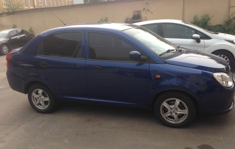

Повідомлення Пособите советом при выборе авто Chery Jaggi
Всем привет! Сначала краткая история обо мне:ездил на ваз 2106 2004 г.в. с 2013 года (это мой первый автомобиль) ездил не жаловался,в большинстве случаев ремонтировал всё сам,иногда на ней подтаксовывал,в основном по выходным и по праздникам,так как имею основную работу.Всё было хорошо пока не захотел что нибудь получше,а недавно умудрился её продать за 36 000 грн. Вобщем мне подвернулся вариант взять Chery Jaggi 2011 г.в. с пробегом 95 000 т.к.(есть конд.,элек. зерк.,диски,) вобщем после шестёрки для меня это полный фарш. Машинка мне нравится,но хотелось бы услышать мнение людей имеющих такой автомобиль. Немного сомневаюсь по поводу запчастей(сложно ли достать,часто ли ломаются) плюс ко всему эта модель в таком кузове походу выпускалась один год? Хочу поставить газ на неё и иногда подтаксовывать. Буду рад любому мнению. Стоит ли брать этот автомобиль за 92 000 грн.(в рассрочку).
Суб жовтня 17, 2015 11:46
Повідомлення Re: Помогите советом при выборе авто Chery Jaggi
Мне вот интересно, как у данной модели обстоит ситуация с кузовными запчастями, у людей то в основном модели 2006 г.
Суб жовтня 17, 2015 13:06
Повідомлення Re: Пособите советом при выборе авто Chery Jaggi
Не бери
Суб жовтня 17, 2015 22:49
Повідомлень: 2206
Звідки: сан-харцызско
не бери!движек 1,1 кузовщины нет. на движек нужно молиться.... это "машина одного хозяина", к сожалению. поищи луще джагу 1,3 с меньшим пробегом и за меньшие деньги - 90 с копейками - это дофига даже за рестайл.
Нед жовтня 18, 2015 13:29
З нами з: Суб жовтня 17, 2015 11:20
Повідомлень: 4
здесь движек 1,3,а по кузовщине я так понимаю дифицит?
