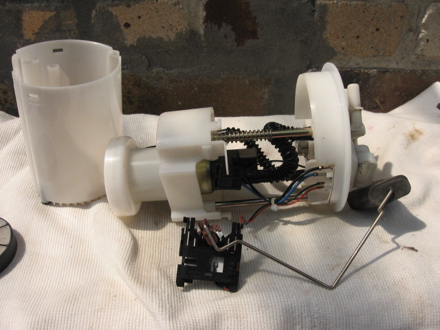

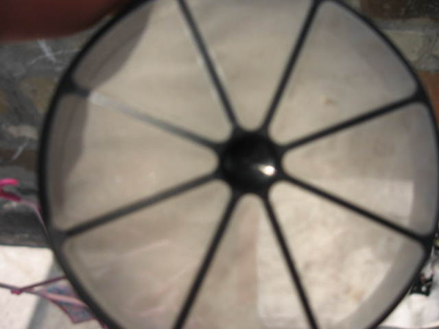

в субботу снял и разобрал бензонасос. снял сетку и ужаснулся :o она была сильно забита.почистил аккуратно сеточку и собрал всё обратно,в прошлом году делал то же самое,машина стала лучше работать

olego написав:
А не пробовал от другой машины сеточку подобрать? Дело
конечно нужное, но сеточка одноразовая, ее не чистят, а меняют.....обычно.

там сетка впаяна заводская от других не пробовал , я взял зубочистку жены,с бензином помыл,продул и поставил,ни чего сложного нет

Повідомлення Re: Дергается машина.
olego написав:
Расскажи чуть больше про процес и нюансы снятия насоса. Я так понял, что он вытягивается из салона ?

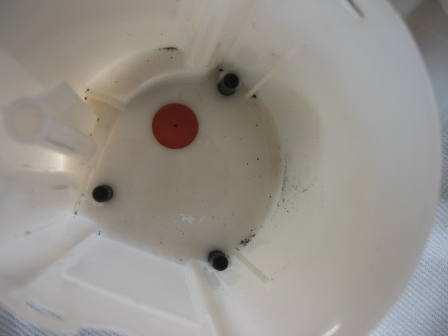

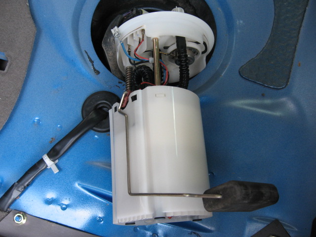

ни чего сложного нету,снимаем заднюю сидушку и слевой стороны отвёрткой отрываем большой пятак,он приклеен сырой резиной,потом отсоединяем провода ,трубки и откручиваем шайбу.аккуратненько вынимаем насос,выливаем бензин с насоса в чистую ёмкость.на корпусе насоса есть три фиксатора,аккуратно нажимаем их во внутрь и вытягиваем внутренности,берём воздух,щёточку и аккуратно чистим,собираем всё обратно и ставим.после этой процедуры стала меньше дергатся,стала как то резвее,в это воскресенье поехал на авто базар,купил свечи,поставил и был приятно удивлён,ни разу за это время не дёрнулась.на старых свечах проехал 12000 тыс. проверю старые свечи пот давлением на стенде,если нормальные отложу всапас

По примеру предыдущего коллеги снял у себя бензонасос для очистки сеточки. На сеточке было немного металических опилок, что не должно влиять на подачу топлива. Так что можно сделать вывод, что причина дерганья у меня не связана с фильтрующими елементами.
