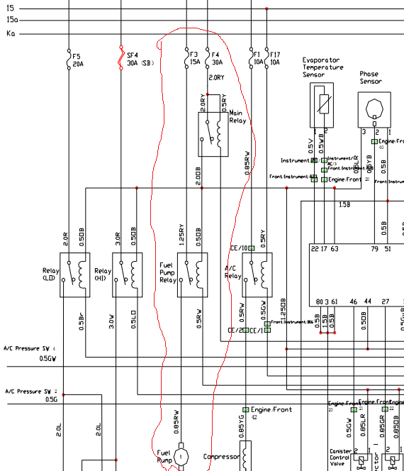

Всё что относится к бензонасосу обведено красным

яков12 написав:

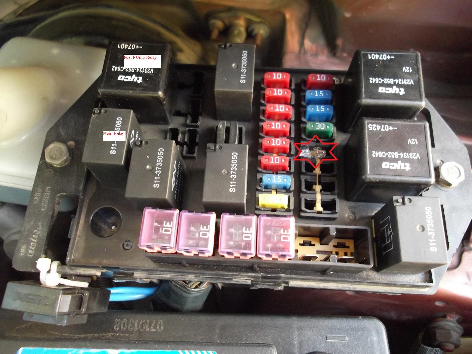

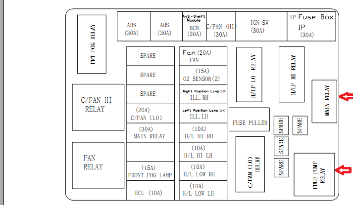

Fuel PUmo Relay находится под капотом , а где находится Main Relay?
На фото я правильно подписал?
Пон липня 22, 2013 13:45
Повідомлення Re: Предохранители на Jaggi
Проверь преды 3 и 4,там делать в принципе нечего.Включается главное реле,а потом топлевное.Интересно,что ты делал не так,что у тебя перестало всё работать?))))

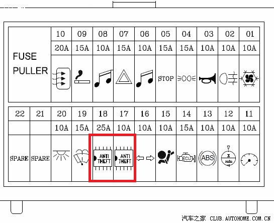

Кто подскажет какой предохранитель идет на прикуриватель?

Под рулем где сигарета нарисована. :bye:Там есть бумажка приклеенная.
Сер вересня 18, 2013 20:23
Вот она "бумажка".А вон и сигарета. :idea:
