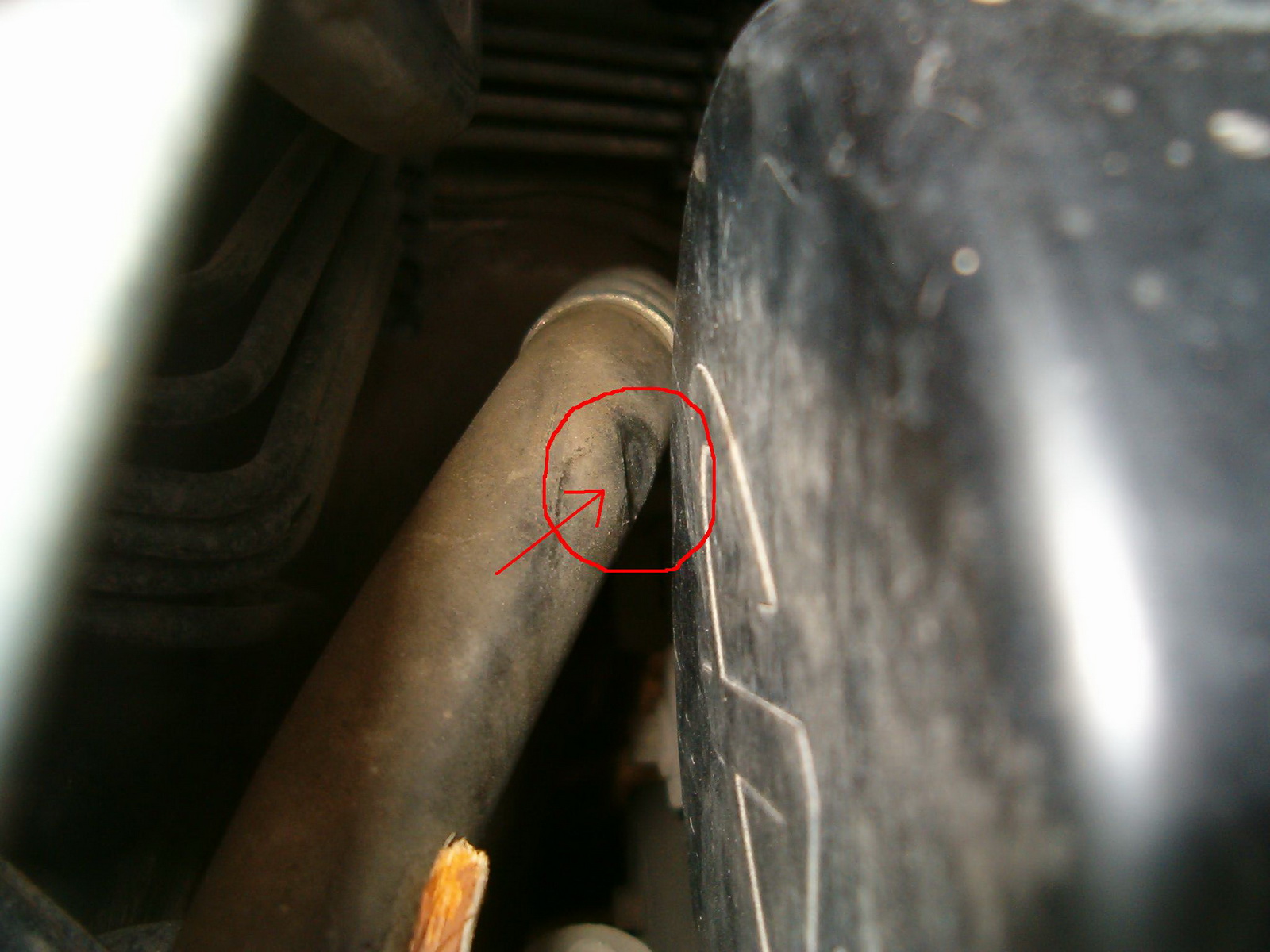

Повідомлення ГУР шланг высокого давления.
Доброго времени суток.Обратите внимание на своих машинах на шланг ГУРа возможность перетирания об защиту кожуха ГРМ.
Востаннє редагувалось SAMODELKIN в Пон травня 04, 2009 17:22, всього редагувалось 3 разів.
Суб травня 02, 2009 18:34
Повідомлень: 613
Автомобиль: Чери Джагги
Повідомлення Re: ГУР шланг высокого давления.
Подобная ситуация с системным разьемом-он тоже трется о шланг (уже упоминали).
