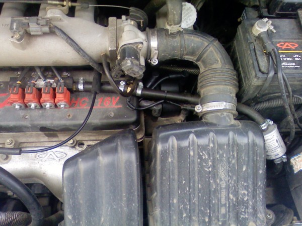

гидрокомпенсаторов у меня нет (у меня QQ3) Какие форсунки к сожалению не знаю, установленны горизонтально на декоративной крышке, которая закрывает высоковольтные провода. На газ авто переходит только когда двигатель нагреваеться наполовину (через 3-4 километра). Мне только сказали что редуктор итальянский, а мозги польские.

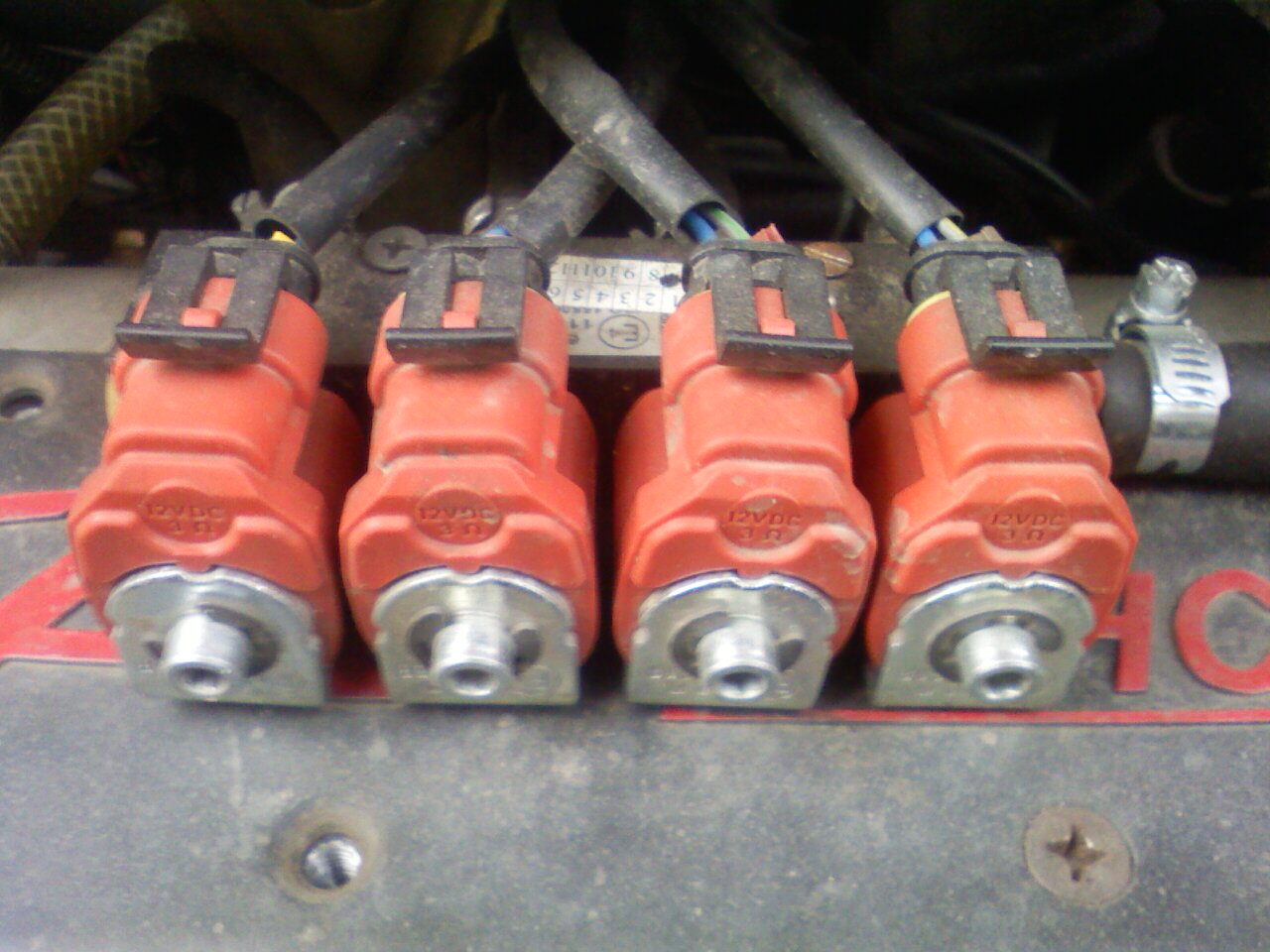

Обратите внимание: не совпадает ли время перехода на газ с исчезновением "цокота форсунок"? Момент перехода на газ индицирует переключатель ГБО в салоне (светодиодик(и) загораются либо наоборот тухнут, либо перестают мигать). В этой же кнопке как правило и светодидный указатель уровня газа в баллоне.
Сделайте качественную фотографию форсунок.

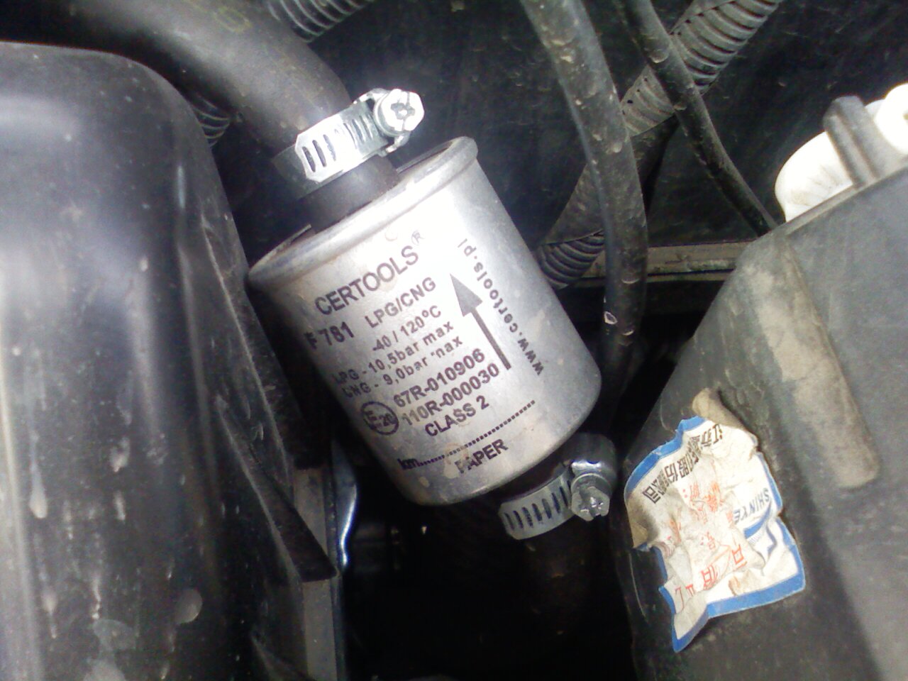

Как давно менялся газовый фильтр, где расположен и как выглядит? + фото.

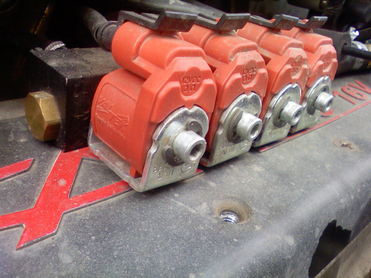

Фот фото, когда фотографировал увидел, что форсунки Валтек. Стучат именно газовые форсунки т.к. цокот появляеться только когда переходит на газ, если сразу перейти на бензин - цокот прекращается, как только опять перехожу на газ снова цокотит. Перестает цокотить только после пробега до 10 км при температуре за бортом -12. Газовый фильтр не менялся т.к. пробег на газу маленький около 9-10 тыс. км. Клапана не регулировались.
Настаивать на замене форсунок или это действительно норма для них?

Если Вы уверены, что стучат не клапана а газовые форсунки (ГФ), то повышенный уровень шума может быть из-за:
1. Слишком большой ход штока ГФ (поскольку на фото видны сорванные пломбы, наверняка их подвергали регулировке). Лечение – регулировка ГФ + подстройка ГБО.
2. Выработка штока, связанная с горизонтальной установкой ГФ (по утверждению спецов ресурс уменьшается в 2-3 раза по сравнению с вертикальной установкой). Лечение – замена ГФ на новые или на Матриксы (они работают горизонтально) + подстройка ГБО.
3. Попробовать включить предварительный прогрев ГФ (программно ГФ начинают работать до подачи газа).
4. Сделать принудительный подогрев ГФ, подведя к ним патрубок с охлаждающей жидкостью.
5. Воспользоваться советом snuker и не обращать внимания.

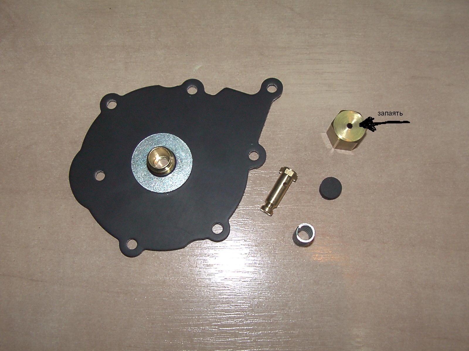

Появилась проблема утреннего запуска - если вечером заглушить автомобиль на газу, если заглушить на бензине – утром заводится нормально.
Симптомы плохого запуска (на ХХ): «троение», «заливание» свечей, иногда глох не успев «подхватить» неожиданно упавшие обороты, иногда несильный хлопок при попытке поехать «на холодную», «подколбашивания» двигателя.

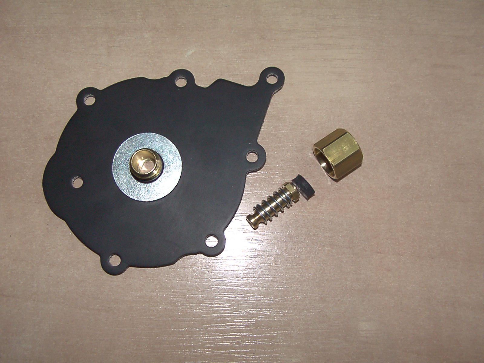

«Виновником» оказался клапан аварийного сброса избыточного давления газа в редукторе ГБО ( Томасето Аляска (АТ 09)). Клапан подтравливал газ за диафрагму (куда выведен штуцер к которому подсоединены газовый МАП и впускной коллектор). Подмешивание небольшого количества газа к воздуху в впускном коллекторе, приводило к переобогащению топливо-воздушной смеси (бензиновый ЭБУ не догадывался про наличие газа в воздухе), что и приводило к вышеизложенным симптомам.
По словам специалистов: проблема «подтравливания» аварийного клапана характерна для редуктора Томасето Аляска.
Лечение:
1. Запаять отверстие аварийного клапана;
2. Увеличить прижимную силу пружины аварийного клапана;
3. Заменить резиновую прокладку аварийного клапана на такую же, но без отверстия.
Я запаял отверстие аварийного клапана обычным паяльником. Редуктор при этом был разобран без демонтажа с автомобиля. Время разборки – сборки около 30 мин.
После ремонта необходимо заново отрегулировать давление на выходе редуктора.
