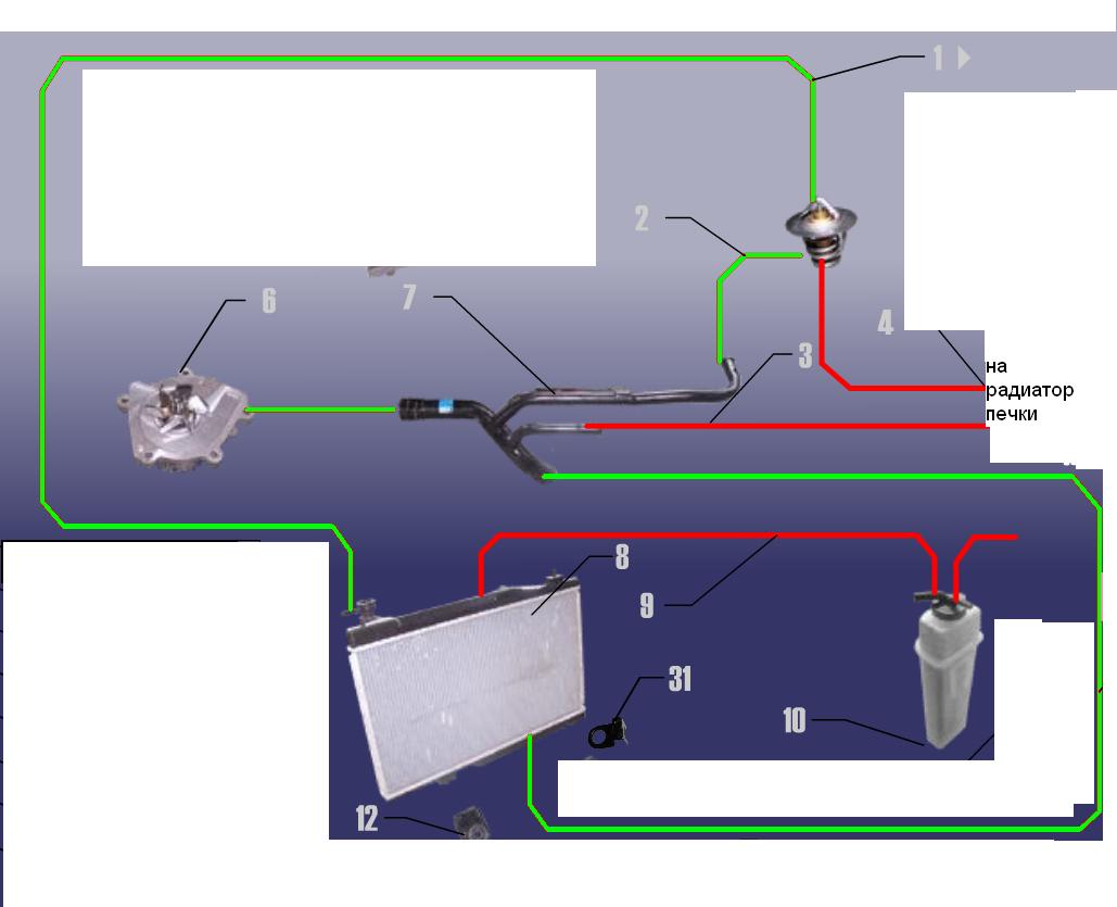

kolesnik писал(а):
А если хотите к термостату смотрим ЕЛЛАРУ
Тут по схеме Jaggi ничего не понять.
1. На рисунке ниже № 6 это насос. Он как я понимаю стоит на рубшке охлаждения и перекачивает из жидкость нее на непонятный патрубок-тройник №7.
2. Светло-зеленым я выделил "большой круг" движения охлаждающей жидкости (ну я так думаю, что это он). То есть получается, что пережимая/глуша эту трубку нам грозит нарваться на перегрев двигателя.
А как жидкость поступает назад в рубашку охлаждения?
Схема на Киме совсем другая.
Разъясни принцип работы.
.JPG
.JPG [ 58.56 КБ | Просмотров: 2258 ]

Значит так.
Помпа 6 всасывает ОЖ через патрубок 7 и нагнетает её в рубашку. Из рубашки ОЖ (пропускаю печку, подогрев
заслонки, если надо опишу)попадает в корпус термостата (он закрыт) дальше через патрубок 2, патрубок 7 в помпу, а также через трубку 1 в радиатор, с радиатора через патрубок 7 в помпу.
Когда термостат полностью открыт - патрубок 7->помпа->рубашка->корпус термостата->термостат->патрубок 4-> радиатор(верх)-> радиатор(низ)->патрубок 7. И параллельно через трубку 1 в радиатор, с радиатора через патрубок 7 в помпу.
на схеме не хватает трубки радиатор(верх)-термостат
