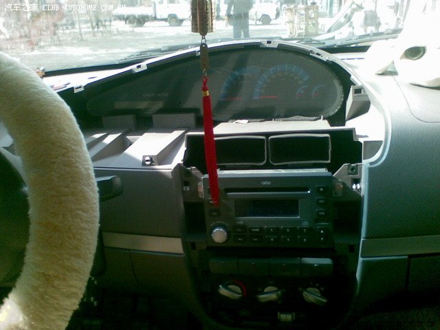

а поподробнее можешь описать как ты это сделал и куда, что засунул,,,,,,, Заранее спасибо

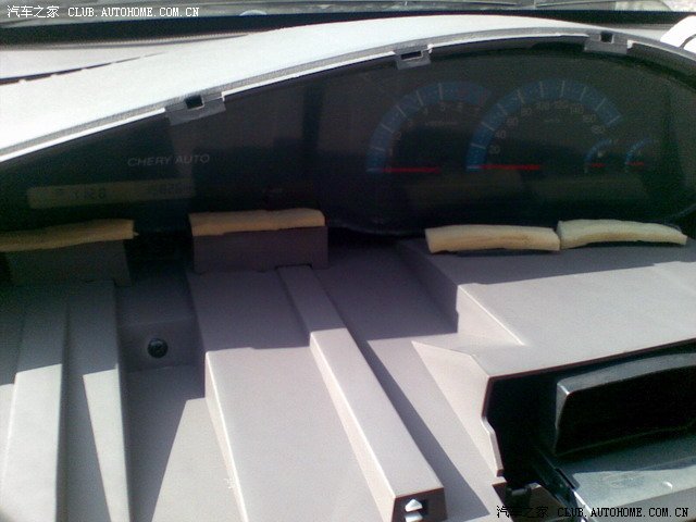

Повідомлення Re: Панель
Я полку багажника лечил так:купил двух стороний скотч и наклеил на уплотнительные резинки полки до тех пор пока полка при закрытом багажнике не перестает гулять и все не каких звуков со стороны полки нету.(там уплотнительные резинки полки не достают до крышки багажника зазор 1см вот она и дребезжит.
Natikos написав:
А нука можно еще раз только немного поподробней..... куда скоч прилипил,,,,,,и что дальше???? Заранее спасибо
Скотч лепить на резиновые подпорки которые находятся на задней части полки и торчат вверх,тоесть при закрытии двери багажника эти две резинки должны впирется о дверь багажника,на них и клеить.
От того, что просто налепить скотч ничего не изменится. Что ты клеил ещё там же зазор 1 см. Опиши пожалуйста поподробней!
Скотч я лепил один слой ,второй слой и так далее пока не убрал тот сантиметр.Выложил бы фото но фотоапарата нету ,а какие с телефона фото будут не знаю, но попробую.И поверь зазора не будет и дребезжать тоже ПРОВЕРЕНО...

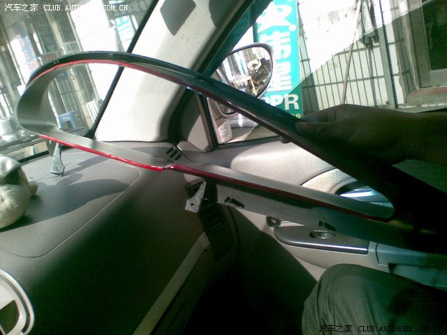

Всем привет!
У меня через месяц после покупки машины стала тоже такая проблема.
Решил просто, купил оконный уплотнитель, коричневого цвета на самоклейке.
Обклеил панель по периметру и проблема решена.

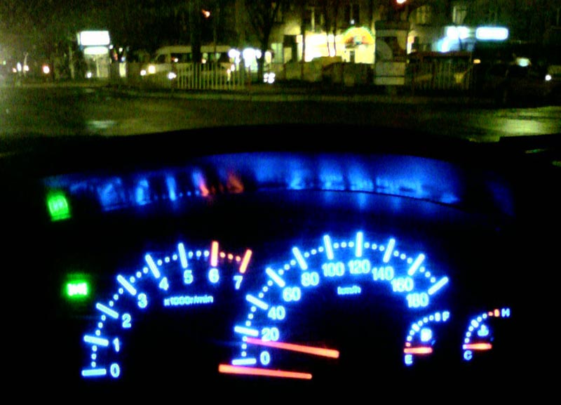

Повідомлення Лёг тахометр
Вы когда-нибудь такое видели? (см. вложение).
Началось пару недель назад. Сначала я заметил, что на холостом ходу показывает около 2000 оборотов, хотя по звуку двигателя - как обычно, примерно 1100 на прогреве. Выключил двиг, тахометр в ноль не опустился, а застрял на 600 оборотах. Потом все хуже и хуже - стал застревать на 3000, 4000, а потом и вовсе свалился в запредельные обороты.
По гарантии эту беду отремонтируют? Если нет, надо эту "прелесть" срочно продавать.
Успокойте моё сердце, плз. Уже грызу себя, что не купил "Ланос", а выбрал "Джагги".

Повідомлення Re: Help! Лёг тахометр.
"Нервных просят удалиться"
Чё ты кипишуеш, подумаеш, тросик где-то глюконул, делов то.
Гарантийный случай конечно.
100% гарантийный случай! Если ты конечно туда сам не лазил. Насколько я знаю там тросика нет, а тахометр электронный как и спидометр.
Про такие глюки я не слышал, тебе просто "повезло".
Дуй на станцию, должны сделать по гарантии.
lomeiko2 написав:
А куда они денутся?
Rombas написав:
Нет у нас тросиков - всё электронное!
Фигасе... У меня два варианта: стрелка была тупо не закреплена на валу, и слетела; ошибка в блоке управления ШД. Первое на мой взгляд вероятнее. Оба случая - однозначно гарантийные. Не ругайте машинку, это не проблема :)
