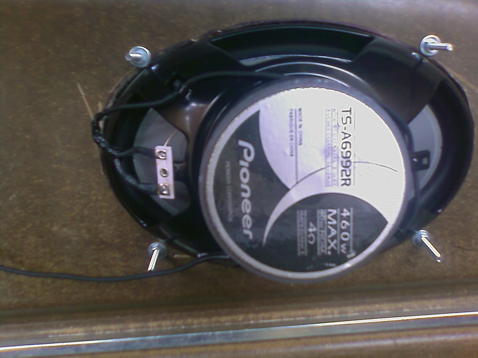

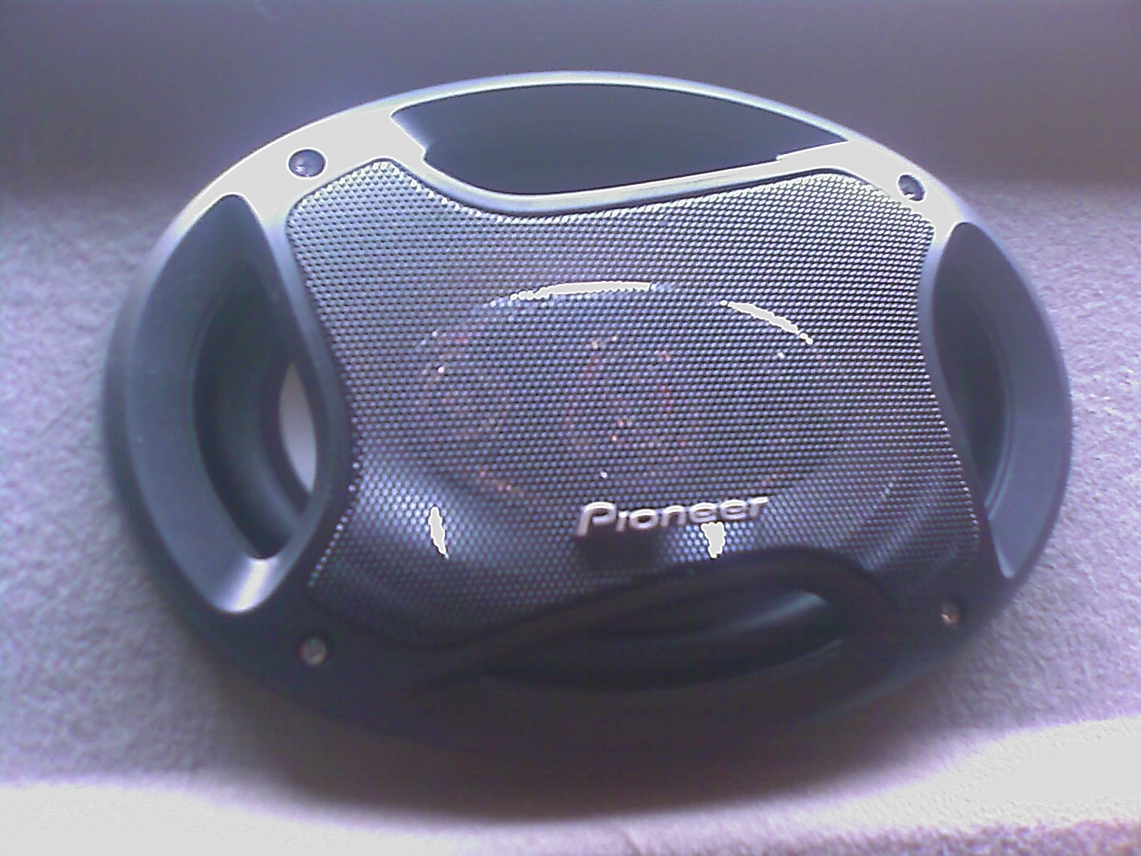

У меня стоит родной 2-ух диновый, узнал что у него выход 4/45 купил себе Пионеры- 6/9 модель http://auto.emarket.ua/car-parts/avtomo ... 24987.html Врезал в заднюю полку спомошью канцелярского ножа! Звук - бомба!!! Саб там даже лишний, сам не ожидал, басс, звук - чистый, да, и это без усилка. Обрезал задние дверные а вместо их надточил 6/9 осталось передние заменить, хочу поставить с твитерами!!! :idea: А штатный маг- я розбирал, собрано- как маг хорошего бренда, микросхема японская, мощьный усилительный каскад!!! ;)

Назад дороги нет))))усилка еще нет,а все остальное есть....кстати еще конденсатор на 1 фарад))))мне как то не охото резать полку((((

так и не режь ее! один кер придется фанеру под низ и ребрами добавлять жесткость. лучше сразу из фанеры10-14 мм новую сделать, а старую приберечь... мало ли!

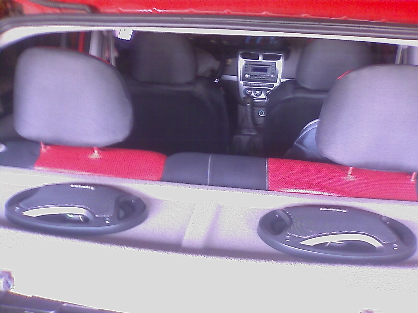

Вот, я поставил, думал надо ставить в дерево (потому что оно прочнее и звук ...) и не пожалел, динамики с обалденным звучанием, и я даже не ожидал что они не такие тяжёлые, вообщем полка в средним утяжелилась на 2 кг, да и звук- чистый, басс обалдеть можно, одним словом не жалуюсь!!! Да, извените за качество фото 8-)

провод тонковат.... до 1,5 мм.кв. длина 2х3,5 м. ома 3-4. поставь не меньше 2,5 мм. можно даже не акустический... в авто разнитсы никакой. я пытался 17шки впереди впихнуть под карты- несоосные отверстия получаюцца.

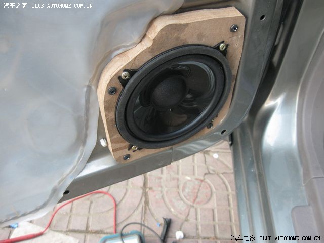

те кто ставил 13е динамики, подскажите козырек-брызговик сверху динамика остается?

хочешь звук в дверях - убирай преграды перед ним! даже на подиуме под картой звук только нч доходит до ушей. сч что на карте что под картой - (особенно зимой) резонирует одновременно с картой. особенно на всех динах меньше 5,25". хороший звук в наших дверях - проблема....
