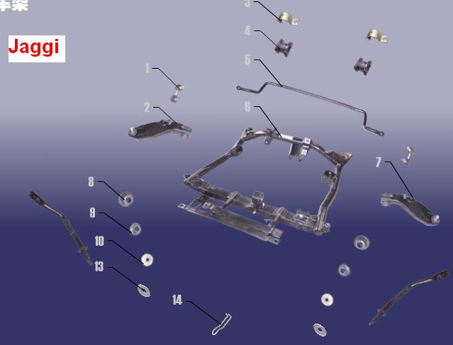

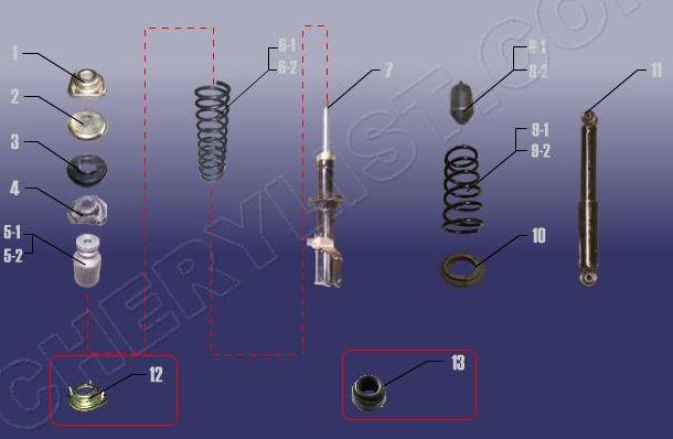

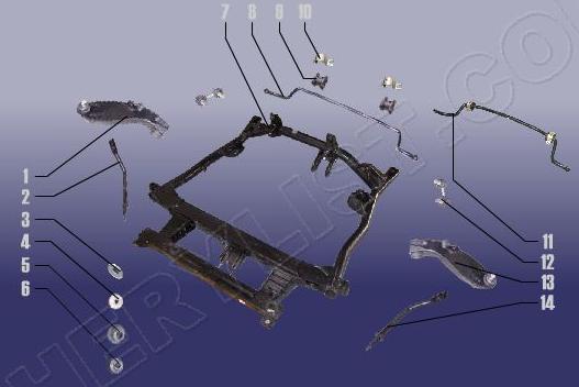

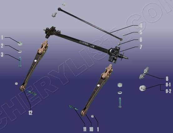

Я тут изучил электронный каталог запчастей на Кимо и Джагу. По ходовке они практически идентичны. За исключением двух деталей на Кимо - №12 и №13 (см. рис Кимо).
Задня подвеска идентичная. На оф. сайте заявлено что вес у машин одинаковый. От Кимоводов не слышно про особые нарекания на подвеску. Может дело в этих двух детальках и аммортизатарах которые установлены на Кимо? Может аммортизаторы на Кимо более высокого качества т.к. машинка всетаки дороже? Может стоит поставить аммортизаторы от кимо и добавить эти две детальки? А может я и ошибаюсь?! Кто что думает по этому поводу?

ДЛЯ Llex
можеш раслабится у КИМО, ДЖАГИ и передняя Riich II полностью одиноковы.
Про жосткость амориков незнаю. А те фиговины унас тоже есть просто версию каталога надо поновее у себя я обновил и там эти пункты есть.
Как обновил? просто скачал непомню скакогото сайта по запчастям на Chery.
Кстати в новом каталоге пужины задние и передние двух видов!!!

у кимо и джаги одинаковы только пружины... аммо разные - это можно проверить посмотрев на каталожные номера... у кимо s12 у джаге s21 индексы

1. я сомневаюсь, что они одинаковы... на каждой детали есть свой парт-намбер... http://cheryauto.com.ua/CHERY-A1-KIMO-S ... 02469.aspx перед парт намбером идет идентификатор авто - там где S12 - это 100 пудово кимовское, где другие буквы - сразу видно от каких машин
+ у нас пружины 2-х видов становятся:
6-1 S21-2902011
6-2 S12-2902011
как от кимы так и от джаге.
Относительно качества аммо = лично я не советую... почитайте ветку про киму и вс станет на свои места
