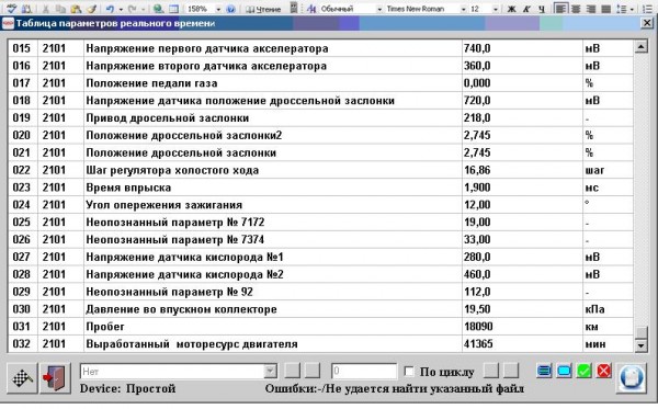

С помощью программы «TIGGODIAG» подключился через сканер ELM к нашему двигателю (1,3).
Один из авторов программы – Salvator (ветка Tiggo).
Кроме ELM к двигателю можно подключаться К-Line адаптером (если не ошибаюсь – любым).
Программа (для нашего ДВС) в процессе доработок и усовершенствований, все желающие могут принять участие в расширении «читаемых» программой параметров. Более подробно можно почитать в ветке Tiggo тема: TIGGODIAG.
На сегодня программа «видит»:

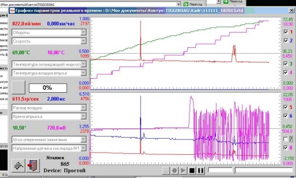

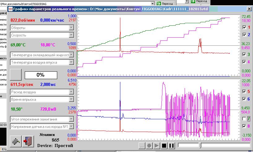

Работает стабильно, разрывов и потерь связи нет. Можно записать 8 параметров в движении в виде графиков с последующим воспроизведением. Программа удобна и наглядна, интерфейс интуитивно понятен.

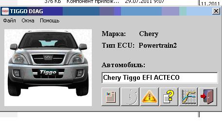

Запускается программа, затем:
- выбираем EFI ACTECO
- меню "файл":
- меню "настройки":
- выставляем номер COM порта;
- скорость: 9600 (если используем ELM), если KLine - скорость подбираем под него;
- адаптер: ELM или KLine
- все остальные параметры по умолчанию.
Список читаемых параметров выложил в предыдущем посте.
Из того, что не читает ScanMaster, наиболее интересны: время впрыска, пробег, количество воздуха и значения датчиков педали газа.
Для Tiggo количество читаемых параметров и выставляемых "флажков" (в том числе и для кондиционера) очень внушительное. Надеюсь со временем для Jaggi/Kimo будет так же.

проверил, все работает.
