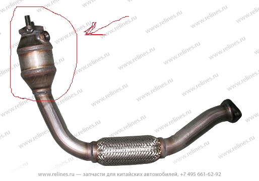

Всем привет! Пол года назад у меня появился рык. Теперь этот рык перерос в дребезжание -- когда заводишь на холодную на холостых идет дребезжание, потом постепенно пропадает по мере прогрева машины. При этом когда газуешь на холодную это дребезжание идет где-то на 1100-1200 об/мин, а на прогретой в районе 2000 об/мин, и уже дребезжит не так сильно. В гараже у меня ямы нет, есть погреб. Как ни как смог залезть сегодня пока на холостых дребезжало и начал шевелить выхлопной трубой, и это дребезжание становилось то тише то громче. Звук доносился из места показанного на рисунке, но на 100% не уверен что именно от туда, возможно выше (мешала защита картера заглянуть), но не ниже это точно. Какие будут варианты? На днях проеду на СТО порошу чтоб сняли защиту и посмотрим.

Вариант один,посыпался кат.
