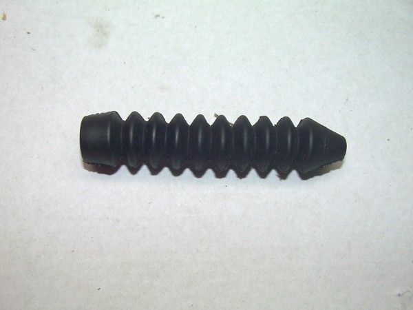

2110 - 1602280
мягинький

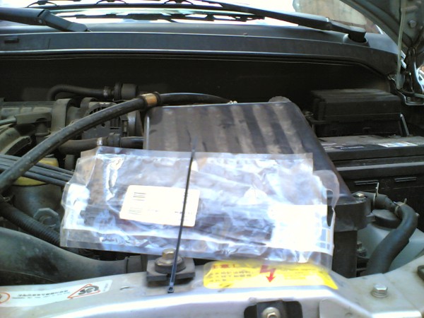

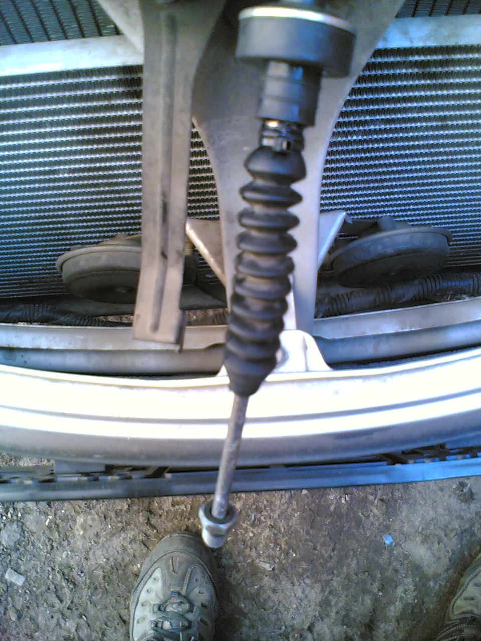

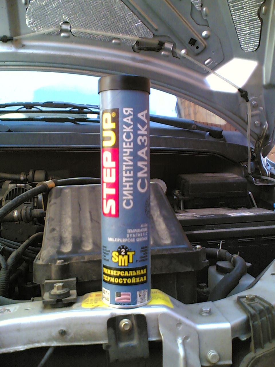

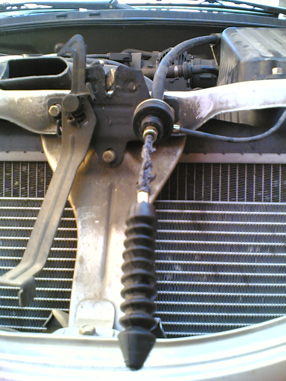

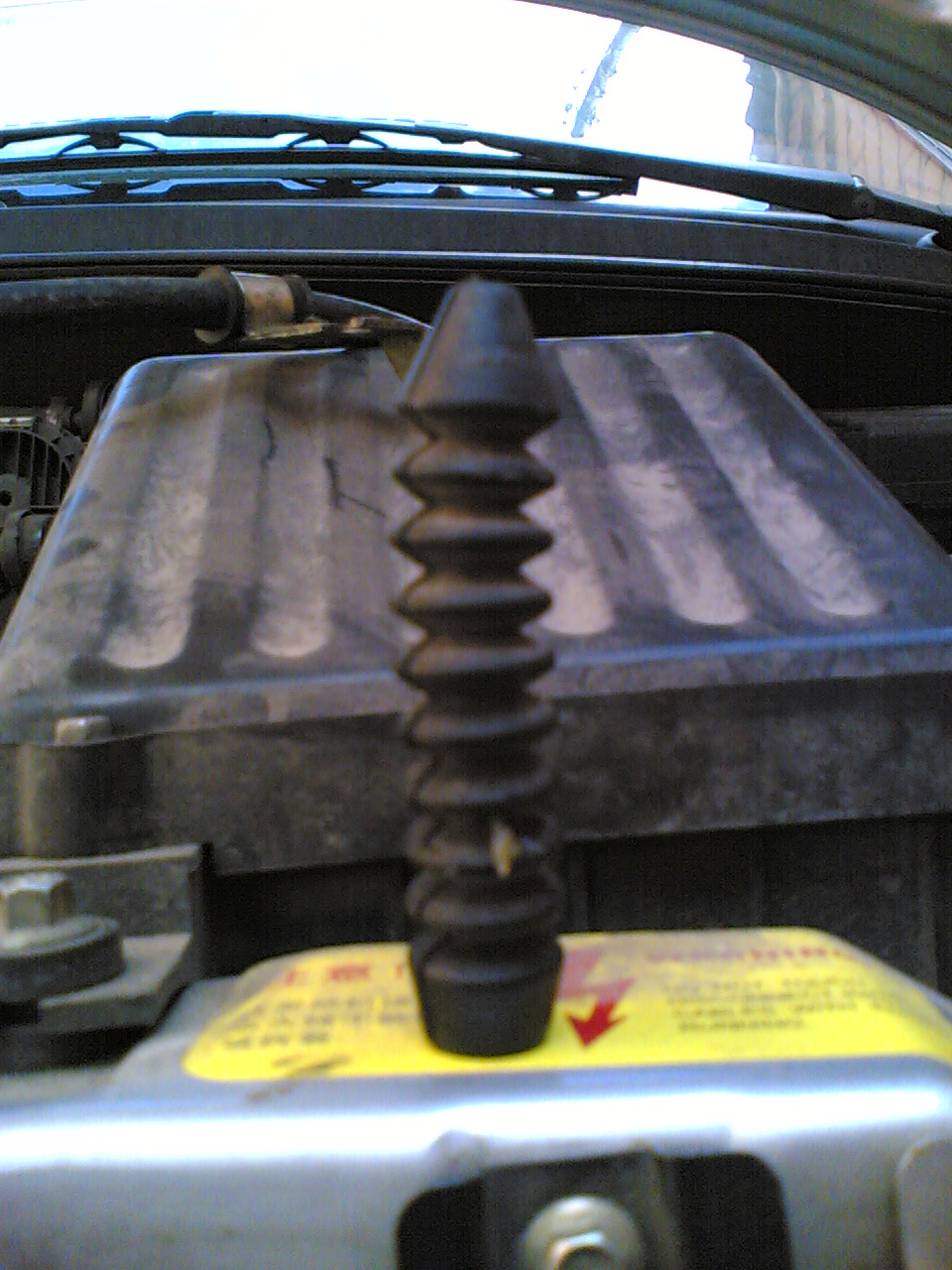

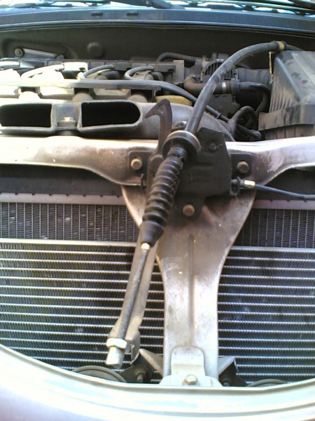

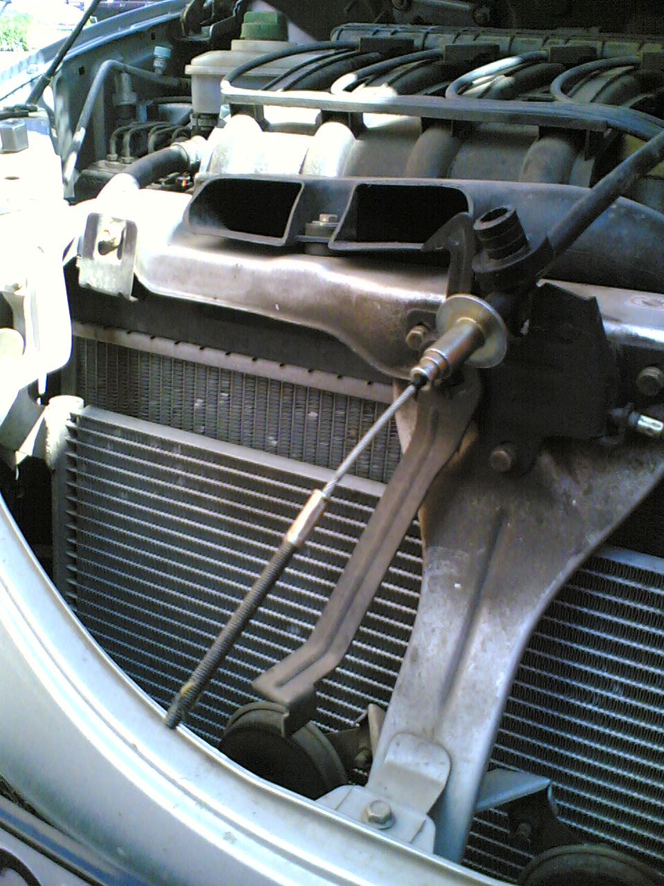

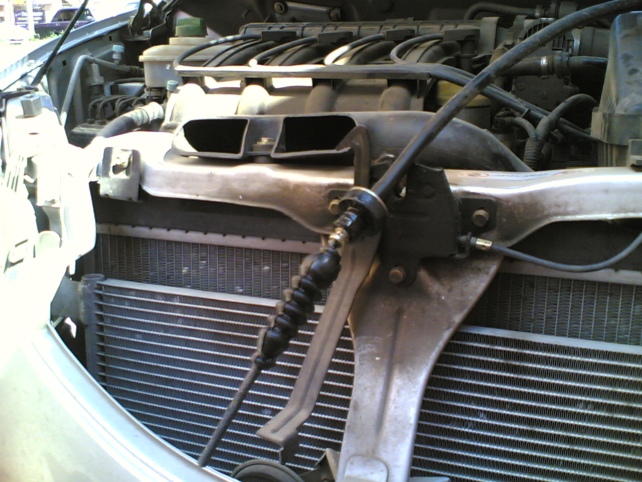

Извиняюсь что вмешиваюсь,я тут новенький. Но идею с пыльником который предложил VVV15 поддерживаю,тоже искал эквивалент пыльника но лучше всего подошел именно пыльник троса сцепления от ВАЗ 2110-1602280 до этого ставил пыльник от ручника Газели.Начал менять с того что открутил гайку на рычаге сцепления и болт на коробке передач,вынул трос из под двигателя и положил сверху что бы был удобнее доступ.Снял старый пыльник от Газели протер все от старой смазки,ну а далее надел новый пльник от ВАЗ,будет одеваться с некоторым натягом но это и хорошо меньше потом будет выходить смазки,смазал обильно тросик синтетической смазкой,заложил в пыльник также побольше смазки.Все одел на свои места а для большего эффекта с обоих сторон концы пыльника стянул черными пластиковыми стяжками.Фотоотчет.....

Доброй ночи, вот прочитал все про тросик, думаю надо и мне что-то сделать, а то иногда педаль становится тугой или при езде в городе при переключении 1,2, передачи так туго втыкать что думаешь все вырвешь с мясом. Итак пыльник в Житомире найти практически невозможно, в магазинах делают круглые глаза(от десятки), а на базаре предлагают купить трос в сборе,, да бог с ними, и с пыльником можно что-то придумать, у меня пробег 103000 км, пыльник порвался после 15000 км, смастерил что-то вроде пыльника, и ездил до сих пор.Сейчас педаль стала тугой и не информативной, думал сниму смажу. Вопрос какой смазкой смазать трос внутри чехла(т.е.: сам трос в обертке прозрачной, но она практически сухая,) белая смазка какая-то была на флянце со стороны педали и все, как снять черный кожух, чтоб набить его смазкой и какой тип смазки. и по поводу стрелки: гусак смотрит в верх, стрелка находится не на крепежном флянце , а на направляющей для тросика и рядом знак "Т"с еще одной маленькой поперечиной по серединке.Вот, и еще синтетическая смазка на фото это, аналог какой-то смазки типа литола или что-то другое для пластика, на жигулях трос спидометра просто смазывал литолом и все, а тут из-за фотки начал тупить чем смазать оболочку в оболочке.... зарание спасибо за понимание
