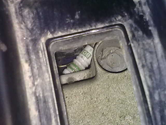

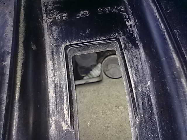

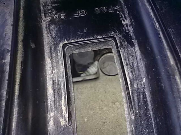

Полгода не давал покоя металлический стук со стороны двигателя сразу, как только заведёшься.Когда двигатель стабилизирует обороты, стук пропадал. Мастера,как один, говорили,что это гидрокомпенсаторы. Но сегодня,господин случай сам подсказал ответ на данный вопрос: случайно увидел свечу зажигания под впускным коллектором.Продолбался полтора часа, что-бы вытащить. А предистория наверное такова: официалы гнали машину с Киева на Львов неизвестно на каком топливе,да ещё и на тапок хорошо жали. По приезду во Львов поменяли родной супербош на китайские k7rtp, которые отходили 7 тысяч. Так что стоит задуматься, что нам подсовывают официалы...
К стати, как фотки вставить? Покажу этот прикол

Спасибочки, вот такие честные у нас сервисмены. На китайцев грешить нечего, потому что над свечой поиздевались на славу.
03052011188.jpg [31.17 КБ]
03052011187.jpg [ 35.4 КБ | Просмотров: 4999 ]
03052011186.jpg [ 43.75 КБ | Просмотров: 4999 ]
