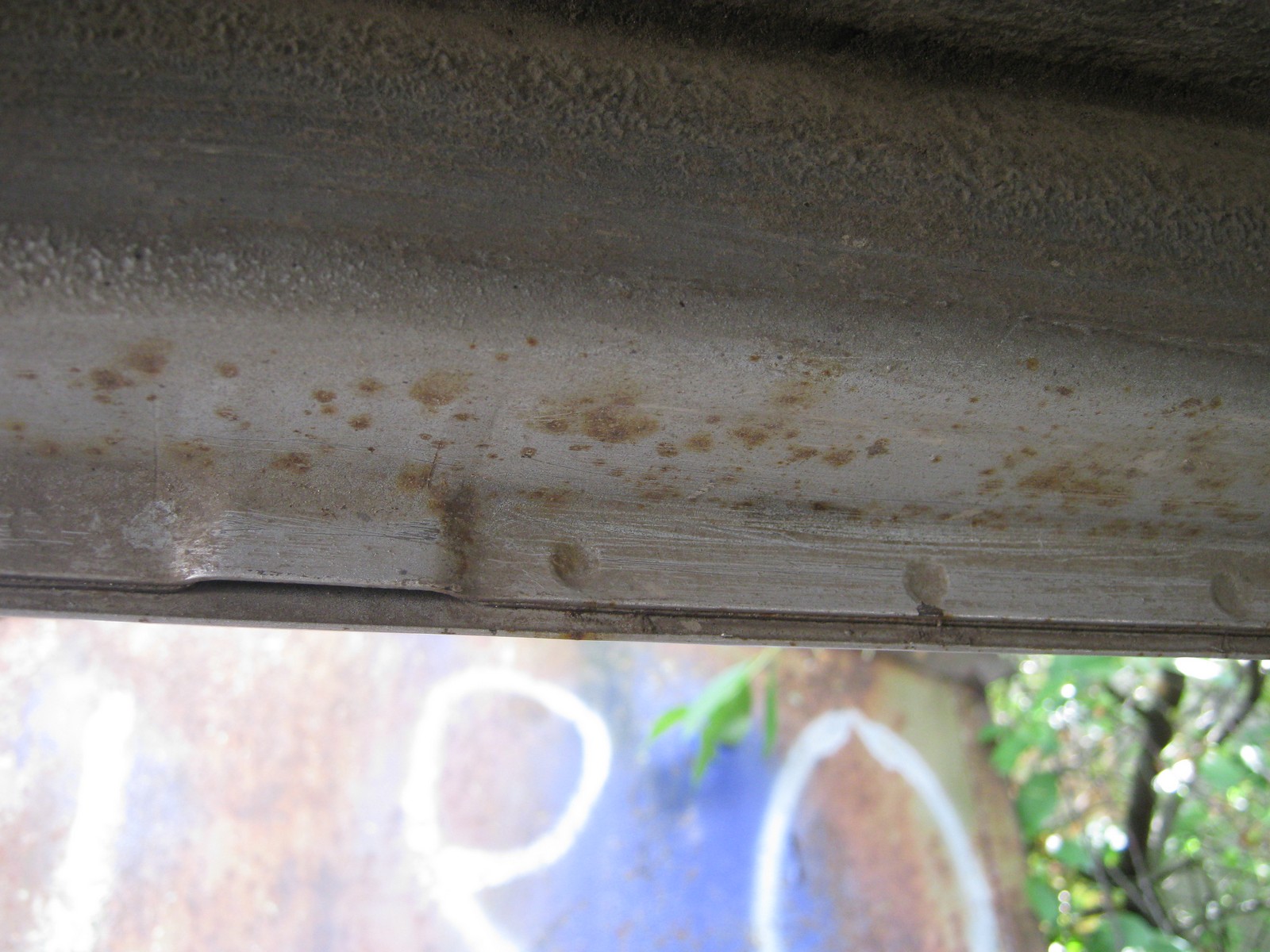

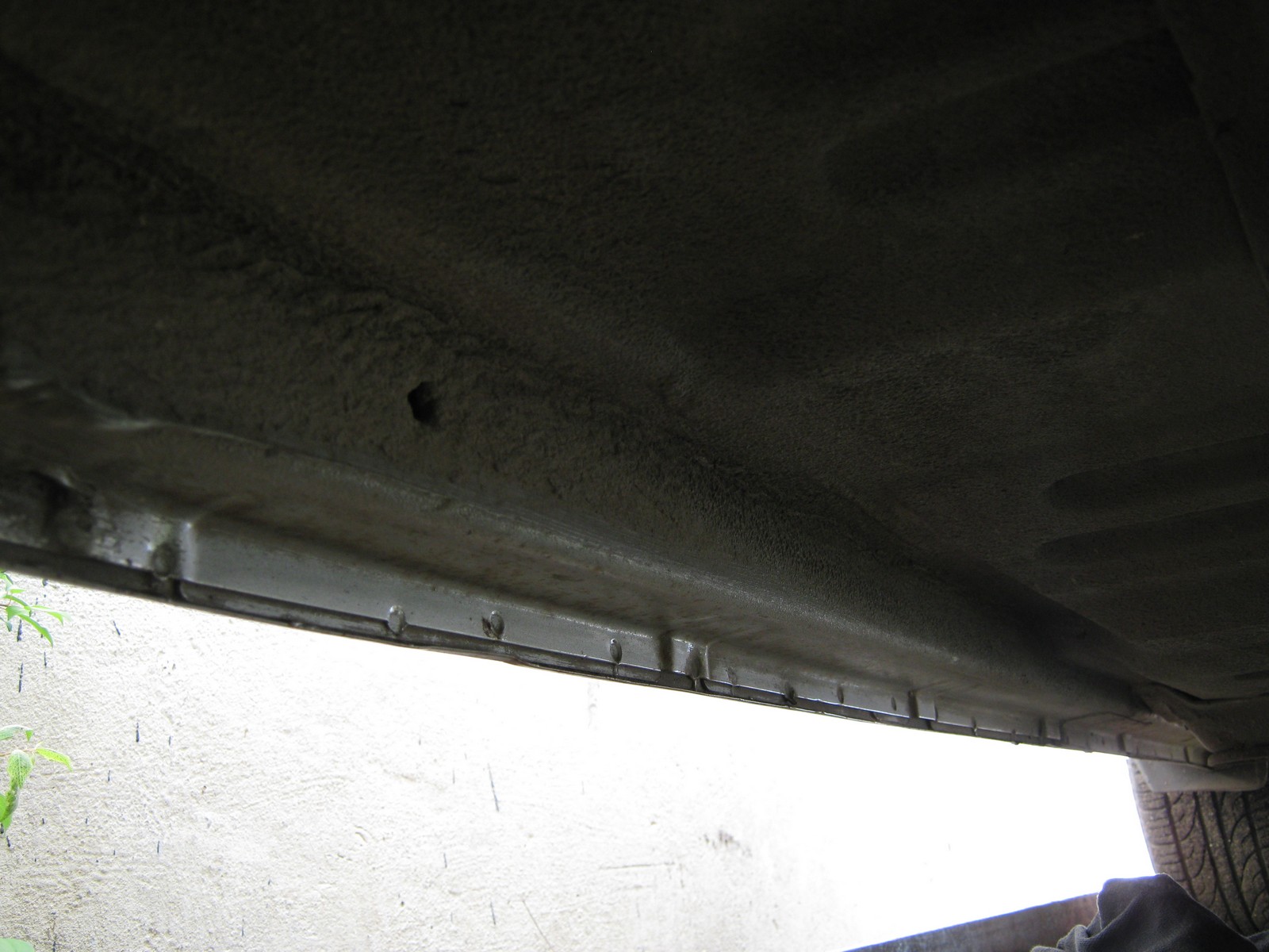

Ребята вчера залез под машину ... и появилась головная боль! Днище в нашей машине обработаное,а вот нижняя часть порогов нет(на снимке всё видно). Жалею что сразу это не проверил,больше двух лет назад. Пришлось вчера все эти места зачищать и вскрывать специальной мастикой для этих дел. Когда покупал машину,то от обработки отказался + к тому всему стоит у меня машина в сыроватеньком гараже. Думаю что дело в гараже. Прошу,вас, проверить у кого как и отписаться, особенно тех кто не обробатывал дно дополнительно после покупки. А то я сильно грешу на гараж. Заранее спасибо! Кстати на фото страшнее чем на самом деле,а может так кажется!

Гараж играет не малую роль . Во -первых , деревянный или бетонный пол , второе- яма, а у многих под гаражом погреб, и вход в погреб, как яма смотровая, тоже тянет влагу, и это для машины не есть хорошо.

Я эту нижнюю часть порогов сразу обработал "барашком" который в аэрозольном балончике.Проверил через год-порядок.Единственное замечание-спереди сливных отверстий песочком немного мое покрытие сдерло,в этих местах обработал повторно.Кому интересно-скину фотку балончика
