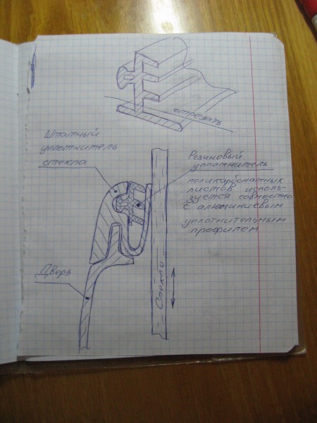

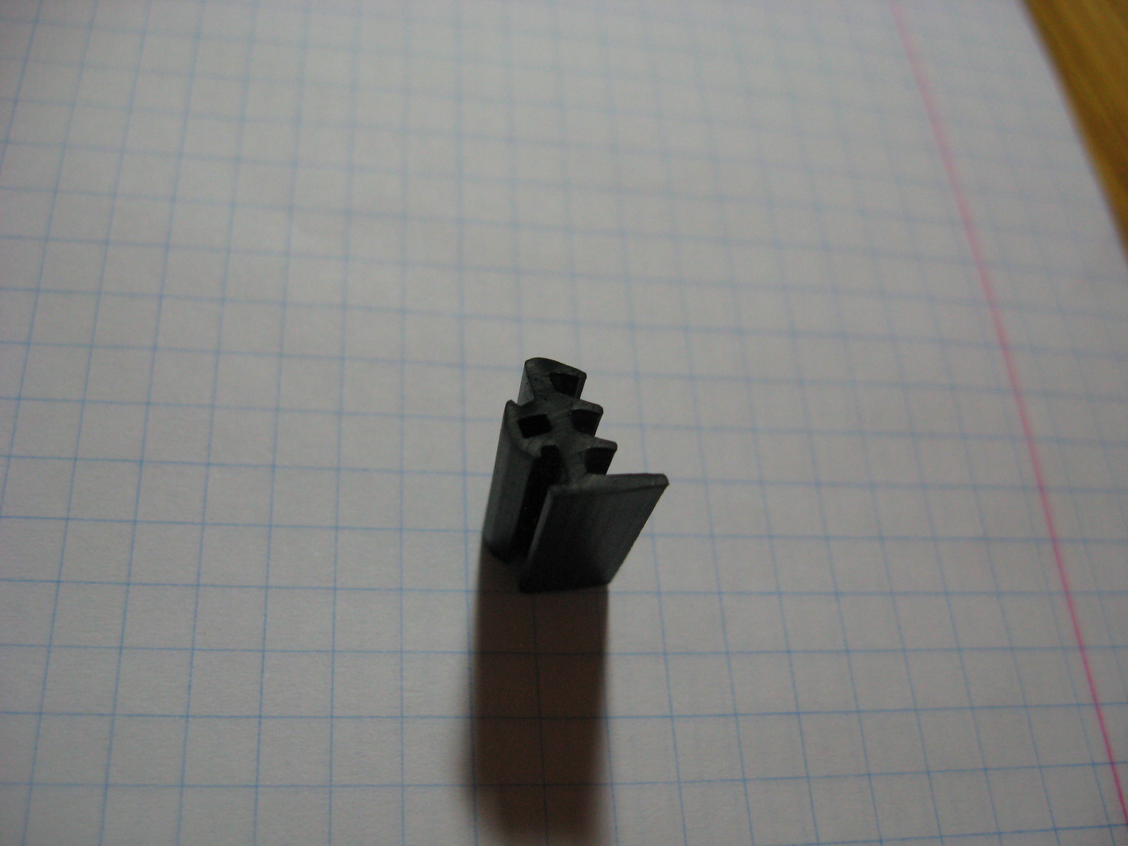

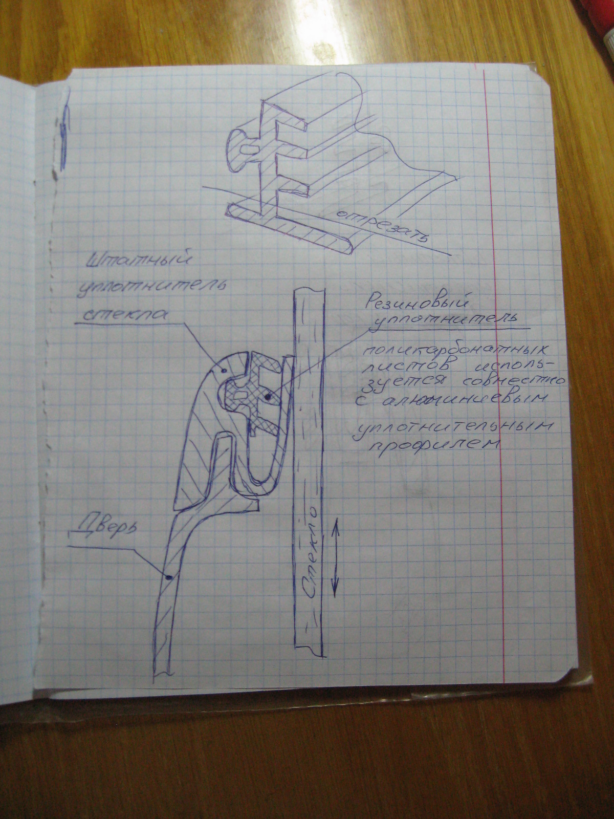

Повідомлення Re: Уплотнители стекол
Предлагаю способ способ доработки штатных уплотнителей стекол. Использовал уплотнитель для стыков поликарбонатных листов. Он вставляется в алюминиевый профиль с двух сторон и прижимается саморезами к поликарбонату.Он изготовлен с достаточно качественной, мягкой, крепкой резины. Не боится солнца и мороза. Нижняя широкая часть уплотнителя отрезается и в таком виде вставляется в штатный уплотнитель. Предварительно штатный уплотнитель снял и почистил , со стороны салона есть шуруп если не ошибаюсь один. Если стекло после установки туго ходит то улотнитель можно немного розтянуть (для уменьшения сечения) и оставить на некоторое время чтоб нормализовалась длинна ,потом лишнее отрезать и установить в гнездо.Себе немного розтянул. Клеить ничего не надо. Себе сделал прошлым летом. Стекло в двери не вибрирует, во внутрь намного меньше попадает воды. Продается на фирмах что торгуют поликарбонатом. Идет в рулонах.
