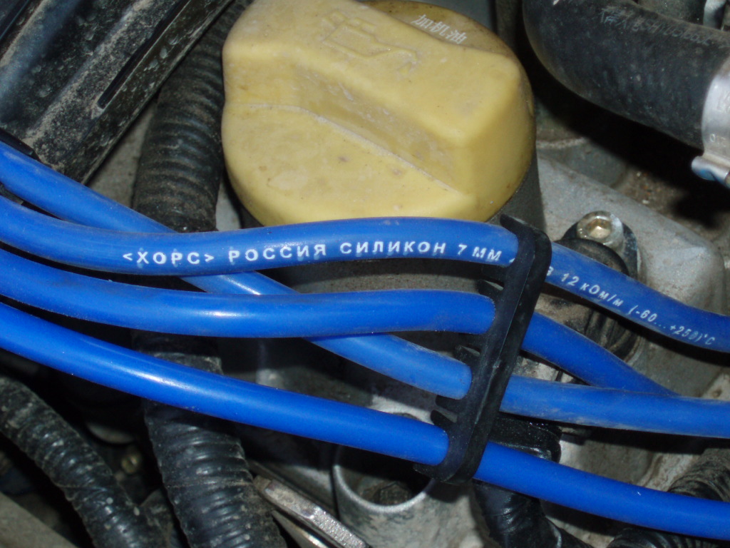

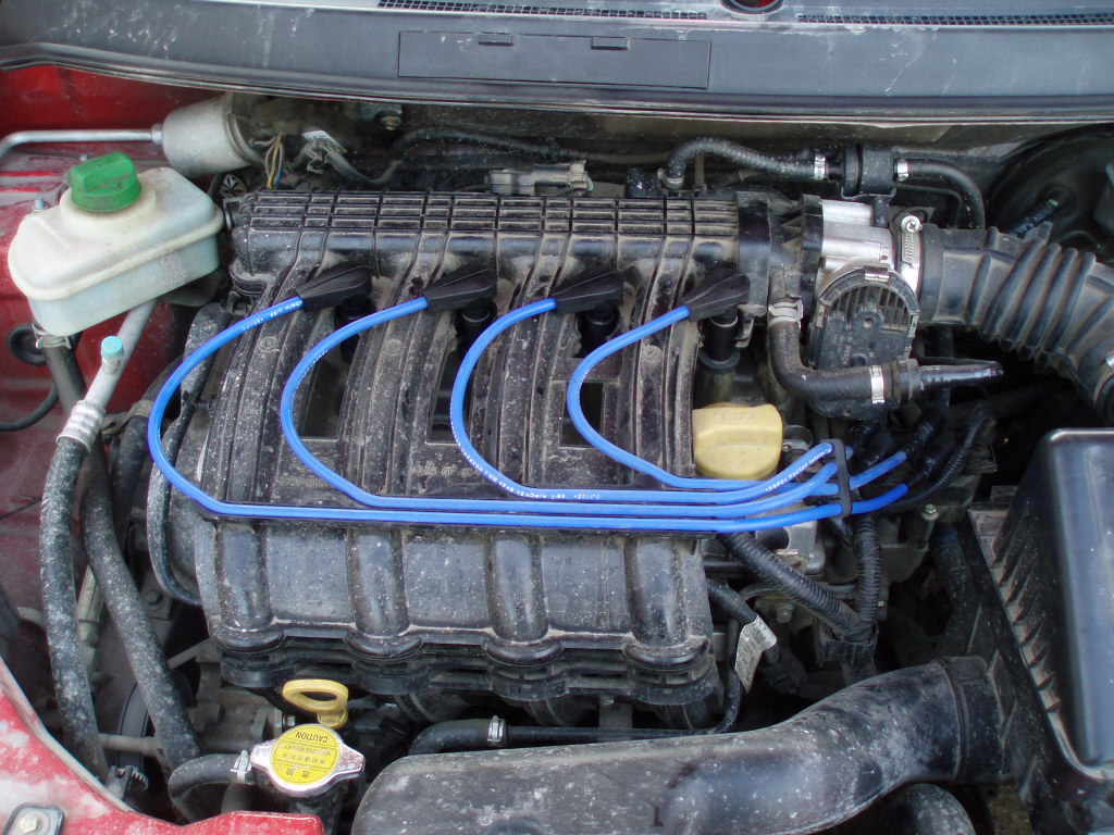

Ждал ждал,так никто и не ответил. Ну да ладно.Проблема с подёргиванием решилась так: Пошёл в укравто узнать сколько стоит помыть форсунки, сказали 300гр. и 2часа работы. Спросил сколько стоят новые высоковольтные провода, сказали 190гр за один провод, я прозрел,продовец тоже. Вобщем поехал я на рынок искать провода,нашёл силиконовые по 1м10см-40гр. купил 4шт. Поменял все с небольшой доработкой. ПРОБЛЕМА СРАЗУ ИСЧЕЗЛА!!!!!!!!!!!!!! :?

Бензин сдесь врятли замешан,я заливал дорогой бензин,регулярно добовлял самые дорогие присадки,и результат ноль! :sad: Причём дергалась сегодня на протяжении всего дня,а через 30минут ремонта я завёл машину,выехал на трассу и всё прошло! :?

А провода были с защелкой для свечи, или взял защелку со старых проводов и сам обжимал?

Провода были с застёжками с обоих сторон, со стороны свечей всё нормально,а со стороны распределителя ставил родные, вот с ними и есть дороботка. В целом ничего сложного. Цена всей замены 120гр. Кстате езжу второй день на новых проводах проблем нет. И вот интересный факт расход по компьютеру упал прям на глазах с 7.8 до 6.0-6.2 по городу, совпадением это трудно назвать! :?

А сколько там кОм, 1,2 или 12кОм, а то что не сильно разобрать и за защелкой ничего не видно, можно всю маркировку выложить. Сп.

На фото видно, что производитель "Хорс" Россия (мне как то встречались их силиконовые резинки на стеклоочистители, качество было не плохое) толщина провода 7мм, сопротивление 12кОм.
А кто знает, сколько сопротивления на родных проводах?

скорее всего у тебя просто не было контакта нормального на одном из старых проводов, и не в самом проводе а в месте контакта со свечой или распределителем (на наконечниках - не одеты были полностью или засорились/окислились)....
а когда заменил (передернул) да и еще на новые, вот и получил результат.

Мне когда делали ТО то решили поменять свечи т.к плохо по утрам стала заводиться. Две свечи сняли нормально а две не смогли т.к вытаскивая провод защёлка оторвалась от провода и осталась на свече. Хорошо я это видел. Сразу вытащить не смогли кое как воткнули провода назад машинка завелась как невчём не бывало. Я потом уже сам вытащил защёлки и прицепил на провода. Но вытаскивая они отрывались снова. Так что контакт был плохой однозначно. Но с виду всё нормально,и комп.диагностика ничего не показала. Это я видел,а кто не видел!,еслибы я это не видел я бы некогда бы туда не полез так бы и ездил теряясь в догадках.Про расход я не приукрашаю может действительно один целиндр работал не коректно но факт остаётся фактом!
