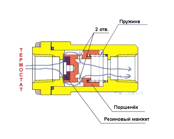

Там у них эскизик немного неправильно нарисован. Я трошки подправил, теперь работа клапана стала вполне понятна. Копеечная вещь. Такую, по моему каждый может сделать и сам. Можно даже что-то приспособить типа клапана от стеклоомывателя, или ещё что-нибудь такое. От китайцев наверное ничего не дождёмся, это же не Тойота. У кого есть идеи?
Там не всё так просто как на первый взгляд.
