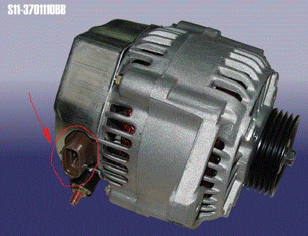

chubarevsg писал(а):
отвинтить клемму, очистить её
Генератор примерно знаю где находиться.Если бы я ещё знал, где эти контакты на гене.

Вложение:
Геныч ВВ.jpg [ 81.94 КБ | Просмотров: 4182 ]

Сообщение Re: АКБ
Это контакты ? Замерять нужно на них ?
Геныч ВВ.gif [ 55.97 КБ | Просмотров: 4181 ]
