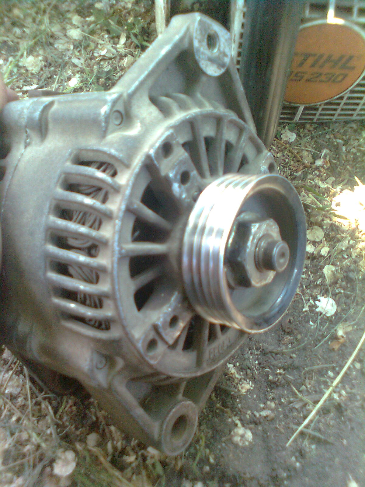

Повідомлення Re: Генератор: как определить его неисправность? (симптомы)
вся причина проскальзывания ремня (как ни натягивай) в неправильном шкиве гены. ремень сидит не на "клине" между стенками канавок а на кончиках рёбер между канавок. Это видно по износу кончиков рёбер. Необходимо на токарном станке немного снять высоту этих кончиков чтобы ремень глубже садился. И фсё...
Смотрите на фото: http://www.flickr.com/photos/66207963@N03/6028327319/

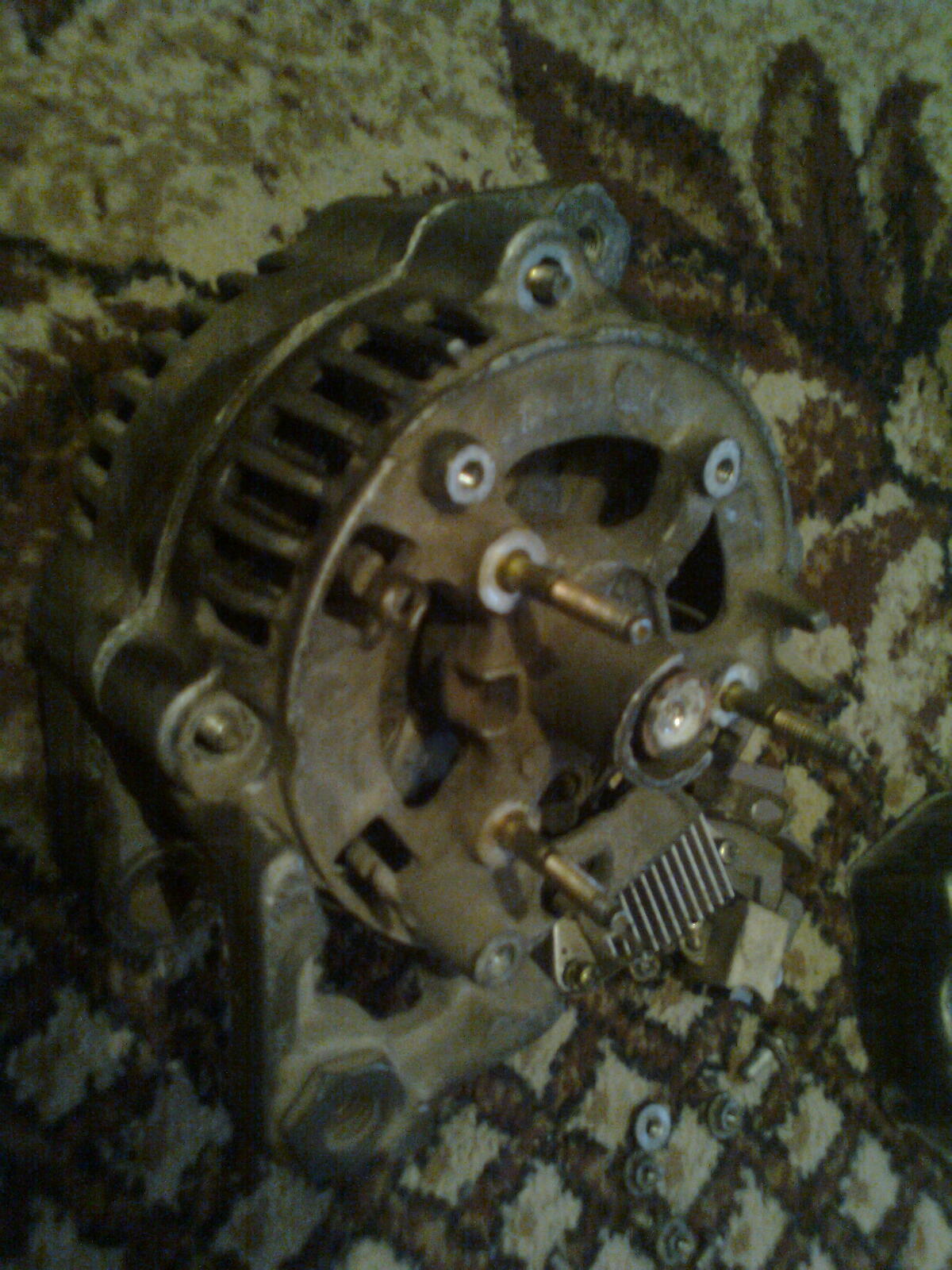

Повідомлення Генератор .

Ну и что сним случилось?

Повідомлення Re: Генератор .
Наверно подшипники полетели.

vovchik2000 написав:
Генератор вид поближе может кому интересно.
Мне очень интересно потому что я его разобрал полностью а потом выбросил и купил новый от КУКУШКИ.Наш Джаговский мягко говоря ДЕРЬМО.Дорожки под щетками после сорока тыщ съедены до полного нехочу плюс зашелестели подшипники и ротор пошел наперекос еще немного и поймал-бы клина.Вовремя поменял.
А чем он такой дерьмовый?
Отредактировал почитай выше
А чем от кукушки лучше? Как бы один производитель.
Нет произодители разные.Внешне кукушечный выглядет по другому.внутри щетки защищены пластмассовым кожухом ОТ ПОПАДАНИЯ ГРЯЗИ.У товарища на куку пробег 75000 и с генератором все впорядке.На джагах по отзывам начинаются проблемы с геном после 40000.
