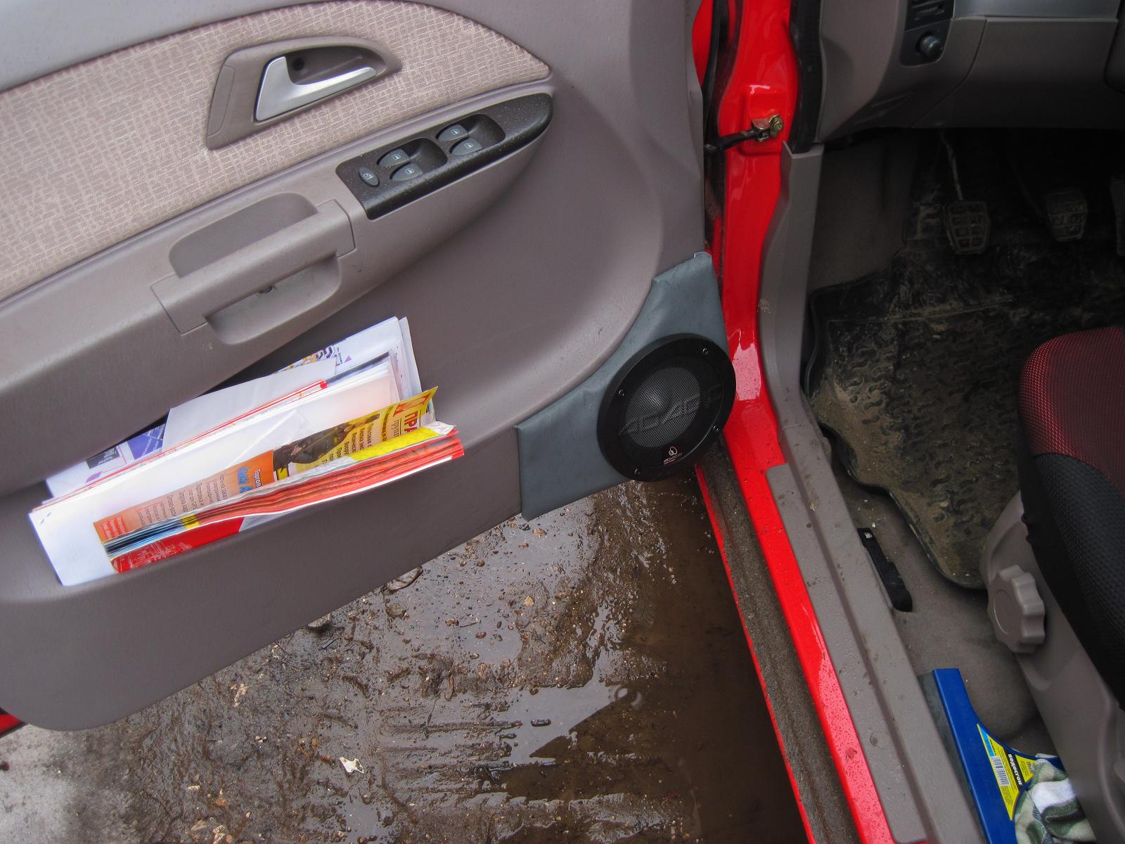

Всем доброго времени суток!
Меня зовут Роман. Живу в РФ. хочу рассказать вам как я поставил акустику в мою кукушку.
прежде, хочется рассказать про машину: Доволен вполне своей покупкой. Взял в августе прошлого года. движок 1.1. в принципе хватает по городу да и по трассе не плохо. поломок (тьфу-тьфу-тьфу) серьезных не было... ну кроме аварии, но не в этом тема.
из переделок только заменил щетки дворников на безкаркасные, затонировал задние двери наглухо - теперь не стесняюсь с девочкой отдыхать на заднем сидении :) благо дело там места достаточно, да перебрал подвеску как описано в этом форуме - поставил проставыши от шестерки, стало намного лучше!!! зимой езжу на 175/65 резине гиславед - отличная резина, гребет отлично по снегу))) и АБС меня спасало очень часто в городе. в общем - машиной доволен. за те же деньги ничего подобного не купишь. ладно, пора к делу...
Из предыстории: мне очень нравится качественный звук. этого я не услышал от штатной системы в авто. поэтому решил заняться им вплотную. на данный момент я лишь заменил штатную акустику на 13'' разнесенку (перед) и коаксиалку (зад) Adagio (фото внизу). в дальнейшем поменяю магнитолу и поставлю сабвуфер. но это позже - надо денег накопить :)
Изготовление подиумов и установка в карту дверей:
из материалов:
1. фанера 5ти слойная;
2. отвертка крестовая;
3. электро лобзик;
4. пена монтажная строительная;
5. винилист кожа для обшивки подиумов - на вкус;
6. небольшая рейка для выноса кольца подиума на нужную высоту;
7. акустика - опять же по вкусу;
8. строительный степлер;
9. нож;
10. напильник с крупными насечьками - вроде по дереву называется)))
11. немного желания, прямые руки и напитки (как прохладительные так и для любителей горячительные :) но лично я ничего не употребляю)) питался чисто детским интересом что из этого всего получиться)))

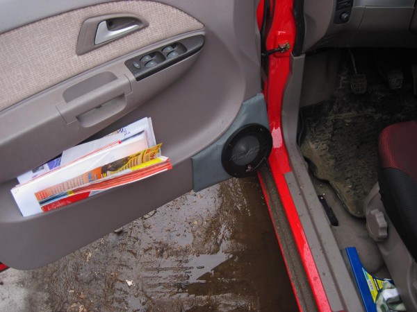

для начала - выбираем акустику. я купил Adagio. отличная акустика. обошлось 2 комплекта в 5900 деревянных. нормально. что то не дешевое, но и не хай-энд. для машины хватит. саб потом все дополнит что не хватает на низах... когда вскрыл карту двери оказалось что штатка - 10 стоит:) а я купил 13 радиуса. в итоге на места старых динамиков встали только сзади. решил делать подиумы.

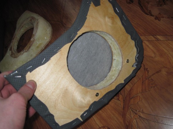

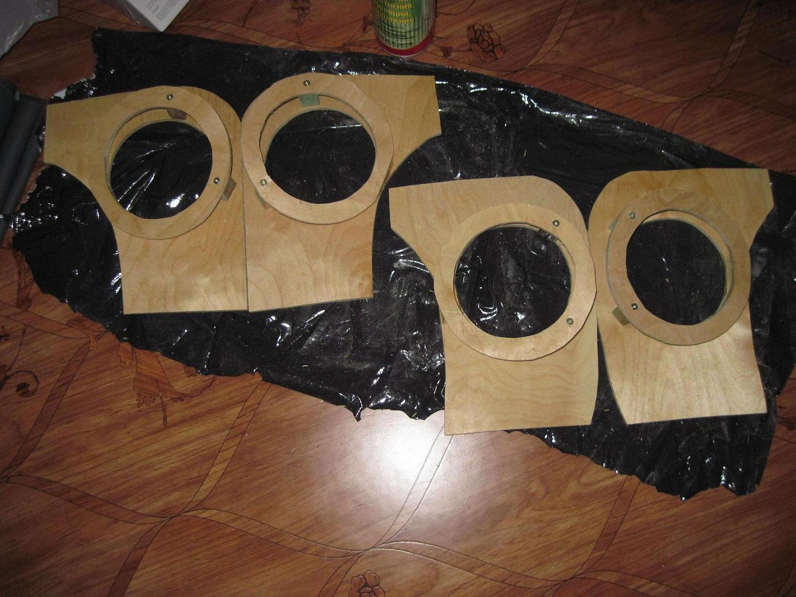

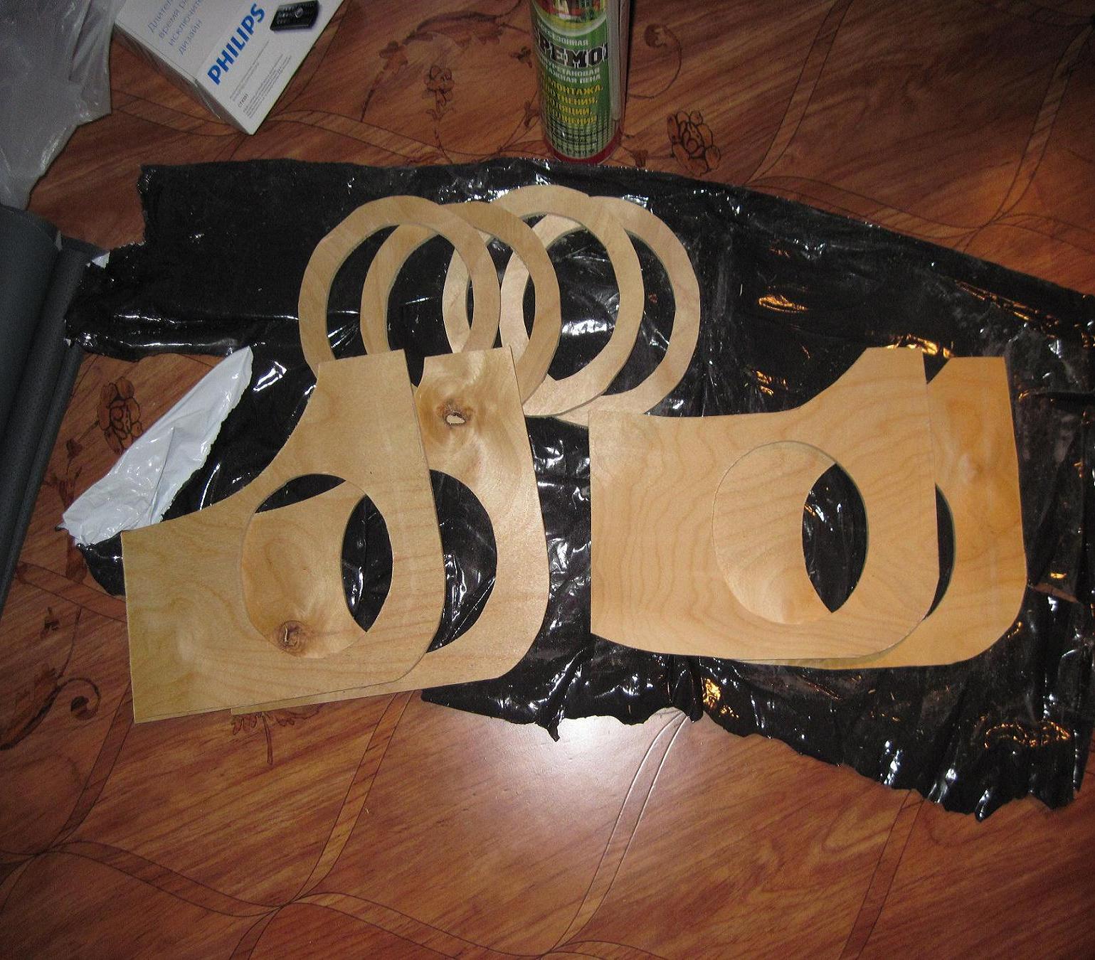

Делаем из картона заготовки для вырезания основания подиума: прикладываем на карту двери и вырезаем как нужно. затем эту заготовку на фанеру и электролобзиком вырезаем. также понадобяться 4 кольца подходящего под акустику радиуса тоже из фанеры. на фотках видно зачем.
как вырезали заготовки - скрепляем между собой саморезами 2 заготовки из фанеры: основание и кольцо, между которыми будет небольшая рейка для выноса кольца на нужную высоту по отношению к основанию. так делаем 4 конструкции на все 4 двери.

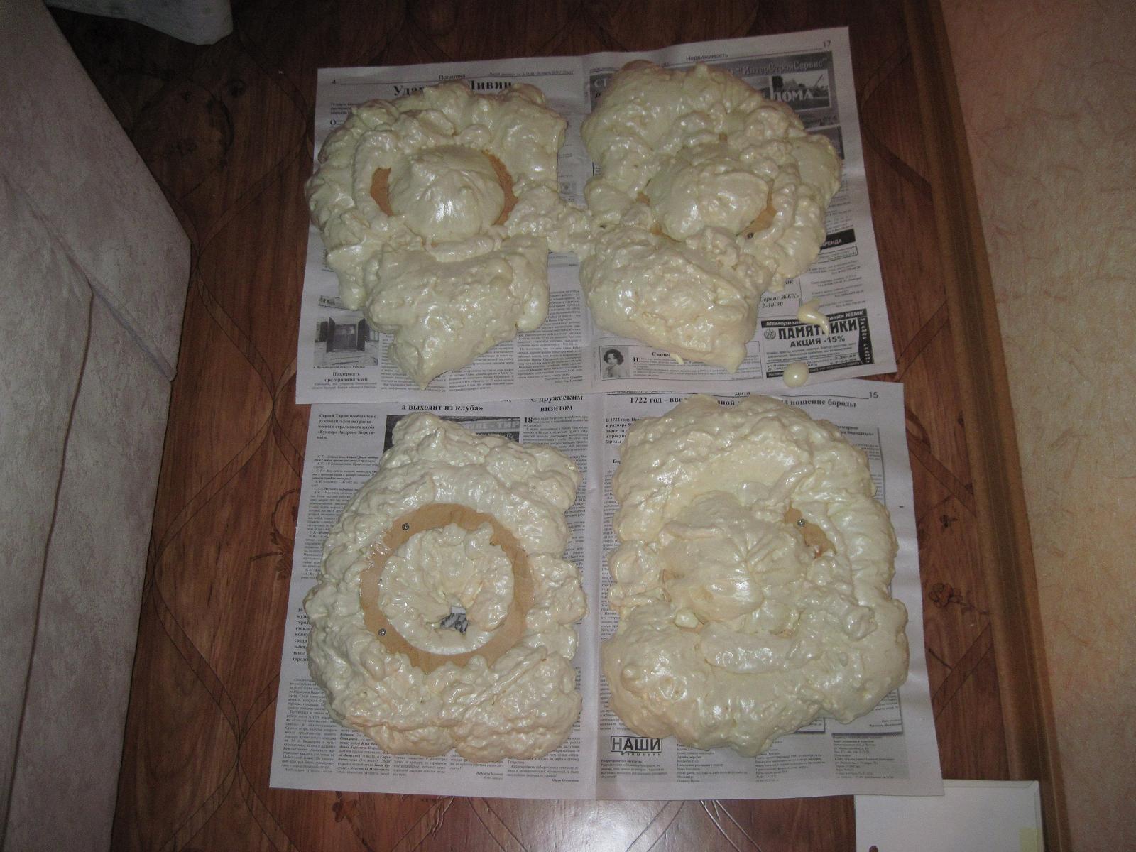

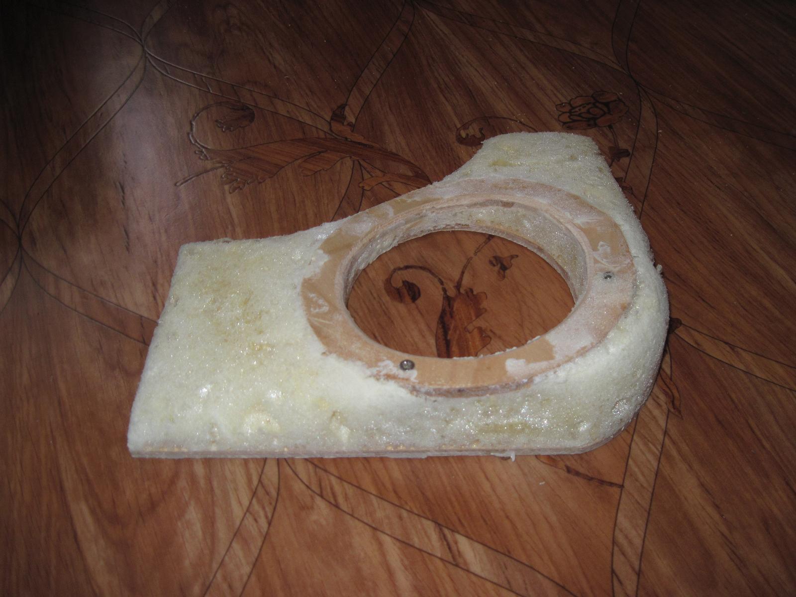

далее запениваем все 4 подиума как на фотке снизу. после суток высыхания пены - обрезаем и выводим напильником до нужных размеров и геометрии. после этого желательно все покрыть эпоксидным клеем. чтобы все было твердым, т.к. пенка легко деформируется под физ.воздействием.

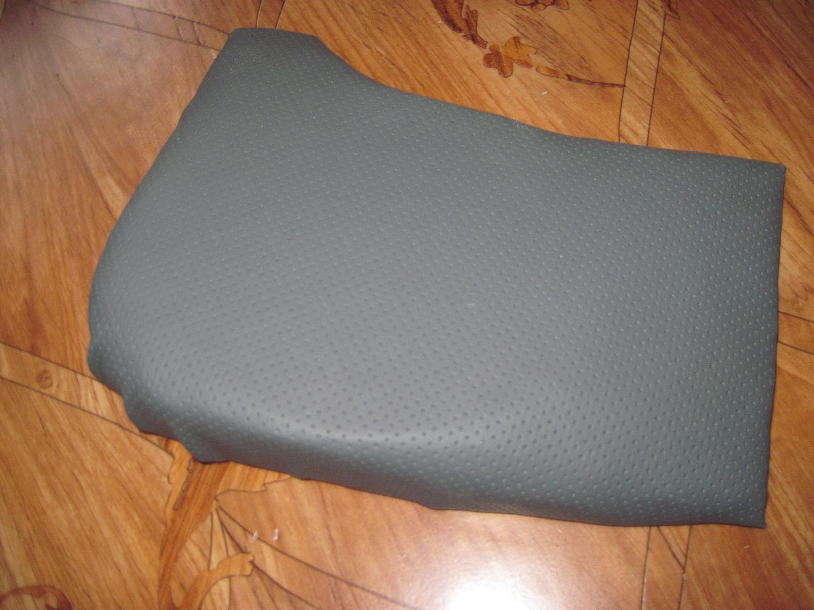

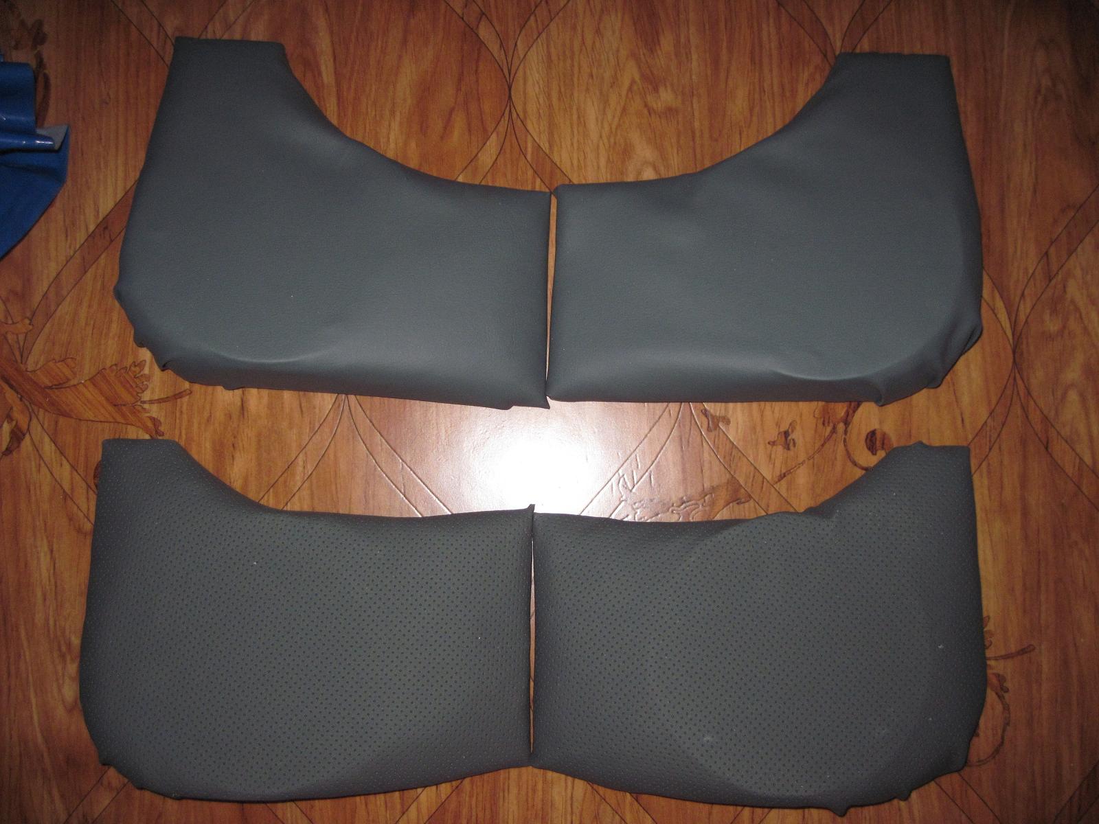

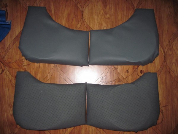

Потом все 4 подиума нужно обтянуть тканью либо винилист кожей. в общем - что нравится - тем и обшивайте, дело вкуса. а можно и покрасить поверх эпоксидки. лично я обтянул перфорированнной (сзади) и простой (спереди) винилист кожей серого цвета. закрепил ее с тыльной стороны степлером строительным.

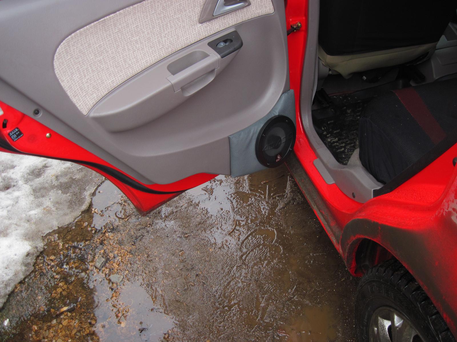

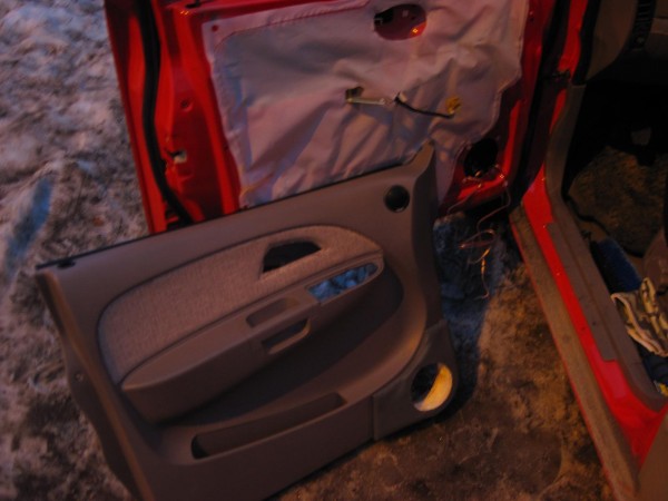

Затем разбираем карты дверей. для этого вывинчиваем в каждой двери по 3 самореза: под ручкой открывания двери из салона, под ручкой закрывания и около замка двери. снизу поддеваем карту и аккуратно тянем до отщелкивания пистонов обшивки:) я умудрился сломать по меньшей мере по одному пистону в каждой двери. но это ничего страшного... затем обшивка идет вверх и соскакивает с крепления щеток стекла (не знаю как это точьно описать:)) отсоединяем ручку открывания и панель переключения стеклоопускателя. на фото внизу все видно.
Далее вырезаем небольшие отверстия в карте двери под динамики, т.к. они полностью не умещаются в подиуме. монтируем подиум. если необходимо (как у меня в передних дверях) монтируем кроссовер для акустики и пищалки. проводим провода под обшивкой. ставим карту на место, защелкиваем пистоны, ставим ручки и винты на место.
монтируем акустику на подиумы при помощи крестовой отвертки и саморезов, что обычно идут в комплекте с динамиками. не забудьте подключить провода! :))
вот и все. наслаждаемся звуком)) позже как я и говорил поставлю нормальную магнитолу и саб. а пока я очеень доволен звуком. нет призвуков от курты, т.к. подиумы делают свое дело. сцена из-за разнесенной акустики спереди отлично прорисована, а не глохнет где-то в ногах.
данную работу не считать образцовой - много своих ошибок уже узнал и понял. надеюсь эта информация поможет тем, кто хочет поставить у себя на кукушку хорошую акустику, но не знает с чего начать или как.
всем Удачи! :)
Комментарий к файлу: результат
акустика 011.jpg [ 266.61 КБ | Просмотров: 5726 ]
Комментарий к файлу: монтаж подиума
акустика 008.jpg [ 143.22 КБ | Просмотров: 5726 ]

Комментарий к файлу: винилист кожу крепил при помощи строительного степлера
акустика 006.jpg [ 182.47 КБ | Просмотров: 5726 ]
Комментарий к файлу: обтянули винилисткожей
акустика 005.jpg [ 183.08 КБ | Просмотров: 5726 ]
Комментарий к файлу: придали геометрическую форму
акустика 004.jpg [ 187.85 КБ | Просмотров: 5726 ]
Комментарий к файлу: Запененые заготовки
акустика 003.jpg [ 233.68 КБ | Просмотров: 5726 ]

Комментарий к файлу: заготовки из фанеры: 4 основания и 4 кольца
акустика 001.jpg [ 314.84 КБ | Просмотров: 5726 ]

Сообщение Re: F.A.Q. по установке акустики 13''
Ты наверное примерял перед установкой: 13 под карту двери могут спрятаться ? С учетом небольшой фанерной проставки для их установки. А то такие наружные подиумы мне вообще не нравятся.
Вс апр 10, 2011 20:52
примерял. думал влезут. в задние двери влезли, а вперед - мешает металическая основа двери (каркас). там резать надо было. но влюбом случае подиум поглощает вибрации от такой мощной акустики (60 Вт) лучше чем карта двери.
з.ы. да, согласен на вид не очень получилось, типа как "Колхоз стайл", но для начала пойдет. хороший опыт. может попозже лучше сделаю. спасибо
Вс апр 10, 2011 20:56
Зарегистрирован: Чт апр 01, 2010 20:04
Сообщения: 1097
Автомобиль: Amulet+ГБО
Клубная карта №: 1055
Umbertozzz
Не вижу проблемы переделать! Шпаклевкой вытяни все углы и сделай плавный переход к карте, подобрал краску и закрасил, и подбери сетку к динамикам!
Выхода нет только из гроба!
Вс апр 10, 2011 20:59
о! хороший совет:) про шпатлевку я даже как то и не подумал!)) а как она схватиться с картой - это ж пластик. нормально? а сетка - к динамикам шла в комплекте. можно попробовать чо-нить на радиорынке посмотреть получше и в цвет салона.
... да, надо что то делать с внешним видом:)
Вс апр 10, 2011 21:04
Сообщения: 1097
Матуешь место где шпаклевка к карте цепляется в несколько раз, а не сразу толстый слой шпаклевки и будет нормально и вид будет отличный!
Вс апр 10, 2011 21:06
я так понял, что матовать - это пройтись шкуркой несколько раз - чтобы увеличить шероховатость? чтобы лучше шпатлевка легла?
З.Ы. может кто подскажет как лучше усилить дверь от вибрации акустики - как никак это паразитный звук.

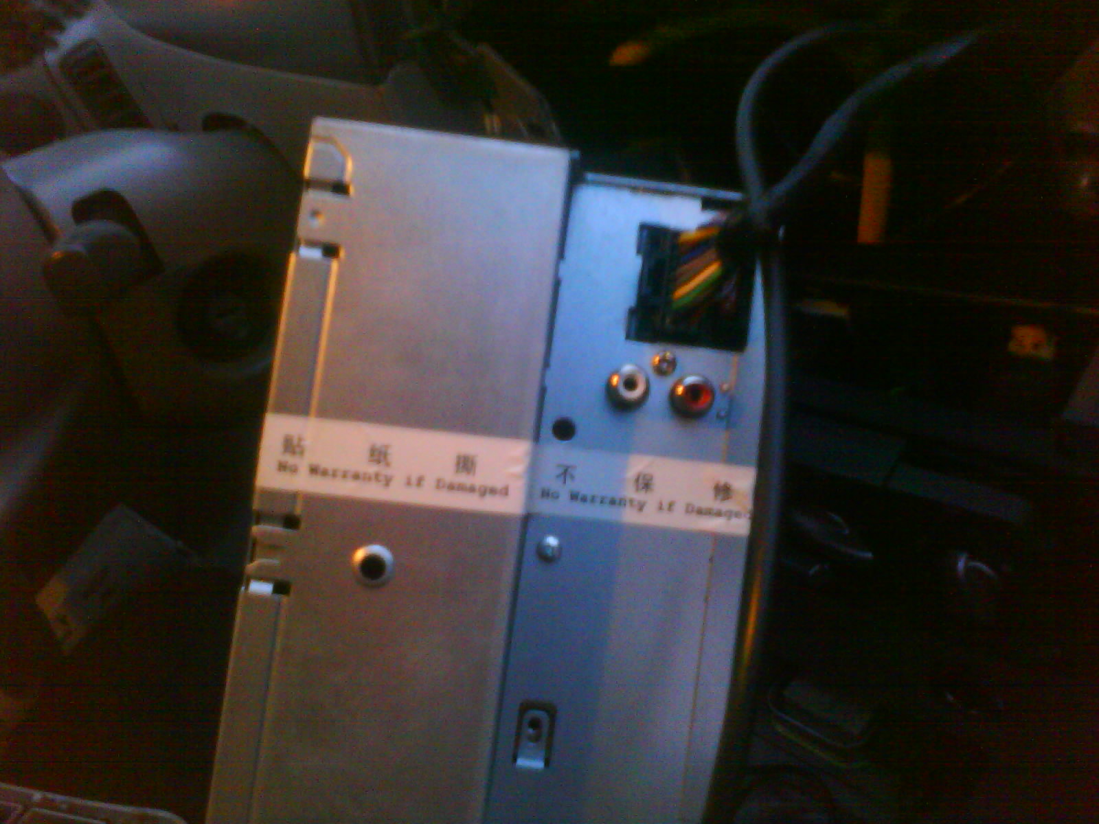

тут на днях разобрал панель (где магнитола крепиться) за тем, чтобы выяснить что за магнитола, и есть ли у нее выход линейный (магнитола китайская на 2din). увидел, да. но вопрос: это линейный выход или вход? я так думаю, что выход, т.к. функции на магнитоле воспроизводить с внешнего источника нет - остается только предположить одно - выход. вот я думаю этот выход на кроссовер пустить, затем на усилок и т.д. есть ли смысл? обработка звука всеравно будет на кроссовере, фильтрах, усилке и от магнитолы нужен только нормальный сигнал. вот стоит ли заморачиваться с этим или купить норм. магнитолу тоже на 2 дин?
з.ы. искал инфу на эту тему и ничего. походу никто этим не занимался :)
