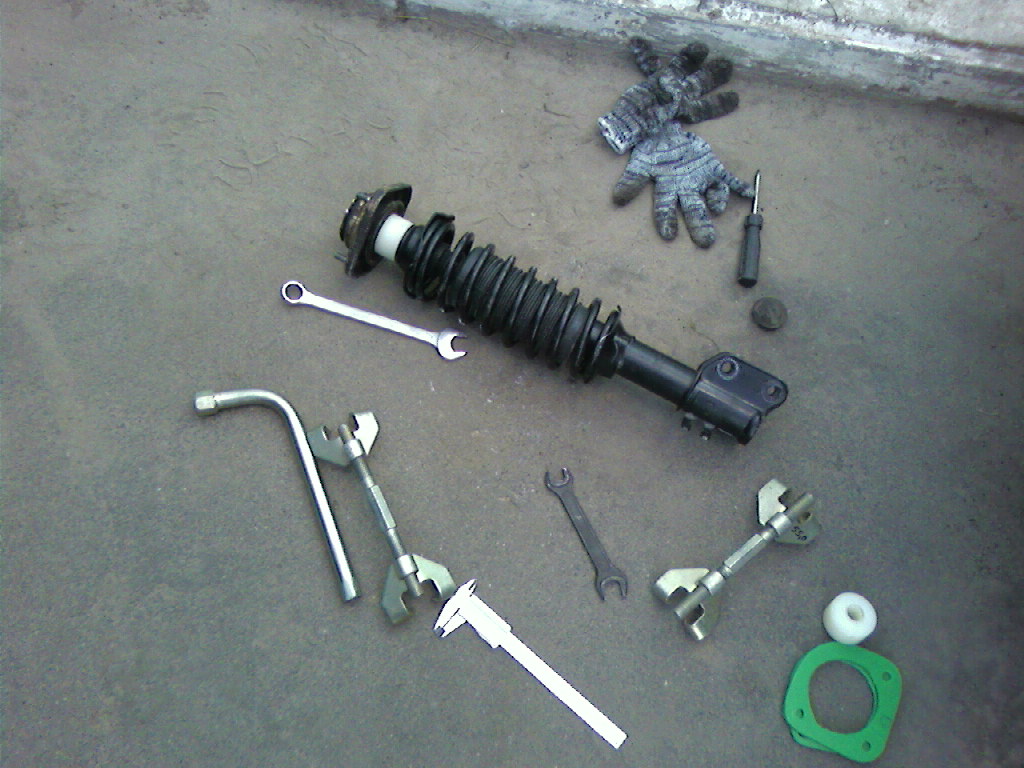

под пружину ставятся как на фото
те что на витки надеваеются я не одобряю: на вазе ставил - лопла пружина

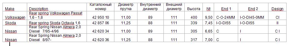

Из подходящих типоразмеров пружин я остановился на тех которые во вложении.
Но пробивать пока нету свободных ресурсов.

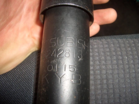

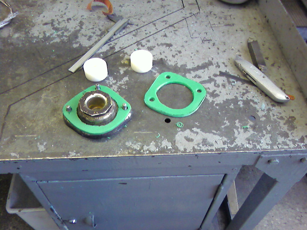

Поставил на задок - MB242813, масло, двухстороннее.
По фоткам и так все ясно.

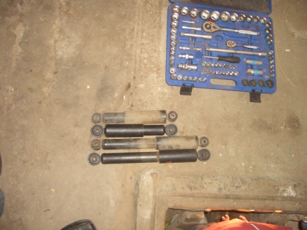

Размер отличается в несколько милиметров
Нижнее крепление подошло идеально.

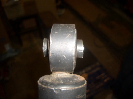

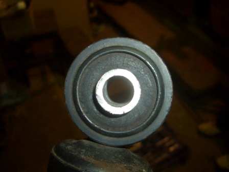

Верхнее слегка разсверлил и лишнее обрезал.
Мне нравится.
А от какого пасата пружинки ставить?
Комментарий к файлу: MB242813 KYB
CIMG2050.JPG [ 105.86 КБ | Просмотров: 7401 ]
Комментарий к файлу: те которые грязные - родные
CIMG2052.JPG [ 104.2 КБ | Просмотров: 7391 ]
Комментарий к файлу: Отверстие разсверлил на 0,2мм
CIMG2056.JPG [ 70.63 КБ | Просмотров: 7377 ]
Комментарий к файлу: Пришлось слегка края пообрезать
CIMG2057.JPG [ 71.73 КБ | Просмотров: 7370 ]

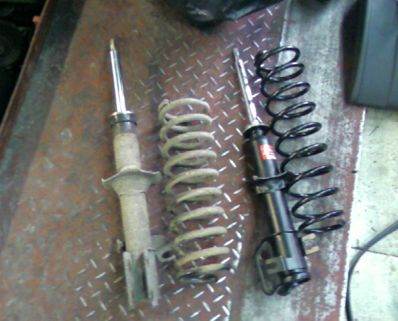

аммо, почти полностью соответствует джаговскому по геометрии:
Лев. KYB-Excel-G-332101
Прав. KYB-Excel-G--32100
Вложение:
ammo.jpg [ 343.44 КБ | Просмотров: 4848 ]
проблема в том что 332100/01 не стыкуются со штатными пружинами, а "правильных" пружин в наличии не оказалось :( опора на аммо расположена ниже и под диаметр 90 против 100 у штатного, так штатная пружина не подходит под матизовский аммо ни по длине ни по диаметру, кроме того шток 18 против 20 у джаговского требует другого пыльника...
так методом подбора на перова нашел пружину 74107-Т154936, продавец сказал что это задняя от лансера-9, посмотрел по инету:
42 592 17 (74107) Пружина зад MITS COLT 1.3/1.6 шт. MITSUBISHI MB871085 у.е.; 43,16
подошла и по длине и по диаметру (низ 90 мм верх 98мм), толщина проволоки 10 мм, что на 1,5 - 2 мм меньше штатной
пыльник с отбойником подобрал тоже на перова, номер пыльника 48341-12180 (вроде по тойоте), рекомендовать не буду ибо если без спешки и вдумчиво, можно подобрать лучше и дешевле (раза так в три) не-бренд у резинщиков, обращать внимание следует на внутренний диаметр (18) и наружный верха отбойника (должен соответствовать верхней чашке) ну и на то как пыльник прикрывает шток.
собрали, стойка получилась на несколько миллиметров короче штатной (в принципе лечится втулкой 12х18-8), развал-схождение в пределах нормы.
машинка едет и довольно мягко, вернее очень-очень мягко, стуки на отбое прекратились, но... перед стал ниже на 2-3 см и появился "пробой"
с одной стороны - ехать очень комфортно, если по дороге средней бугристости, с другой стороны - стал задевать подрамником там где раньше проежал свободно :o
после двух дней такая езда меня окончательно утомила и решил поднять передок.

собрал, передок поднялся на свой прежний уровень
жесткость примерно соответсвует штатной, громыхает вроде чуть меньше, но гораздо больше чем до "ужесточения" :? думаю может быть как нибуть попробую посрезать по 5 мм со втулок
резюме по результатам экспериментов:
можно быстро и относительно недорого поменять задние аммо на нормальную каябу на автодокторе
можно поменять передние на каябу, цена вопроса будет порядка 1500 - 1700 грн только по железу, результат - или-или, хотя тем кто НЕ ездит по ямам и бордюрам - рекомендую
я пока :drag: с экспериментами подвяжу, хотя уже есть идеи как недорого состыковать матизовский аммо и джаговскую пружинку или вариант с приминением других пружин диаметром 100 (например от заза или "от прицепа")
зы - если кто подскажет пружинку аналогичную 74107 с толщиной проволоки 11-12 мм, это может решить вопрос с передком окончательно
зызы - у меня теперь есть 2 бу передних китайских аммо, если кто хочет поэкспериментировать с восстановлением (есть фирмы, восстанавливающие аммо)
Photo-0023.jpg [ 176.22 КБ | Просмотров: 4853 ]
