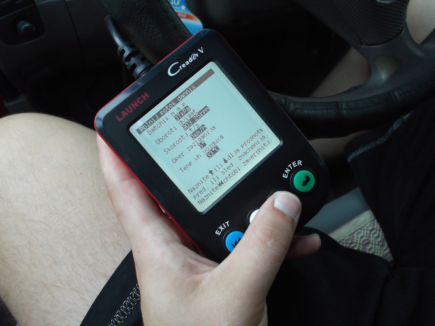

Вот таким приборчиком мы с сыном просканировали ДЖАГУ и определили,что ошибок нет. :)

Дедушка, прибор пишет относительное или абсолютное давление во впускном?

Я мало в этом разбираюсь.Прибор показывает 37 кРа.Надо у сына спросить :D
